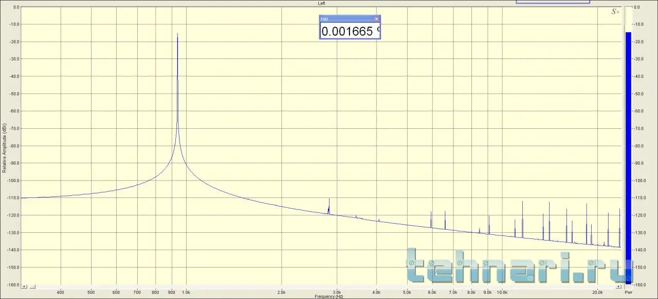

А вы структуру вк НЕ5532 видели ? Перевод ВК оу в режим А ,только и всего.Вообще перешел на кт940 транзисторы в последних версиях с увеличением тока покоя.Одобрить можно что угодно.
[FONT="]ИМХО. А зачем там вообще транзисторы? Ведь они входят в ООС совместно с операционниками, ведь каскад эмиттерного повторителя имеет некоторую задержку сигнала. Это приводит , за счет задержки, к динамическим икажениям и склонности в возбуждению. А операционники в оновном имеют достаточно низкое выходное сопротивление, что вполне можно обойтись без каскадов эмиттерного повторителя. [/FONT]
Ну и ради смеха есть ещё такой http://www.tehnari.ru/f114/t254724/index2.html#post2502846А у вас какой источник сигнала?
Вам нужно назвать свой источник звука, от этого и будет зависить, нужен предварительный усилитель или нет.Чет я с Вами запутался((
Вот наглядный пример кривой системы: усилителя, акустики, источника и контента...Да какая разница какая комната и какой источник,темброблок упрощает регулировку тембров,не лазить же постоянно в эквалайзер на телефоне или пк,да и не всегда они могут поднять нч или вч до желаемого уровня,можно сделать переключатель в обход тембролока если он к премьеру не надо будет,но хуже не будет от того что будет пред с темброблоком.
