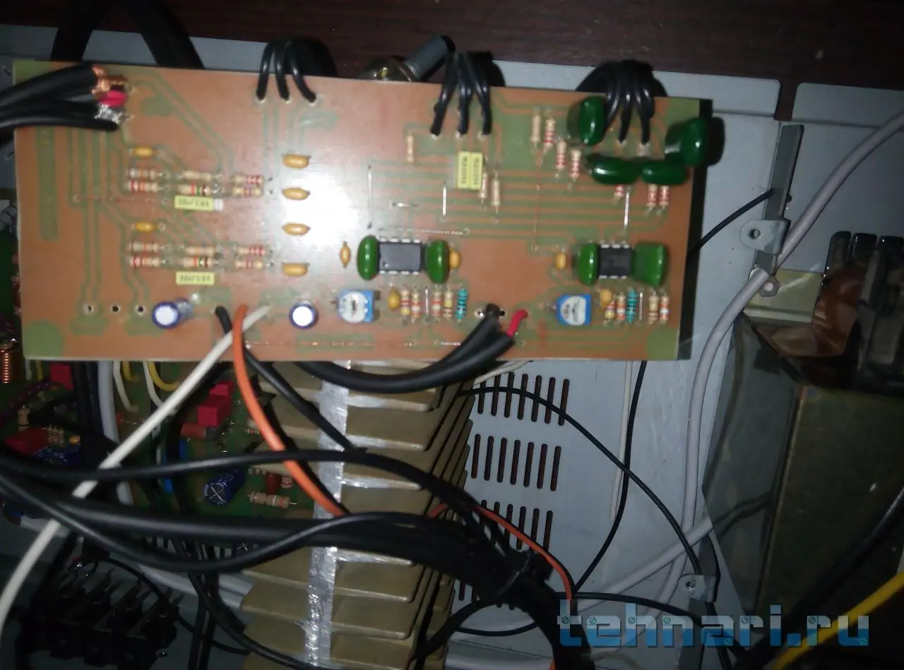

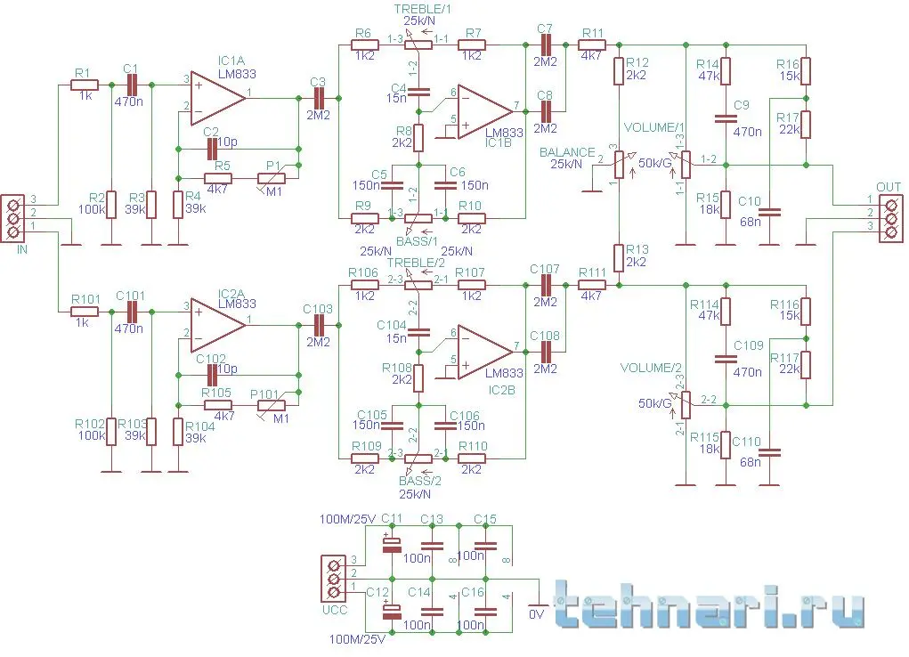

Может кому пригодится,схема темброблока провереная,собрал за полторы недели три таких,регулировка плавная и глубокая,наводок как и фона нет.советую для повторения.

Это что бы не быть голословным
Здравствуйте! Где бы спаренные переменники на 25 кОм найти? Или их можно заменить на распространенные 50 кОм, но тогда частоты уползут?
Если резисторы увеличить вдвое, а конденсаторы уменьшить вдое, то частоты останутся на месте. Ведь постоянная времени R*C не изменится, а входное сопротивление операционников большое, на общее сопротивление влияние мизерное, то разницы не должно быть.
Ели резисторы увеличить вдвое, а конденсаторы уменьшить вдое, то частоты останутся на месте. Ведь постоянная времени R*C не изменится, а входное сопротивление операционников большое, то разницы не должно быть.
Спасибо! Значит можно применить резисторы, которые есть в наличии. Собственно, только этот момент и смущал в темброблоках.

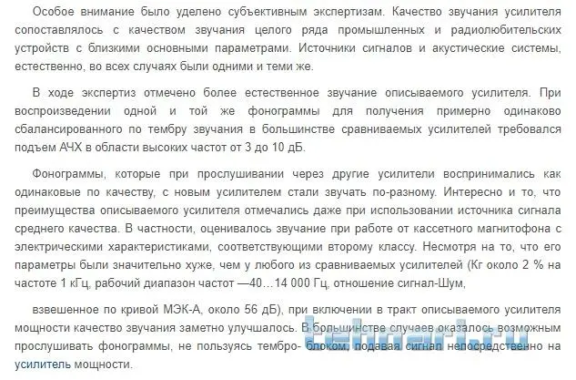

Читая опусы Спутника, вспомнилась старая статья Ю. Солнцева из журнала "Радио". Видимо качество его интегральников таково, что слушать их в режиме Direct видимо просто не возможно... Хочется сравнить два усилителя - отключи темброблок.
Возможно придется уменьшить вдое резисторы R4 и R104, т.к. может сигнал, за счет большего импеданса уровень упасть вдвое, а этим мы компенсируем потери (вдое увеличиваем усиление). Это надо прбовать.
Дай бог что бы у всех такие были интегральники,один denon 680$ прежде чем что то самому утверждать надо знать на верняка(на100%)я через свои руки и уши пропустил достаточное количество усилителей так как и изготовил не однин десяток их,и могу сравнить,так что я знаю что и как звучит и мне что то доказывать мистер фикс не стоит.
