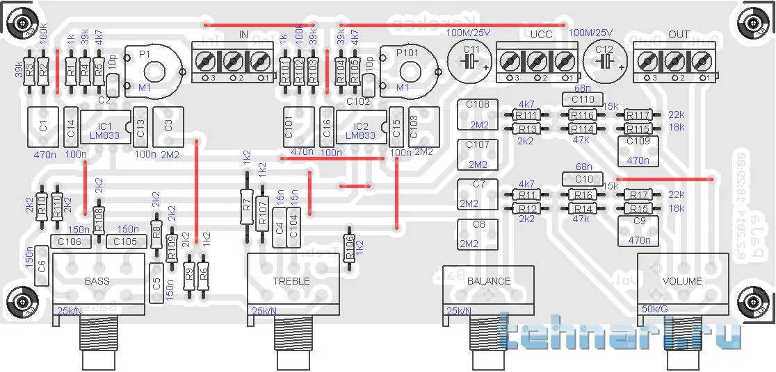

Вот так же есть схемка темброблока,покупал готовый набор для самостоятельной сборки.
    32.6 KB · Просмотры: 3,190

Спор возник из-за концепции построения ТБ. Я не отрицаю его наличия, но при этом настаиваю, что он должен быть пассивным, низкоомным, с небольшим пределом регулировки только в плюс. http://www.tehnari.ru/f114/t257208/index2.html#post2542622
Могу топикстартеру плату преда подарить ,его пересылки только ,если он из России. Без оу только,но с уже запаянными остальными элементами ,переменников импортных нема
Если поставить пассивный темброблок то он ослабит сигнал,в двое и так слабый сигнал смартфона,его надо будет поднимать предом,тогда уж проще активный темброблок собрать,коль уж что то предлогаете то выложите варианты вами предложенного темброблока и решение потери сигнала,вы же наверняка соберали подобное.

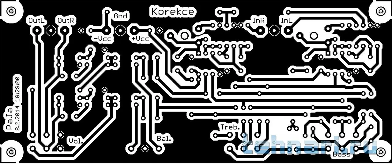

Буду только рад подарку. Пересыл за мой счет. Но также хочу попробовать собрать пред из 50 поста от satellit. Только если можно печатку в студию. В общем будем наступать на свои грабли и решать нужно ли оно мне)))
В луте нет,только вот так
    69.3 KB · Просмотры: 243
    71.1 KB · Просмотры: 293
