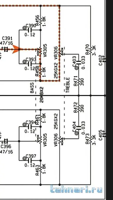

Приветствую, вопрос такого характера, как в этом темброблоке увеличить вч? Глубина регулировки устраивает а вот вч частыты человеку немного не хватает, попросил что то с этим сделать, по нч, тоже можно их довавить.
    20.7 KB · Просмотры: 220
Я так понял поигратся с С403-404 по вч?
Ну, вроде как да.
Уменьшил номинал до 0.022mf вч стало больше,так же по вч уменьшил до 100nf низов стало немного по больше,спасибо Александр!
По нч уменьшил до 100nf (опечатка вышла)
А разве пределы конденсаторами регулируются? Это частата перегиба ими определяется. а пределы токма резисторами R458/456 по низам и R471 по верхам
Всё так. Ёмкости отвечают за частоту, резисторы - за пределы. Изменяя диапазон регулировки частоты, скажем с 20 гц на 100 гц, на слух получаем явный ( ощутимый ) прирост по НЧ. Так же и ВЧ.
Вот только непонятно неужели мало искомых пределов? Для качественного преда больше +/-10дб не стоит делать,иначе фазу накрутите безбожно. Лучше усилителю мощности больше внимания уделить
Частоты, на которых производится под'ем сдвинуть,в более "мясную"сторону.так наверное имеется ввиду.а на слух вроде бы под'ем увеличиваться будет

Это самое лучшее.но бывают случаи,когда нет возможности. По разным причинам.или человек в поиске,желании улучшить малой кровью. Все-таки хороший усилитель не так дешево обойдется по любому. Еще ведь и ящики рояля играют

Усилитель может быть очень хорошим, и в добавок ещё и отстроенным! А вот помещение не очень гуд! Так сказать маленькая комнатка, для общего применения. Да и АС не самые дорогие. В общем много разных негативных факторов. Вот тут то и может придти на помощь регулятор тембров. Ко мне иногда приходит.....

В меру,Александр,в меру. Плюс-минус 30 дб не стоит :fase:
Хоть как накручивай бас,но если при входном сопротивлении усилителя на входе стоит конденсатор 1мк,то суббаса не получишь.
Андрей правилдьно сказал,меру надо тоже знать .А то пищики при возбуде спалит
Может и резисторами, но заменив номиналы конденсаторов это дало нужный результат, акустика у человека динаудио, лазить в ум нужды нет,ямаха ах596
