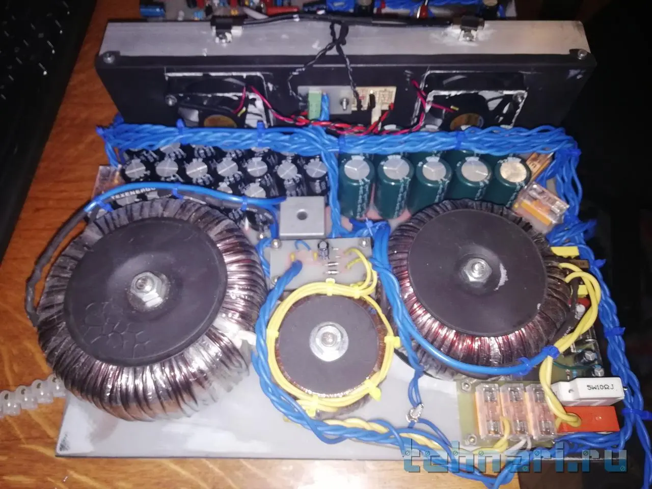

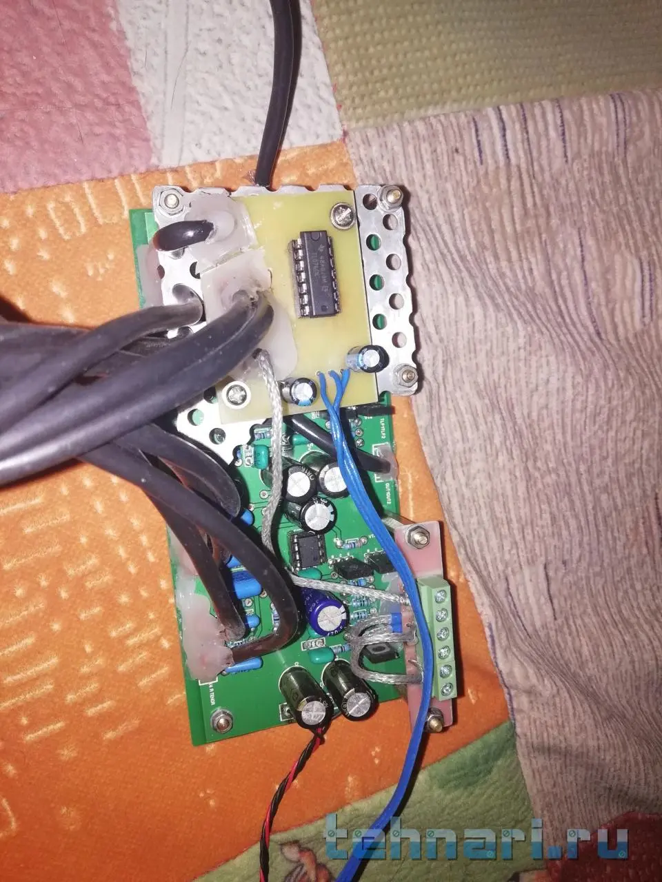

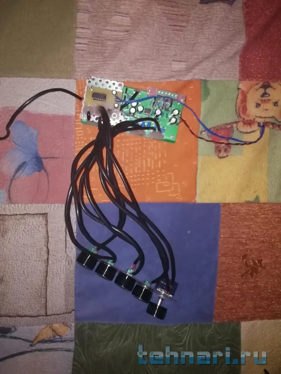

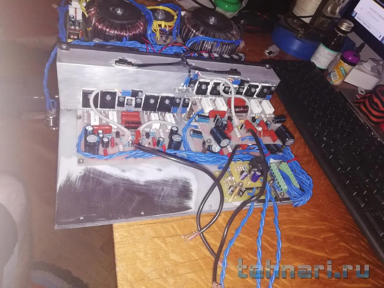

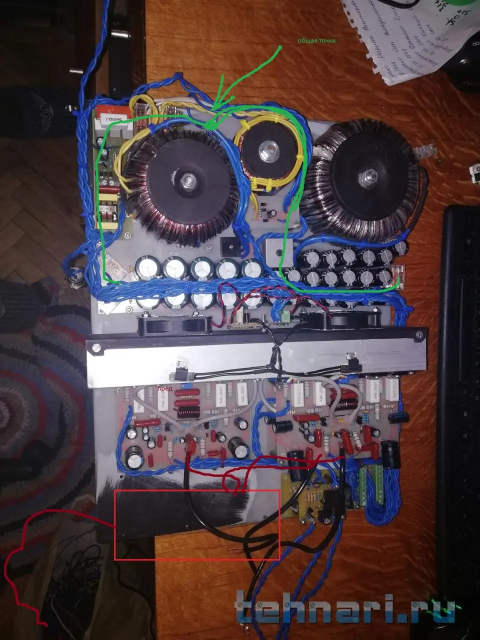

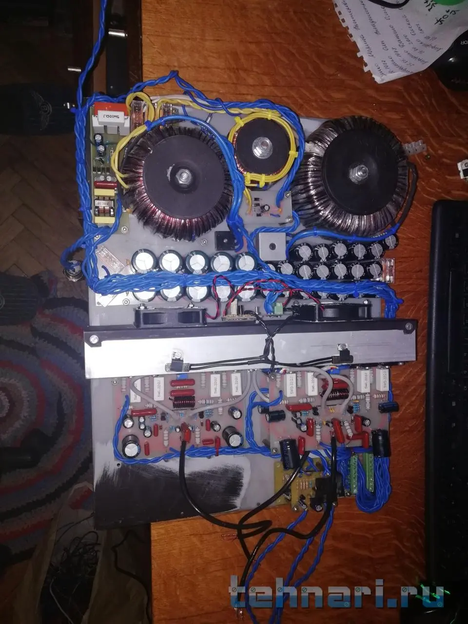

Добрый день, собираю свой долгострой. И опять проблема: фонит предусилитель и ФНЧ(еще сильней). Питание +-15В. Усь не фонит с ним все хорошо, без преда тишина гробовая в 3-х каналах. Думаю вся проблема в удлинении переменных резисторов от платы? я на верном пути?или в чем еще может быть косяк?
    112.6 KB · Просмотры: 216
    106.1 KB · Просмотры: 113
    86.3 KB · Просмотры: 110
    68 KB · Просмотры: 114
    114.5 KB · Просмотры: 110
Двойное моно? рисуй как земли идут(силовая и главное сигнальная).
нет, левый, правый и под саб.
нули после кондеров приходят в общую точку на болт возле транса и от кондеров сразу на клемник в углу(все нули отдельно), соединены только на болту. Сигнальная земля приходит сразу на пред и соответственно с преда на усилки

Три транса. Один на 2 канала, второй на сабовый канал, малыш на темброблок и ФНЧ?

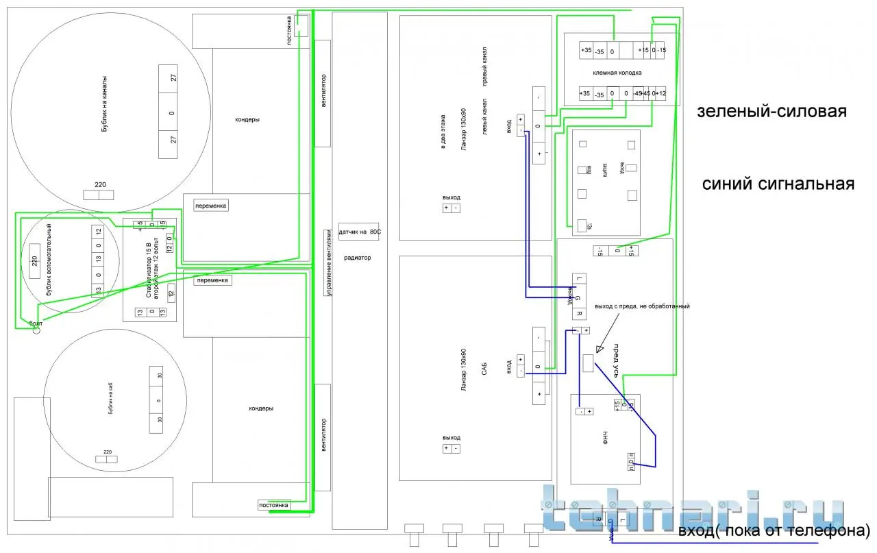

Не нужно объяснять на пальцах. Рисуйте конкретную схему всех соединений, включая питание всех блоков и общих проводов. У Вас классическая "земляная петля"...

Выкинь нах тот болт. Все силовые земли должны придти в средние точки своих выпрямителей(их у тебя тож три?).

Это совмещение контуров протекания токов сигнальных и силовых общих проводов. Это вкратце, на самом деле понятие значительно шире.
ЗЫ. С корпусом должен контачить только вход предварительного усилителя.
они уже после выпрямителей и кондеров идут на болт и Усь

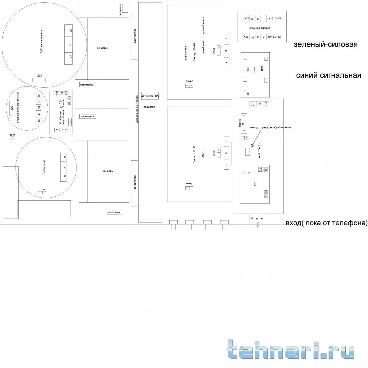

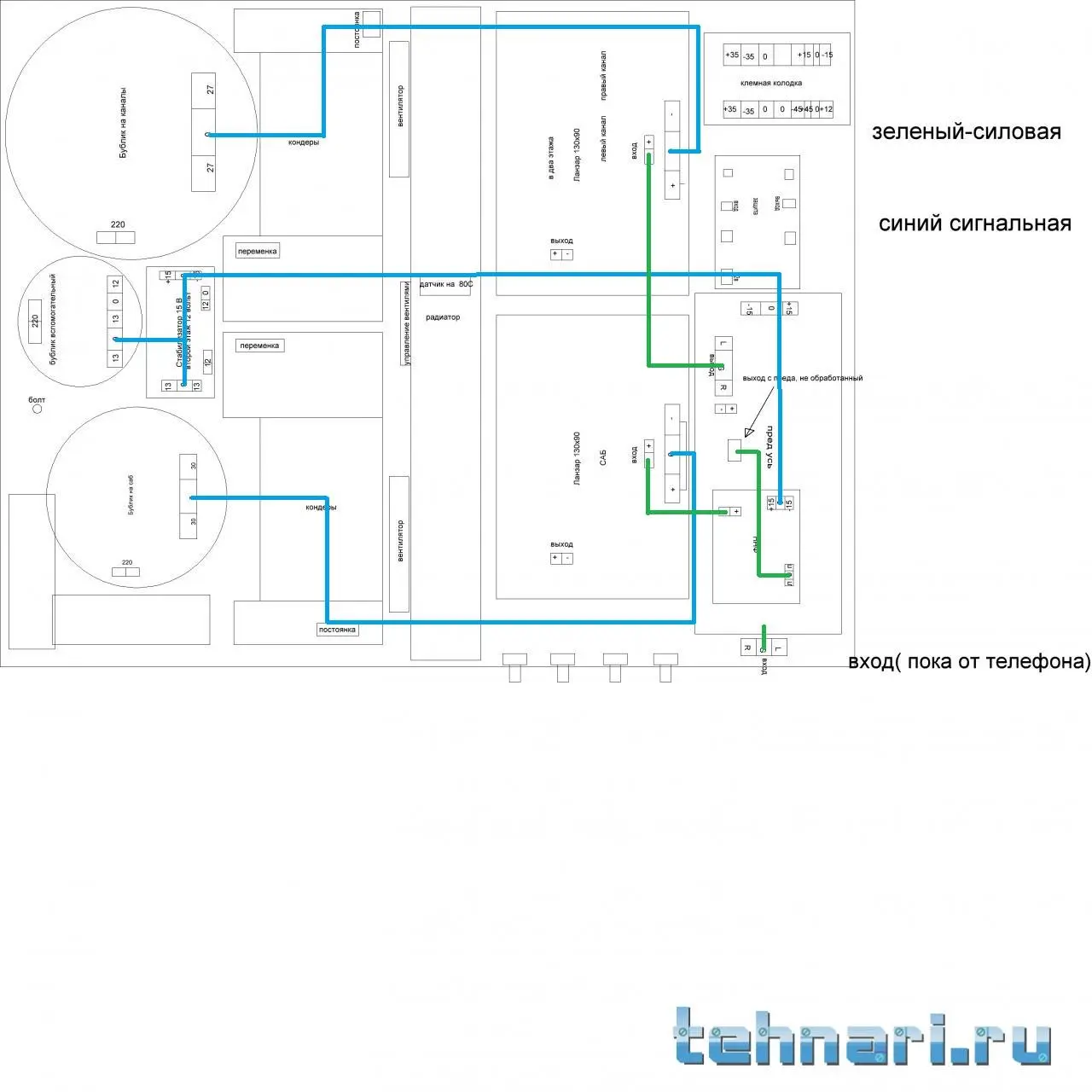

Вот накидал как идут у меня земли
    37.5 KB · Просмотры: 245
фонит только через пред, если без него то гробовая тишина во всех каналах
Выложите пожалуйста свой рисунок без сине-зелёных чёрточек. Блок питания левого и правого каналов общий для обоих?
Выложите пожалуйста свой рисунок без сине-зелёных чёрточек. Блок питания левого и правого питания каналов общий для обоих?
Пожалуйста, да общий, на саб отдельный

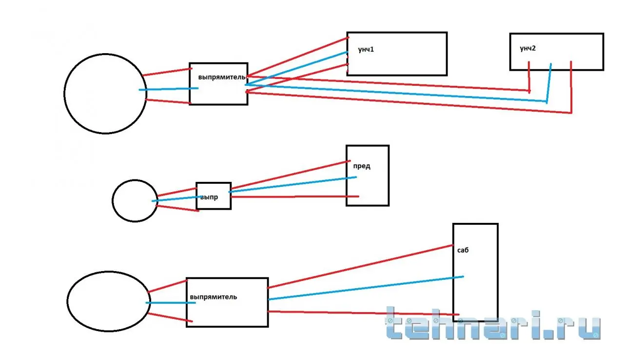

    32 KB · Просмотры: 172
Для простоты, представим, что у нас нет корпуса(пластиковый он, деревянный), какой болт? куда его?
Вот так, все силовые земли - в свои выпрямители- абзац!
Сделайте соединения как на рисунке. Питание для левого и правого канала общее?
    37.2 KB · Просмотры: 308
Понял, сделаю отпишусь
убрал болт, в каналах тишина гробовая. А вот сабовый канал фонит(((когда прикасаюсь к проводам к переменному резистору(сабовый канал) фонит сильней
ФНЧ
http://www.tehnari.ru/f170/t94688/index3.html
27 пост
ФНЧ стоит вторым этажом над предом
и блин еще с защитой надо грубей делать( при вращении переменника на низкие частоты на пред усилители, выход подскакивает до 100 и более мВ)
по поводу фнч в чем моя ошибка?
