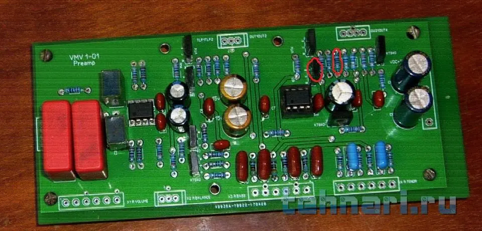

народ в общем запуск не удался(( с начало была сопля на транзисторе который греется, выпаял проверил живой, впаял обратно- левый канал молчит, точнее фонит. Транзистор греется но меньше. ОУ менял живые, переменники впаяны только громкость. Мои предположения выпаивать все транзисторы и снова проверять(((

забыл сказать пред взят от сюда
Простой предварительный усилитель с активной регулировкой тембра - Технический форум
ясно понятно
Нужно впаять все переменники.
Для начала снимите сигнал с входного каскада,там оба идут?
Тогда к наушникам припаяйте конденсатор последовательно и по цепи прохождения сигнала просто прослушайте.
а что вольтметра у вас нет ? Или нельзя с выхода первого каскада подать сигнал на вольтметр переменного тока или на усилитель?
Да и посмотрите постоянные
напряжения на выходе второго оу, на выходе повторителя
и правильность Через час я освобождусь и сделаем.
все манипуляции к сожалению после 18.00, я еще на работе
проблема пока нашлась- выпаял все транзисторы- один мертв. как новые куплю впаяю отпишусь
