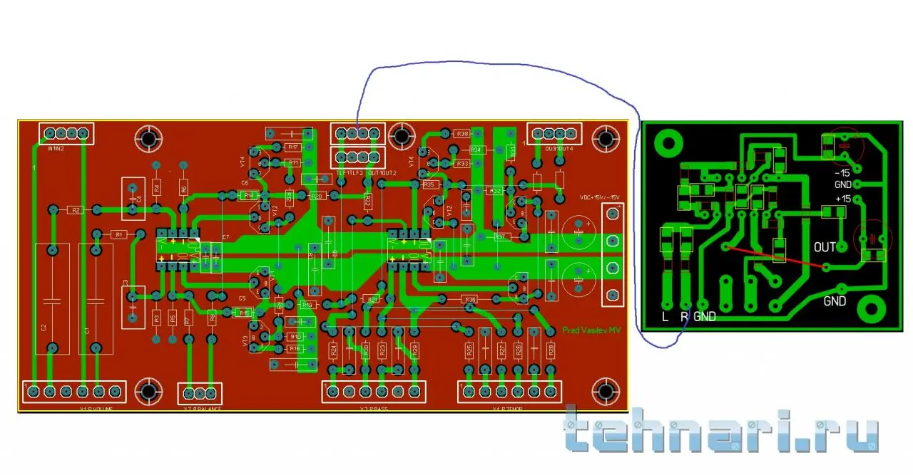

А теперь рисуй как идет сигнал - со входа на пред(фильтр фнч на той же плате или отдельно собран) и далее?
Попробуй подать сигнал только на саб(через фильтр-сумматор)- фонит?
по фото понятно или нет? С Преда идет на ФНЧ чистый сигнал, только громкость регулируется на преде.

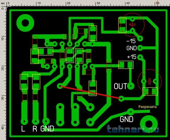

На данный момент не ясно, что Вы конкретно сделали. Попробуйте на плате фильтра перерезать дорожку показанную на рисунке.

перерезал дорожку, фон стал намного меньше, но все равно присутствует(((

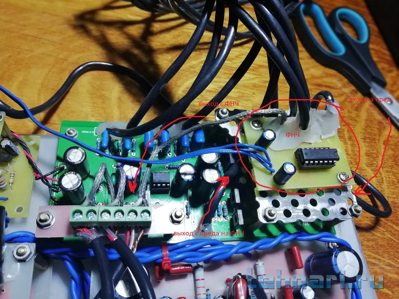

вот для наглядности, только ФНЧ стоит вторым этажом

Как выполнено соединение общих проводов в усилителе на данный момент?

Попробуйте тогда сделать следующее. Восстановите перерезанную дорожку на плате ФНЧ, но отключите общий провод идущий на эту плату с проводами питания (у Вас они выполнены на снимке синими проводами). То есть соединение с общим проводом у Вас будет осуществляться через оплётку сигнального кабеля идущего с предварительного усилителя.

проделал эти манипуляции, результат-такой же как и с перерезанной дорожкой-небольшой фон
При отключенном выходе с ФНЧ и замкнутом входе НЧ канала фон есть?

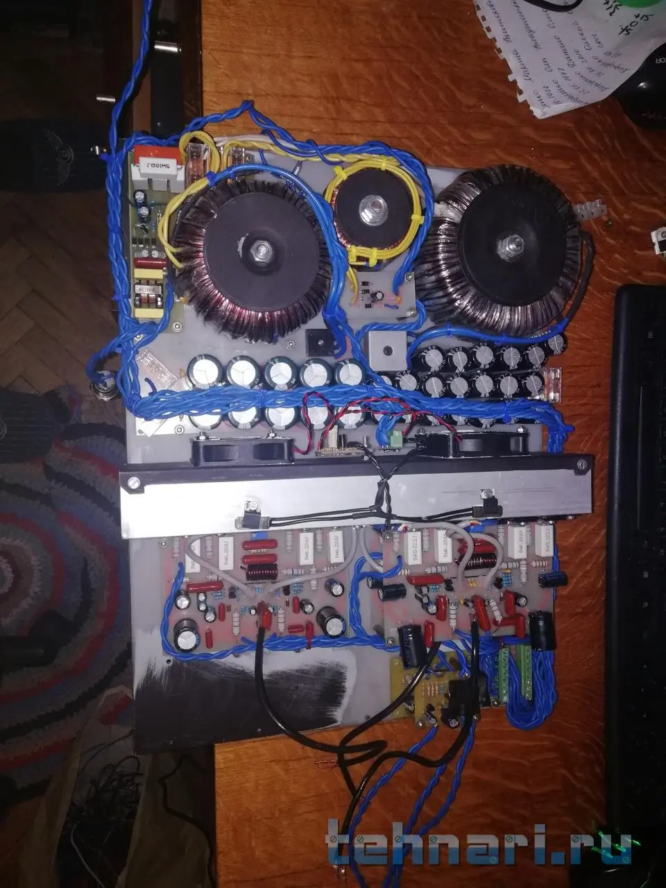

Читал тему, обратил внимание на фото 2 в посте 143. Кулеры будут выдувать тёплый воздух с радиаторов на электролиты и трансформаторы?

не совсем, я их немного по шире поставлю. Один на всас,другой на выдув. не совсем идеально, но думаю и не критично

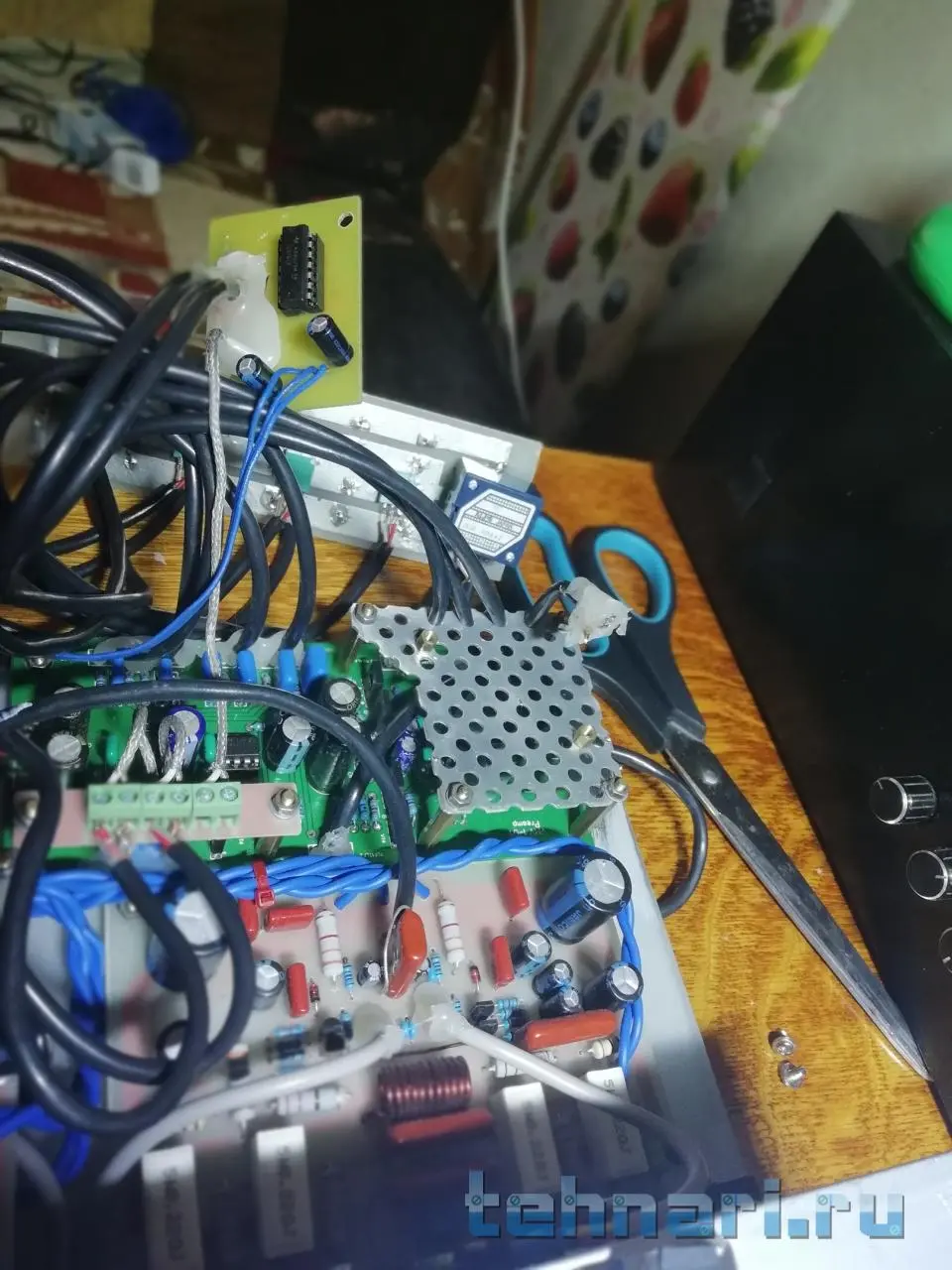

подключил сабовый канал к выходу с преда. Фон есть, но очень слабый-если ухо к колонки поднести то слышно,на расстоянии 2-х метров нет
Проверьте ещё раз внимательно на предмет "несанкционированного" соединения с общим проводом, шасси. Соединение с корпусом усилителя должно быть только на входе предварительного усилителя! В идеале фона не должно быть совсем.

шасси -оргстекло. Соединение сигнального с общим только в самом усилителе. По корпусу больше нигде не соединено. А вот эта алюминиевая пластина не может давать никакие наводки, на ней стоит ФНЧ? она соединена с общим проводом преда
