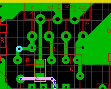

Максим, только не пойму на плате как устроена цепь ОС для LT.... С Вашей схемой не сходится(.
А под входным конденсатором как раз и сделана Т-ос .Но я еще покручу.надо реле всадить как то.

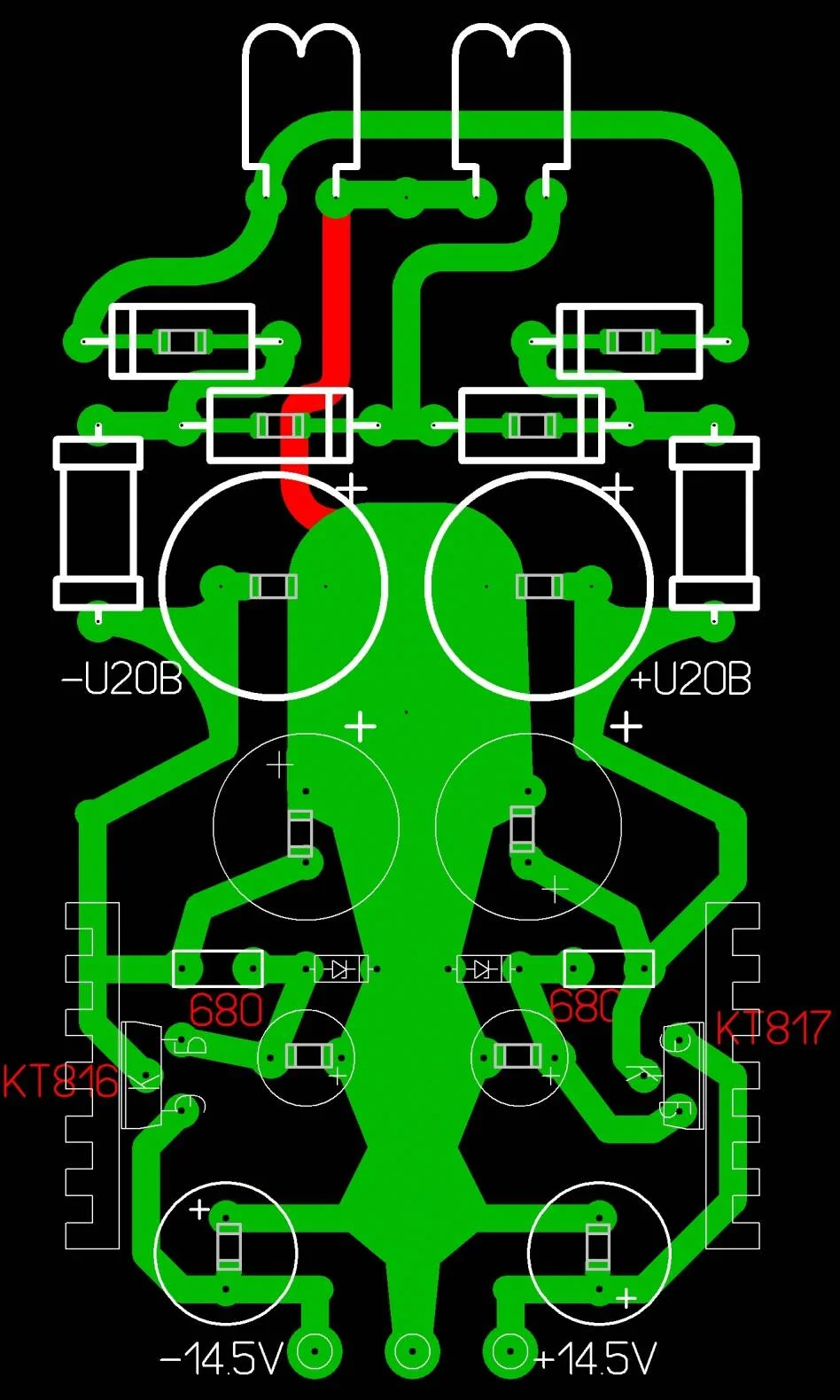

Первое Электролиты две пары временно сунуты, между ними суну обычне трехногие стабы
Максим ПЖЛ просьба, можно без жаргона?, а то не все понимают стабы, пиши стабилизаторы и так далее ... :)
Ясно.LM317 и LM337 (КРЕН142) поставлю и между ними конденсаторы емкостью 3000мк25вольт
Вопрос по защите от постоянки.Реле на плате выходного гнезда вместе с RL фильтром и резистором защиты от дурака ставить?Или на плату основную завести? и какие диоды для вас лучше.в мосты
По диодам даже не знаю , их такой выбор в соседнем магазине, может быть посмотрите какой марки удобней будет на плату поставить Орион (г. Киров) | Диод импортный
Мне кажется на основную плату не стоит, лучше пусть отдельным блоком будет, собирать проще да и изготавливать тоже, я фоторезистом большие платы еще не делал...
10430 . Шотки SM5819 40вольт 1ампер.вечерком плату добью.Лоск только навести осталось.

Для меня только одно до сих пор не понятно:
Сигнал с выхода усилителя идет на инвертирующий вход LT, инвертирующий вход заземлен, с вывода Enable тоже идет резистор на землю (хотя по даташиту должен быть напрямую подключен к земле).
Правильно заметил. переход в том месте ошибочен,исправлю.
не могу определиться где выхода снимать.Тащить на край платы или снять у цобеля и камня?
Я бы вывел ближе к краю платы.
Где мосты не резон .Подумаю еше.может БП отдельно сделать .вместе с входным фильтром, а мощник совместить с реле и выходным гнездом?
Может быть отказаться от расположения на плате усилителя элементов питания?Сделать все модулями. У меня есть вот собранный такой стабилизированный блок питания или он не очень будет?
