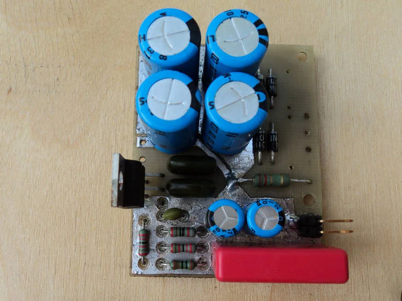

А смысл? У вас есть результаты сравнений вашей разводки с другими?
А зачем.Я развел таким образом,чтобы использовать оба слоя фольги и обойтись без металлизации и с минимумом проводом .Кстати что вн7мания не обратил на две другие платы. Они весьма непривычны .Эмос и композит на ТДА
Плата у вас достаточно больших размеров плюс смещение микросхемы к краю, что накладывает некоторые ограничения на конструкцию усилителя в целом. Поэтому хотелось бы знать, стоит оно того, или конечный результат по качеству звука не отличается от плат например того же Линкора?

Разве не заметно, что все на одной плате включая БП? Оттого и размеры. Остается только подключить вторичные обмотки трансформатора. Еще Максим старается не делать слишком плотную емкость монтажа. Хотя бы это видно?

никаких ограничений нет даже при использовании задней стенки радиатора, 4мм от шага ножек до края платы при даташитном расстоянии в допуске до 5мм . Платы Лишманова это иной подход.Такие я ,только свои .тоже делал .По звуку ? тембр будет почти тот же,но высоких,якобы высоких будет меньше.
По габаритам. сам мощник места мало занимает,особенно по даташиту.все компактно и рисунок печати доступен для рисования маркером.
Композит и эмос звучат абсолютно по иному.

Я стараюсь снижать емкость монтажа паразитную и использовать нормальные качественные детали..

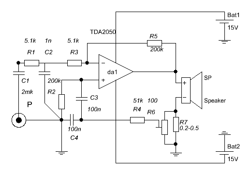

Вторая плата там собрана по этой стандартной схеме . Для малосигнальной земли на схеме подсказка

Но если бы это было не так, тогда и вопросов таких бы не существовало. Мою логику не обмануть. Не надо равняться на "Линкора". Его платы больше похожи на мастеркитовские с соответственным звуком.
Вопросов не будет, почему БП должен находиться на одной плате с УНЧ? Ведь давно не новичок уже.
Если на "Линкоровские" платы вытащить БП это улучшит характеристики усилителя или его разводка для этого улучшения не подойдет?
У Линкора нормальная разводка. Всякая другая разводка находится на уровне погрешности выпускаемых микросхем. Кто бы здесь что ни говорил, Линкор честно отрабатывает свои платы.

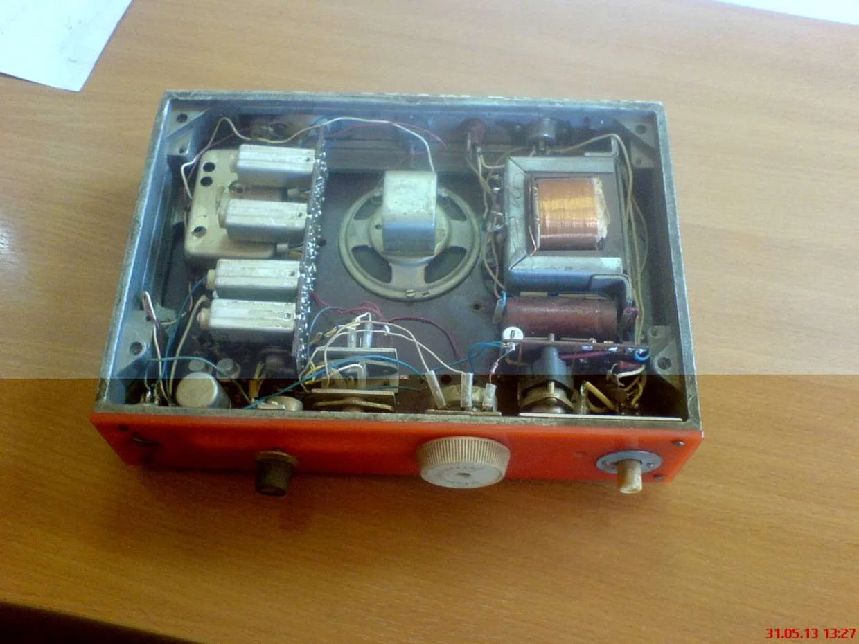

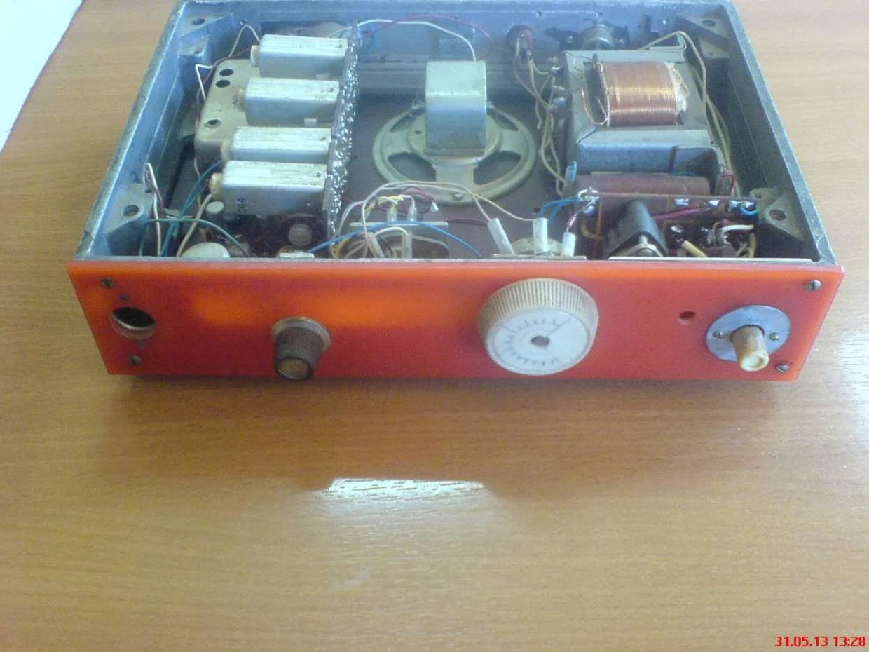

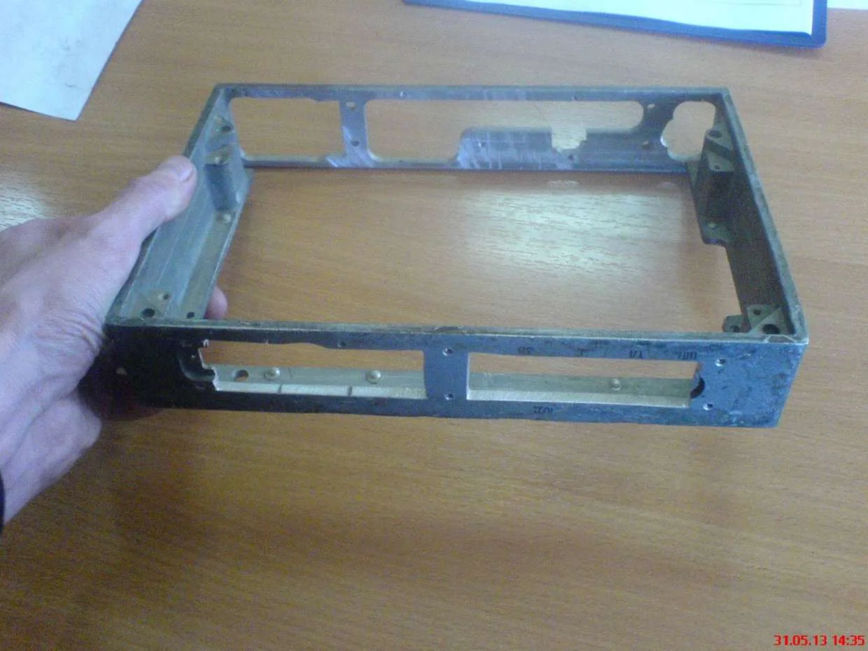

Вчера на работе нашел самодельный радиоприемник собранный бог знает когда. Но ценное в нем - литой алюминиевый корпус который я приспособлю под усилитель наушников. Останется лишь дно с крышкой изготовить и лицевую панель .Размеры корпуса220х160х50 мм

Кто то явно старался
Лет 30 назад. Наверное забугорную радиоволну поймать хотели. Он меня думаю простит за разборку сгоревшей "железяки" ) Так что корпус вытащенный из металлолома еще послужит другим
С таким же подходом можно сделать уси и на ТДА2050/ЛМ1875,стоит глянуть мой дневник.
Не понятен один момент, в стандартной схеме (вторая сверху) конденсаторы С3 и С4 включены последовательно, плюс к минусу. В чем смысл последовательного включения двух электролитов? Какой эффект это дает? Когда их ставят встречно, понятно, заменяют неполярник.
