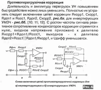

Максим ты на новой схеме убрал ВЧ глушилку на первой микросхеме? А зачем тормозилка по обратной связи? А в обще схема интересная ... :)
10деталей можно с минимумом перемычек нарисовать.ОУ и ЛТ шунтировать смд керамикой как можно ближе к выводам питания.Электролиты у ножек оу не менее 100мклучше 200-470мк. Сигнальную землю с меккой соединить через резистор 1-3ом .цобель и катушку простую на плату защиты .Цобель до контактов реле, катушку с резистором как удобнее выйдет.Можно и до контактов и после .Главное какой корпус у ЛТ1210 использован будет.Их 3варианта.
Входной фвч на плате обязан быть,С2 на рисунке стоит,он у меня отключен был при проверке меандром на соотношение усиления каскадов. Выброс убрался пр уменьшении усиления ЛТ .потому и коррекцию снял.Но место под неё надо предусмотреть,оу разные бывает ставят.Тормозилка по сути противоперегрузочная коррекция .Вот отрывок из литературе по этому вопросу
Добавлю что усилитель неглубокосный и должон быть весьма устойчивым
Глянул запас устойчивости .72градуса.Весьма и весьма прилично.
Максим спасибо за ответ. Про ФВЧ и корректоры я знал, а вот про Т-оос как то вылетело из жизненного вида, просто никогда не пробовал. Про ФВЧ и корректоры другим сгодится ... :)

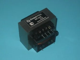

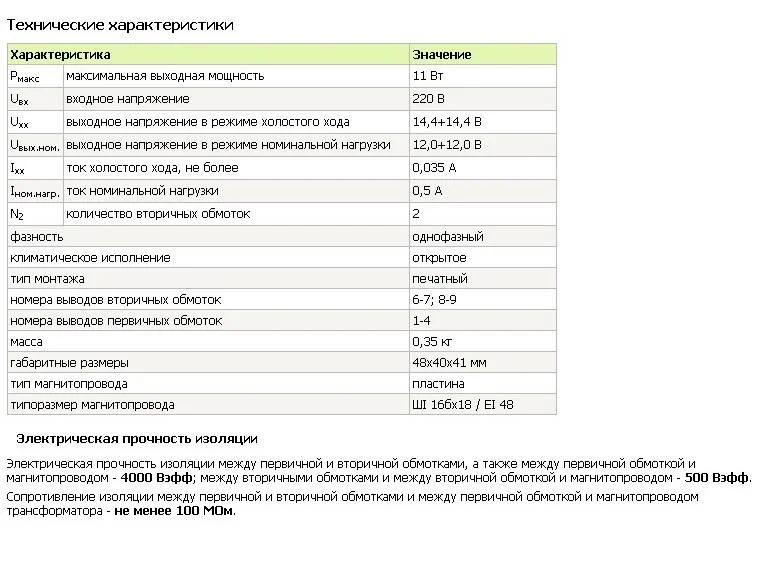

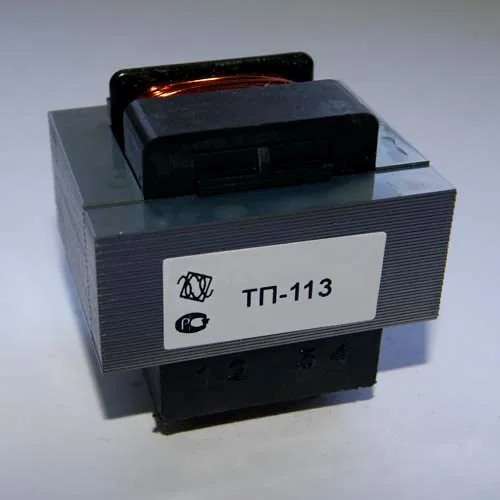

скиньте чертеж вашего радиатора и трансформатора или скажите где он,транс будет расположен. Вроде чет у меня вырисовывается в виде моноблока
Вот трансформатор, после конденсатора и моста, питание +20/-20 на х.х, такой стоит сейчас на стабилизаторе постами раньше. Но в принципе могу любой купить по напряжению и току, так же есть тор- ватт на 30 с двумя вторичками

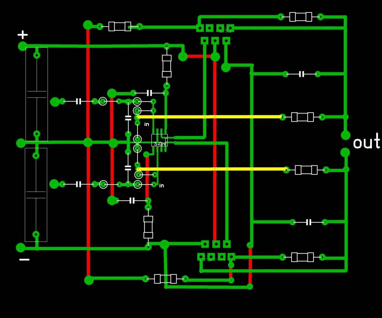

Попробовал нарисовать ПП, ушло 2 часа времени и лишь убедился в том что ничего хорошего не выходит у меня без знаний и опыта, куча разных перемычек и неуверенность в правильности схемы)
Вот что у меня получилось , на входе OPA2134

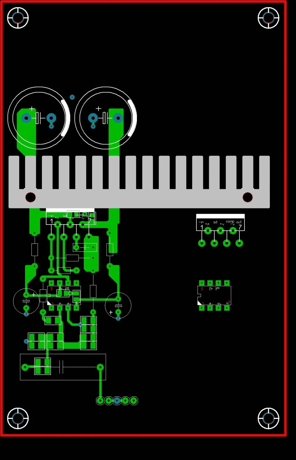

мне в спринте нарисуй свой транс и радиатор для лт1210.отдельные или раздельный
где то так с одиночными оу

У меня на печатке стоят пленочные Wima FKP2 10nF в шунтах обоих ОУ. Около LT емкости по 470 мкФ, около LME по 47.
Zubex, очень длинные сигнальные проводники, идущие от первого оу к LT, все эти расстояния можно вдвое-втрое уменьшить, посмотрите как сделано на моей плате:
http://www.tehnari.ru/attachments/f170/136961-top.jpg
Почти все сигнальные проводники идут на верхнем слое, на нижнем - полигон GND.
3 вывод LT должен быть соединен с GND
я вообще предпочитаю смд керамику прямо на выводы оу и лт.
Я второй раз печатку рисую, до этого только по готовым вариантам травил и паял))
Если это финальная печатка, возможно ли архив в Sprint-Layout выложить , мне так намного проще сориентироваться и распечатать.
Не ,это только эскиз начальный.Некрасиво еще.Надо крутить и крутить и симметрию сделать.
