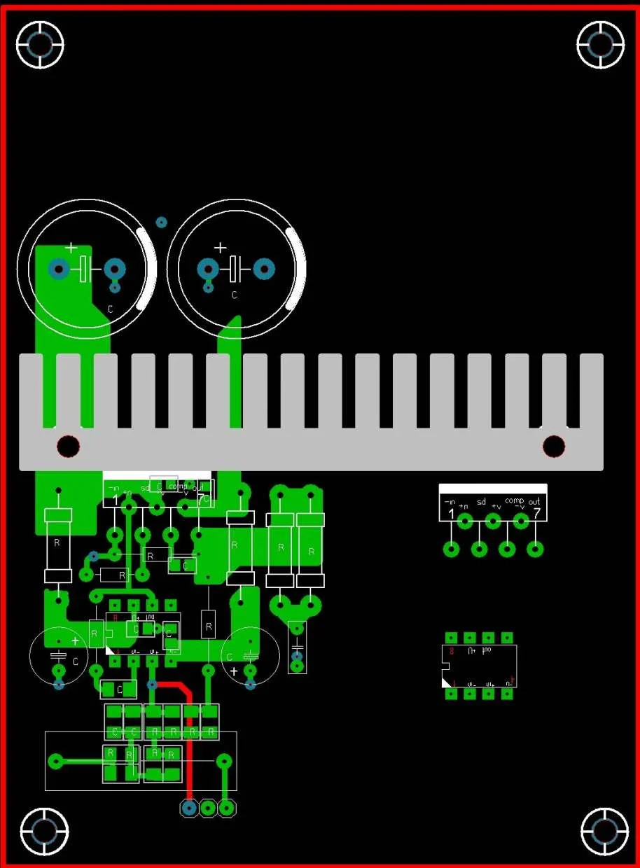

Вот чтото и нарисовалось.Уже вроде нечто.Симбиоз смд и выводных.Для устранения негатива от смд сдвоил их в цепи сигнала .

А почему вывод Enable соединен с инвертирующим входом??
И какой негатив от SMD?
Забыл сказать.что синим цветом выделены переходы к земляному полигону( фольга верхний слой ).
По смд. уступают они,бюджетные, по характеристикам выводным равной мощности,потому и запараллелил.Подробнее профи скажут.Это и Николай и Агеев говорили.Ну если виши или подобные ставить,то можно и не параллелить,но дорого и долго ждать. Да и нужный номинал проще так подобрать .

Ну это у вас. У меня к примеру хрен что найдешь.все заказывать надо. А так лишнее место и для подстройки коррекции и для Т-оос неплохо. Хотя это же еще эскиз .Разобраться еще с питанием надо. Сейчас моден псевдокенотронный аналог выпрямителя с дополнительным резистором между меккой земляной и среднейточкой трансорматора .Мост на диодах типа КД226 или импортных аналогах или интегральный мостик на быстрых диодах ?

При использовании одного слоя фольги как полигон общего провода, необходимо особое внимание уделить анализу контуров цепей общего провода и при необходимости сформировать разрезы фольги для их разделения. Причём, обращу Ваше внимание, что на ВЧ могут образовываться локальные контуры образованные паразитными связями.
Вот пока так получается.
Красиво получается! Я просто по печатке гляжу, планируется замена OPA134 на NE5334? Просто NE полно в магазинах у нас и стоит 20 руб всего, OPA134 нужно уже заказывать, подойдет ли вариант OPA132?
Максим, а зачем два + два электролита параллельно, для уменьшения размера по высоте ?... :)
opa132 подойдет.
Максим, только не пойму на плате как устроена цепь ОС для LT.... С Вашей схемой не сходится(.
Первое Электролиты две пары временно сунуты, между ними суну обычне трехногие стабы,большая емкость их устранит влияние на звук от компенсационных стабов.
