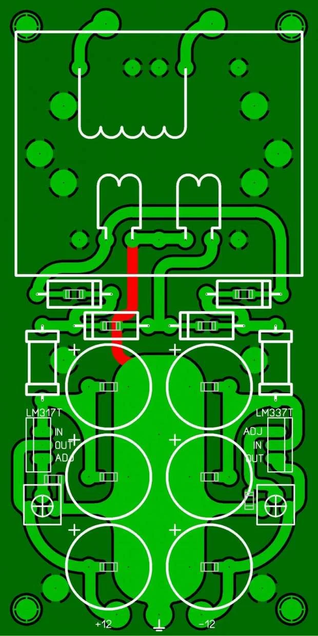

Уж лучше на 317/337
    78.3 KB · Просмотры: 125
Этот вариант лучше. Еще бы конденсатор параллельно резистору ADJ установить как в даташите.

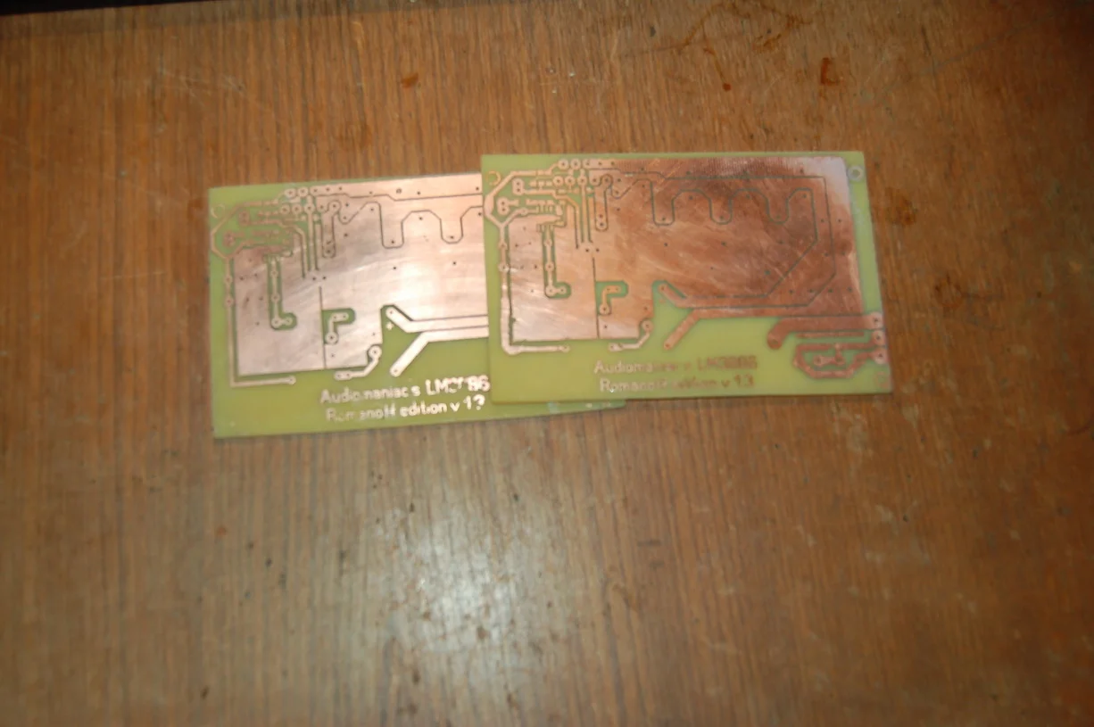

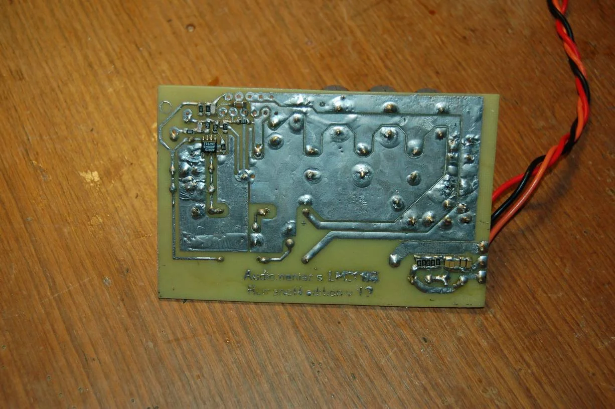

Заказывал полтора месяца назад LM3886 пришли наконец то из Китая , давно хотел попробовать на этих микросхемах собрать. Вытравил платки, буду собирать потихоньку, попутно паяю ОМ2 и надеюсь что и под LT1210 соберу усилитель для ушей
на правой дорожки залипли?
да работаю я над печаткой, работаю. Но хочется красиво сделать

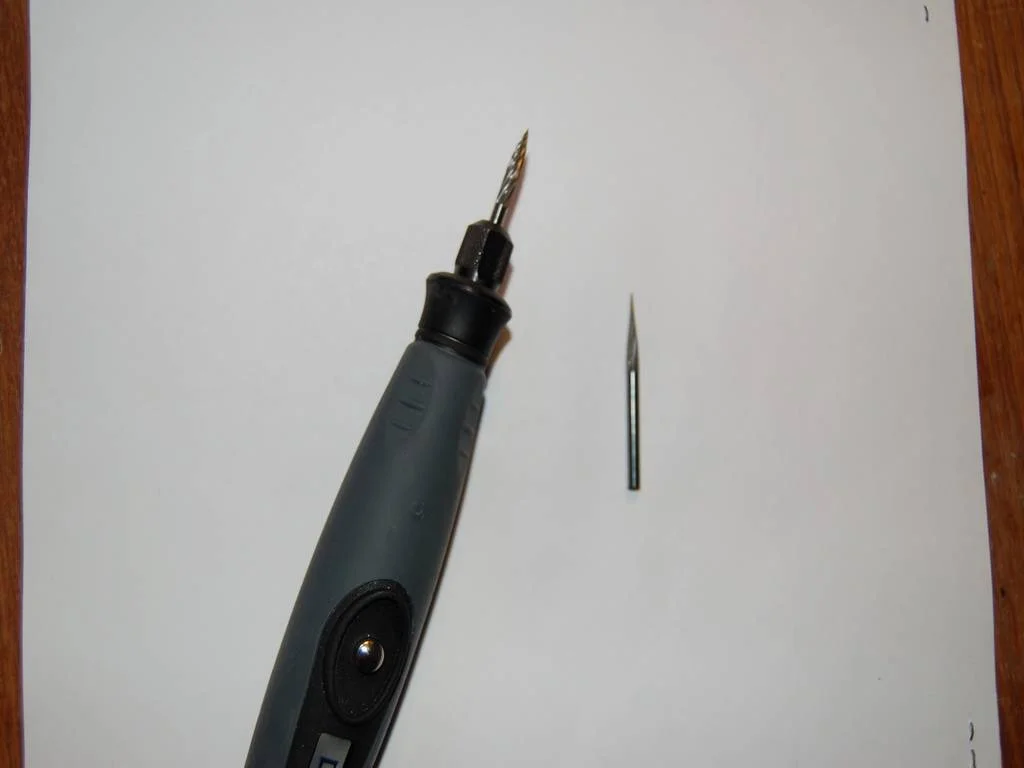

Ага, есть немного, фоторезист кончился, ЛУТом сделал. И бумага глянцевая кончилась, делал на обычной канцелярской . Вот таким гравером пройдусь , поправлю все огрехи платы аккуратно.
Я ведь не тороплю, делайте все что считаете нужным).Мои микросхемы еще долго в пути будут

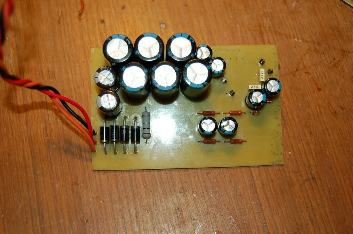

Питание операционника через стабилитроны +15/-14,6В, пробовал другие стабилитроны, не смог добиться одинакового напряжения. Спаял 1 канал , вроде работает)

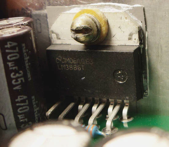

Конденсаторы возле ног ИМС какие?
Возле ног ИМС. С15 С16 должны быть LOW ESR. У меня установлены UPW1V471MPD, Nichicon.
У меня все JAMICON стоят, и микросхема в пластиковом корпусе Lm3886TF
Название производителя не важно. Конденсаторы должны быть LOW ESR серии. Нужно внимательно читать тему, прежде чем браться за постройку. Эти два конденсатора самые важные, для остальных конденсаторов в БП серия значения не имеет. Т.е. любые.
Насколько я помню, у джамиконов низкоимпедансные конденсаторы темно зеленого цвета, шрифт золотистый. От обычных там толку мало будет. Зашунтируйте свои конденсаторы со стороны ног SMD керамикой на 10нф.

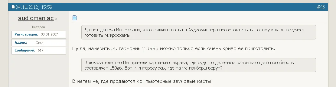

ну не все слова Ильи надо принимать как постулат. .хотя конструкция вылизана великолепно.Но надо из этой темы вырезать материал в другую тему.
Золотые слова. Я вообще не понимаю как люди могут серьезно воспринимать измерения сделанные звуковой картой SB Audigy SB0570? Нет, карточка конечно не плохая, и вполне что-то может, но не на уровне тех цифр которые выдает маньяк.
Поставь на входе карточки двойной Т-мост и будет серьезный анализатор даже на самой бюджетной ЗК.Это не тот вопрос,на который стоит заострять внимание. С таким же подходом можно сделать уси и на ТДА2050/ЛМ1875,стоит глянуть мой дневник.
