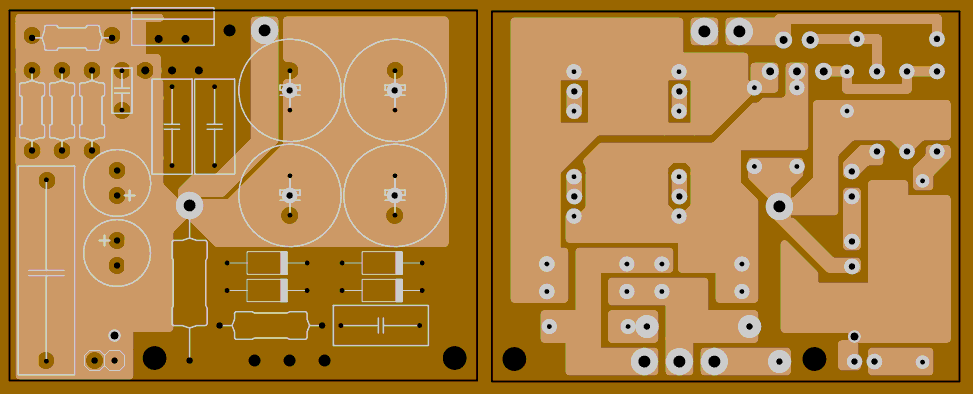

вообще то робяты покажите свои наработки по разводке печатных плат с применение постоянного зазорамежду проводниками, с постоянным размером проводников или с использование комбинированного способа .я то уже тут многое показал .К примеру вот такая плата длялм1875

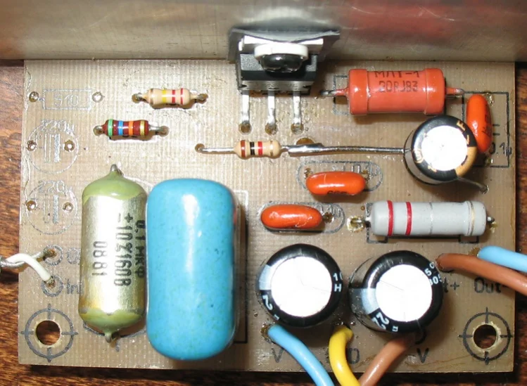

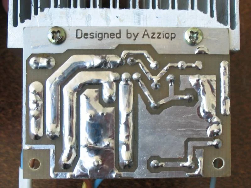

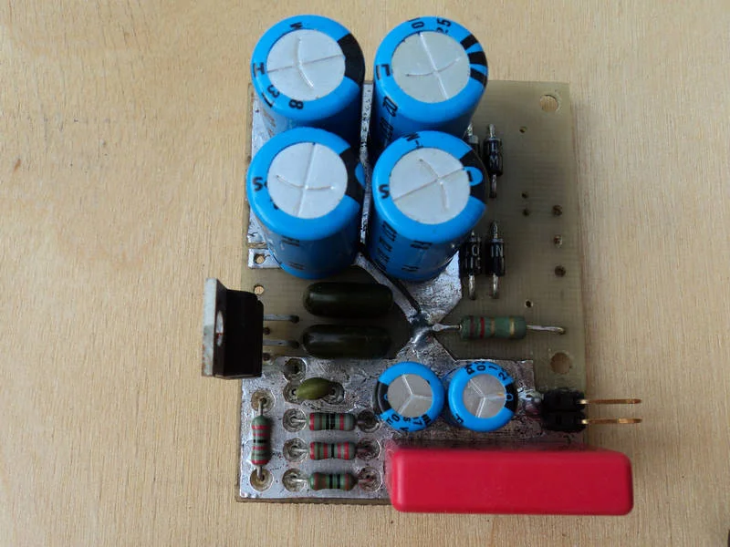

Сейчас как раз экспериментирую с 2050.

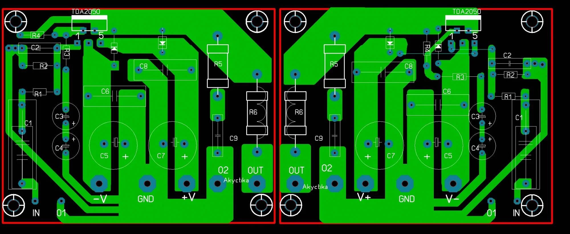

Печатная плата универсальная, допускает как даташитовскую схему, так и ИТУН.
Стандартная схема
Питание подводится спереди, вход слева, выход справа. Силовая и сигнальная земли разведены геометрически. Силовые дорожки толщиной 4.5 мм и усилены припоем. На входе К-73-17 зашунтированный МБМ. Обратная связь на землю через два низкоимпедансных электролита 100мкФ 50В.

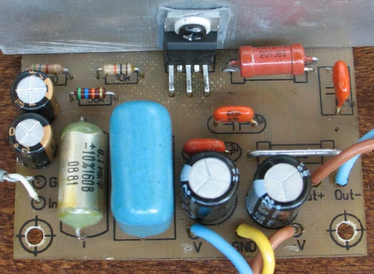

Итун.
Плата делалась для экспериментов. В первую очередь интересует влияние на звучание изменение элементов обратной связи.
