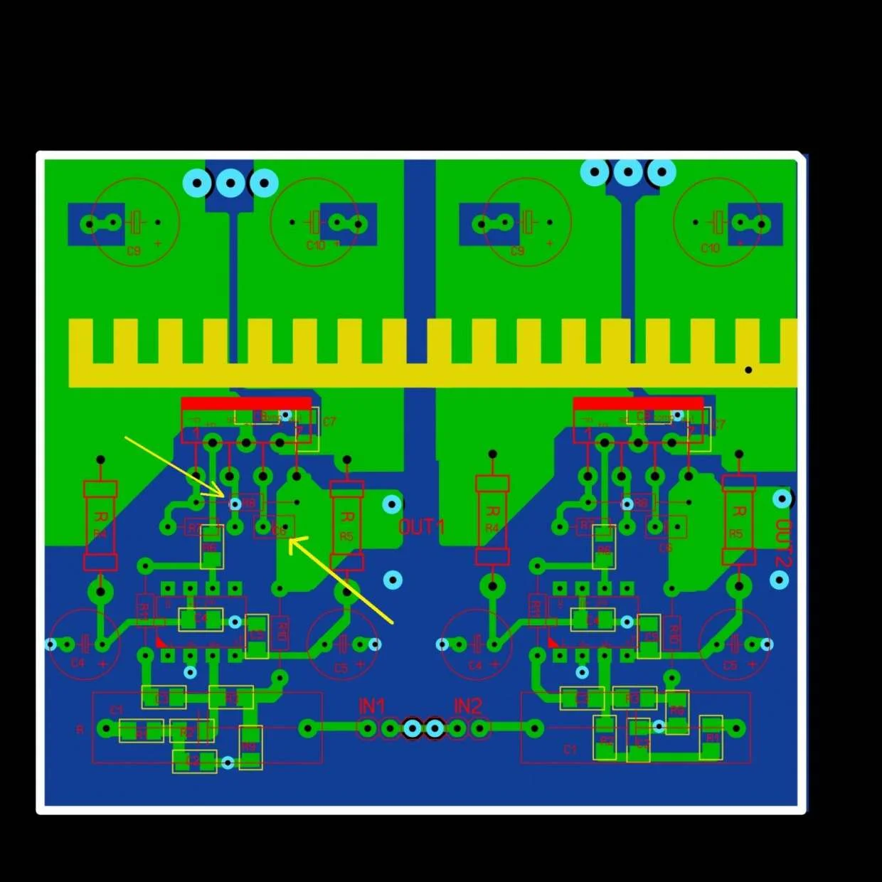

Максим, подскажите. Сделал плату , облудил. Буду впаивать детали, хотел бы кое что уточнить. Конденсатора С6 он SMD или пленка? И второй вопрос , третья нога LT1210 соединяется с верхним полигоном?

С6 любой нпо,хоть смд или обычная керамика .3ножка ЛТ1210 соединяется с точкой перехода и резистором эр7.Если удобно пропаять эту ножку с верхним слоем фольги,то можно переход не ставить,а пропаять вывод резистора и ножку камня.Как удобно,так и делай.
Во вложении макрос корпуса 7 -Lead plastik DD PAR LT1210.
Проверь размеры

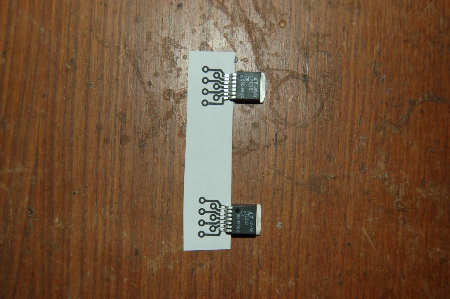

немного изменил ваш переходник
Вот спасибо!!! Сегодня уже нет возможности распечатать и проверить. Завтра займусь его изготовлением , отпишусь и покажу его на предмет моих недочетов)

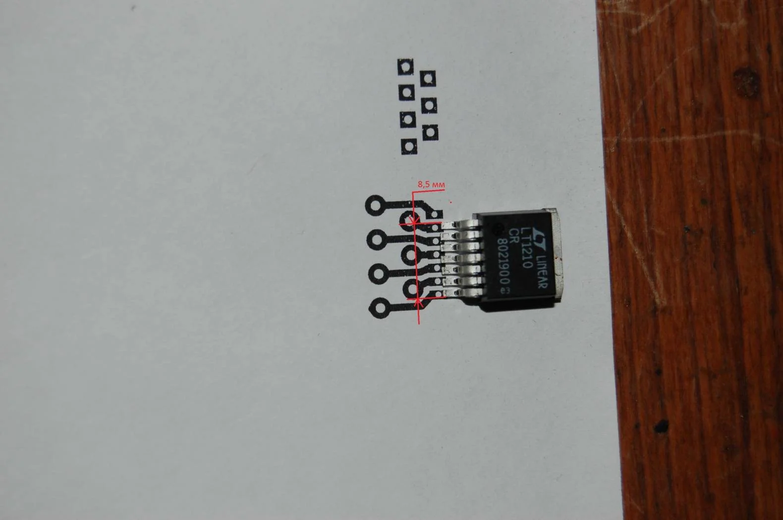

Распечатал прикинул, макрос получился немного шире микросхемы. Что то не могу разобраться как в спринте отредактировать этот макрос - расстояние между ножками уменьшить что бы вписаться в габариты 8,5 мм

Там при выводе на печать есть настройка масштаба.
изменил макрос. Для редакции надо замок на панели спринта было открыть и подвинуть то есть отредактировать.
Подогнал еще немного макрос под свои размеры микросхемы и под размеры платы усилителя.

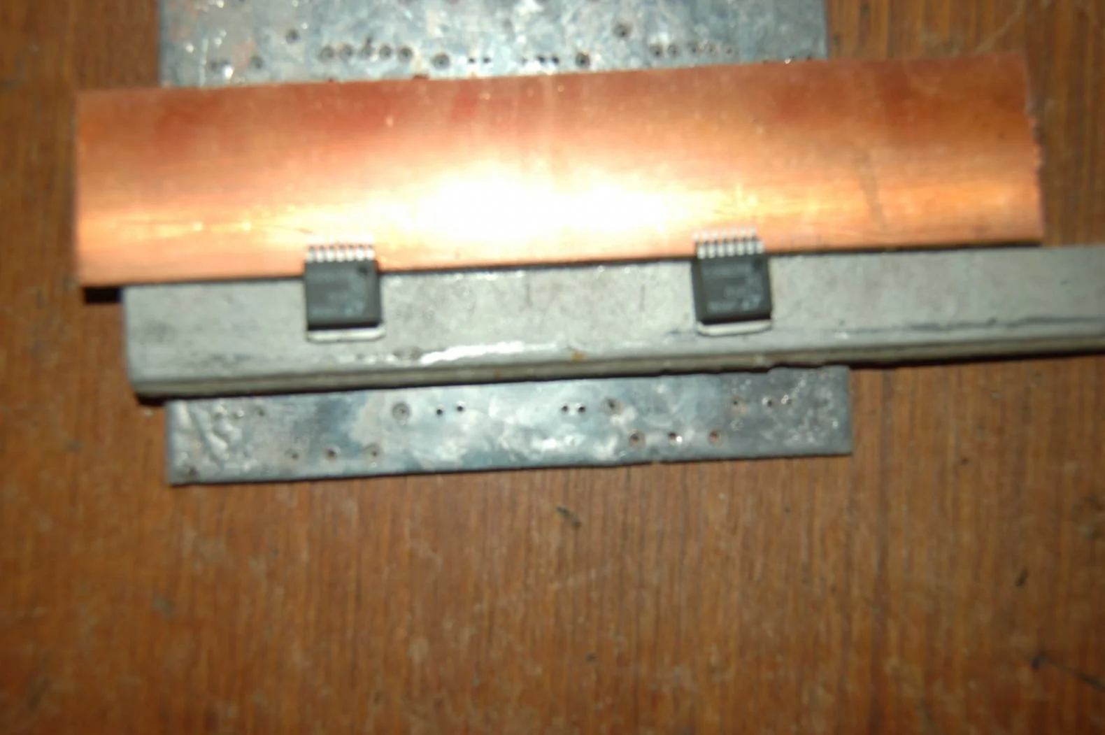

Изготовлю вот такую платку , пойдет вторым этажом над общей, к ней припаяются микросхемы, а корпуса лягут алюминиевую пластину(радиатор)

Чёйто я не очень понял, усилтель для наушников, на радиаторной микросхеме, может у вас наушники 4-8 Ом, дык голова отвалится ?... :)
А что не так в этой микросхеме , только что корпус другой , да радиатор горизонтальный будет, так я для этого и переходник делаю) Просто так получилось, взял LT1210 не в корпусе ТО-220
Наушники Beyerdynamic DT 860, 32Ом
Вот для наглядности , примерно так я хочу выполнить расположение микросхем и радиатора.По габаритам как раз все впишется у меня
    73 KB · Просмотры: 104
И сколько питание усилителя будет ?... :)
Где то +13,5/-13,5В стабилизированного напряжения получилось
