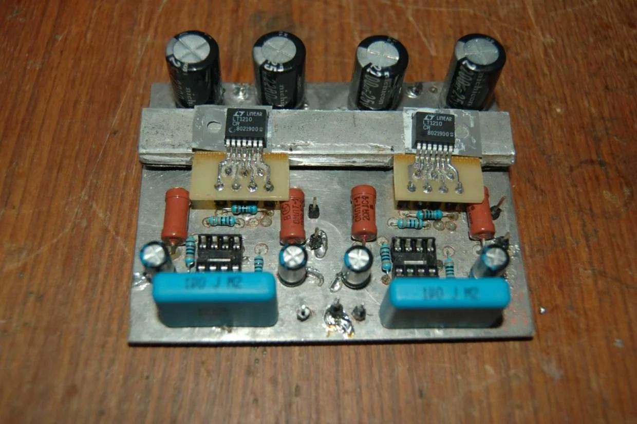

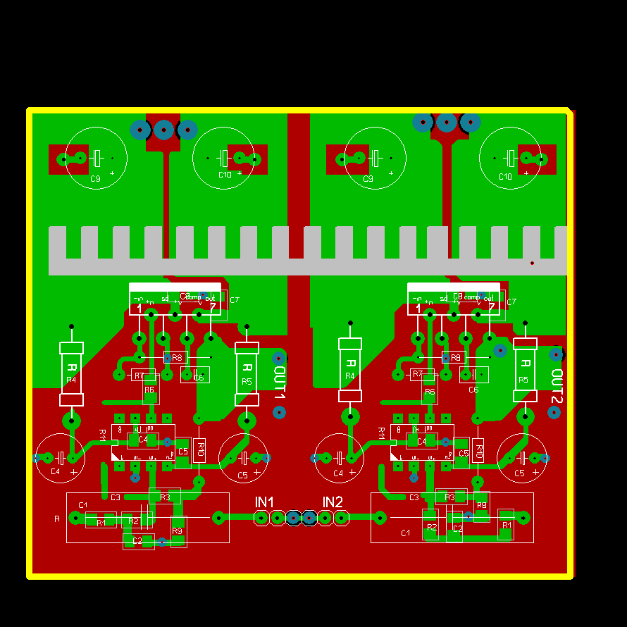

Спаял основную плату усилителя, подключил питание - проверил все напряжения. Останется изготовить платку для пары LT1210 и можно будет прослушивать)

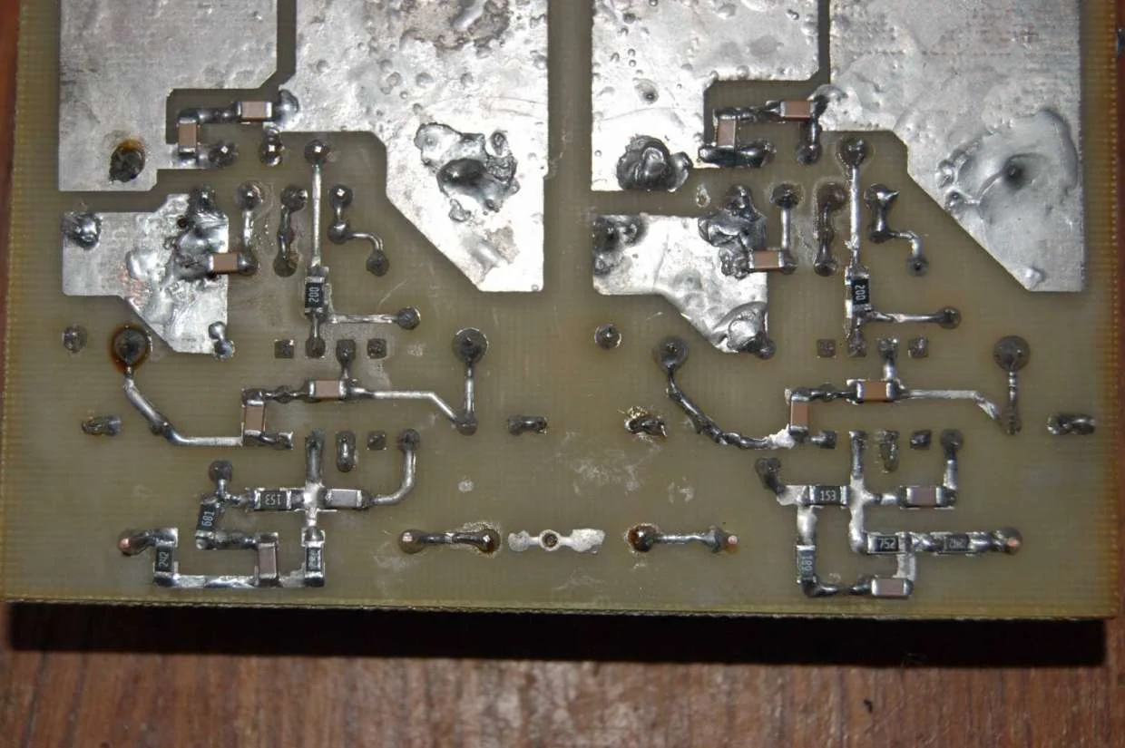

Все спаял полностью. Но начались проблемы. При первом включении замерял напряжение на выходе усилителя по +13,5В , подключил махонький динамичек , понятно что не играет , диффузор выдвигается и все.
Замерял напряжение и нашел что с обоих операционников с 6-й(выход сигнала) ноги выходит +13,5В. Убираю операционник, замеряю напряжение на 6-й ножке панельки - ноль. Вставляю обратно опер +13,5В!
Далее, снова убрал операционники и сразу же на 6-ю ногу панельки подал сигнал о звуковой карты , усилитель играет прекрасно, оба канала. Но видимо без операционника уровень громкости не очень высокий.
Может что то с ПП касающейся разводки для операционника не так? Руки опускаются , 4 часа бьюсь уже , перепаял детали.
Забыл добавить, если операционник вставлен в панельку то через некоторое время он начинает потихоньку нагреваться, не знаю нормально ли это вообще

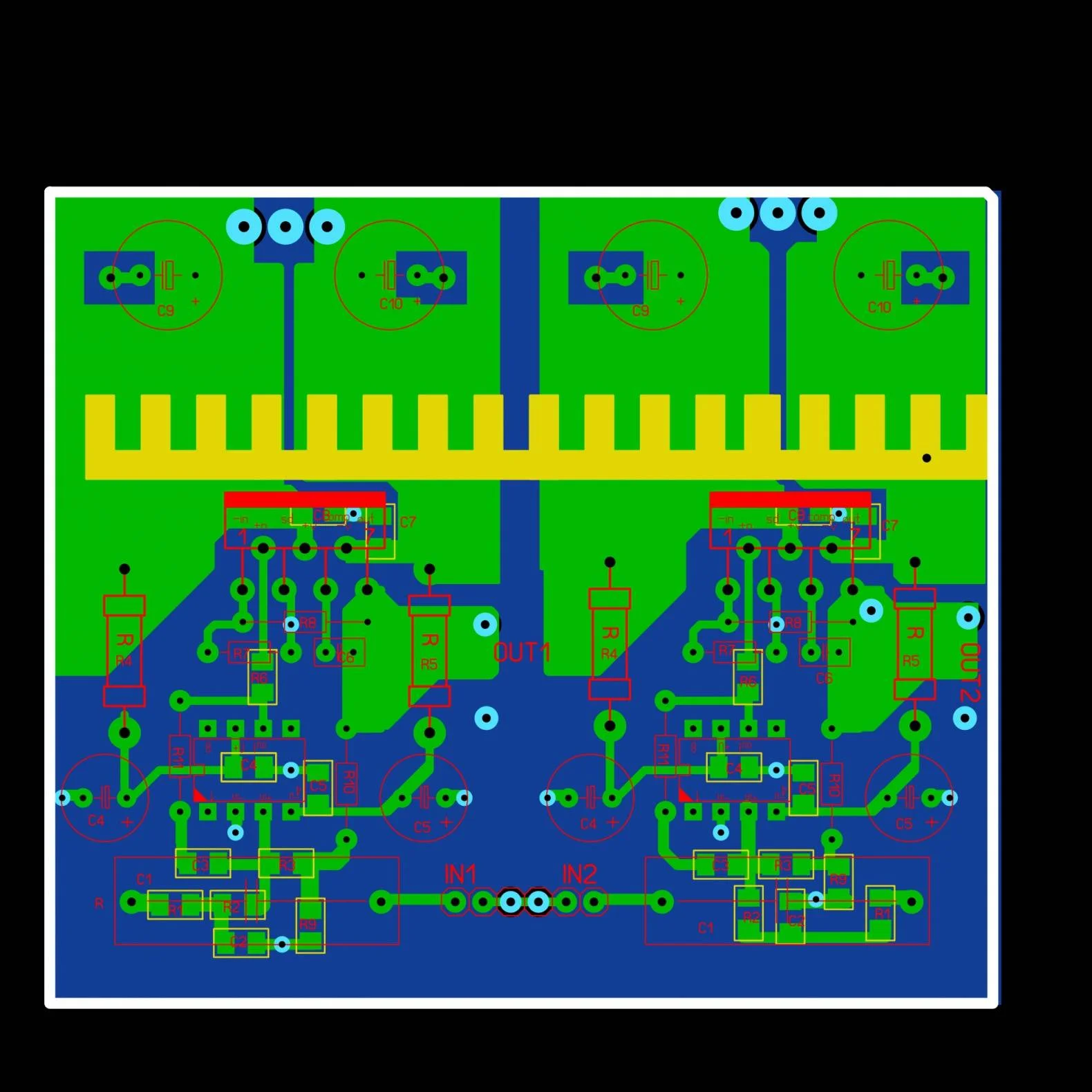

отключи конденсатор коррекции С3 и резистор R11.В схеме нет его
    30.1 KB · Просмотры: 130
Тьфу блин.Входа на оу перепутаны. И никто не сказал.
Надо же как лопухнулся я .В старой плате правильно,а тут .Заработался блин с печаткой называется .
C3 и R11 удалил. Перерезал дорожки на плате и перемычками поменял входы местами на операционниках.
Усилитель заиграл!!! И даже очень громко)) Промерял, замкнул вход на землю, на выходе усилителя есть немного постоянки 25мВ. Операционники больше не греются, на максимальной громкости начинают потихоньку нагреваться LT1210. Видимо теперь все работает как надо. На сегодня пока все)

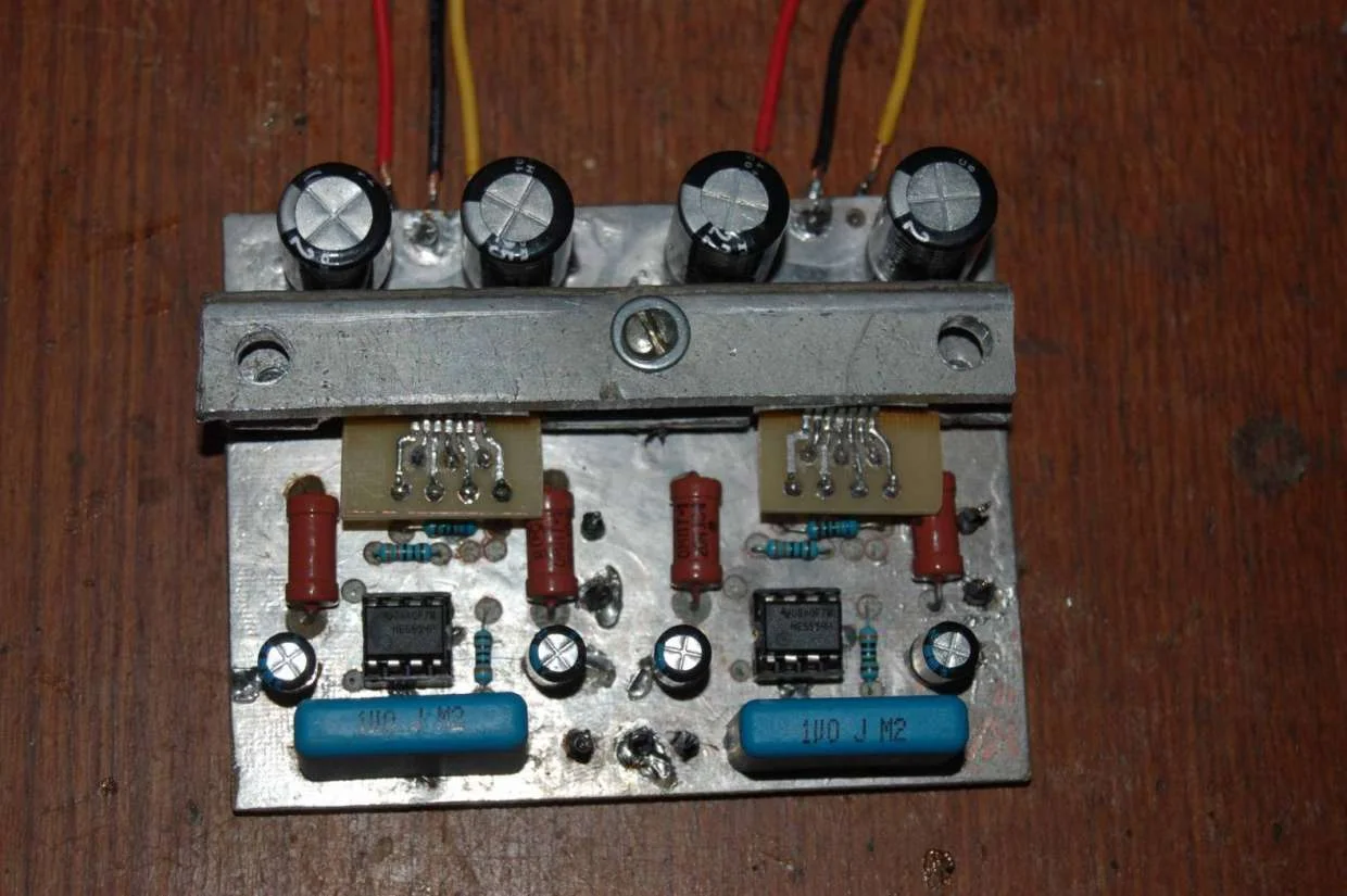

Сегодня послушал усилитель. Пока что без переменного резистора на входе. Питание стабилизированное от таких вот двух блоков каждый с отдельным трансиком http://www.tehnari.ru/f114/t85733/ , только транзисторы по мощнее у меня стоят , по 500 мА блоки должены выдавать.
И так, первые впечатления. Если не подключены провода от звуковой карты в наушниках мертвая тишина, если замыкаю входы на землю по прежнему тишина. Когда подключаю кабель от звуковой карты, но музыку не включаю, присутствует еле различимый фон. Теперь по звучанию, мощности данного усилителя с огромным запасом просто, для моих 32 омных ушей, более чем на 20% громкости , уже просто не комфортно становится- мембраны наушников залезают в мои ушные раковины))
Так что с уверенностью можно сказать что высокоомные наушники для этого усилителя проблемой не будут. Сам звук просто отменный , очень радует детальность во всем диапазоне . Отмечу что высокие частоты особенно хороши, слышно что звенят именно тарелки в барабанной установке, а не железные ведра с кастрюлями. Басы очень четкие, никакой вялости и придушенности в них не ощущается. Я в восторге!
В заключении скажу что собирать еще какие либо ушные усилители мне больше не хочется, я собрал себе этот усилитель и меня он полностью устраивает. Нужно лишь будет упаковать его в корпус.

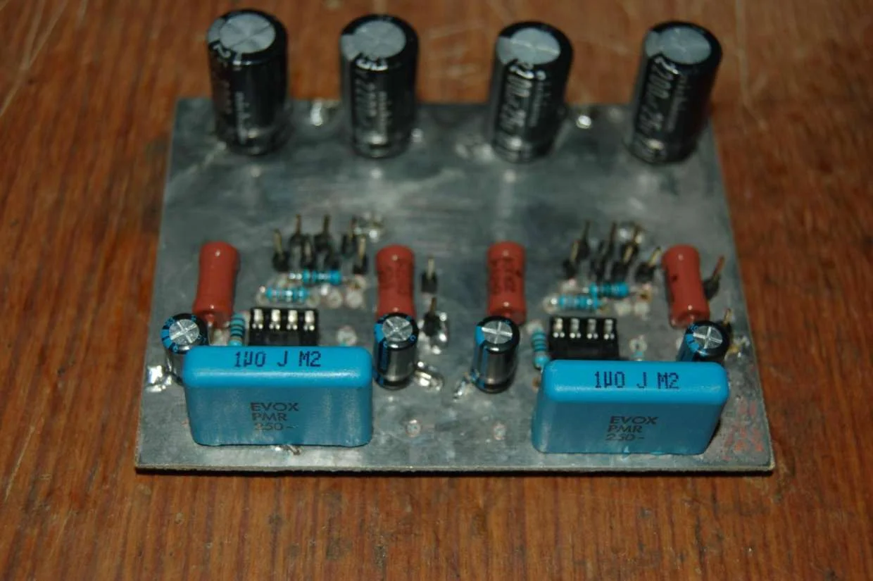

отлично.Не хватает релейного РГ на слаботочных реле и девас был бы логически завершен.
Теперь бы померять попробовать
Кстати может кто нибудь подкинет ПП защиты?
Также если ПБ не самые лучшйй вариант, готов переделать на более хороший предложенный кем-нибудь, в случае редких деталей не проблема- закажу с Ебея.
Если никто не подкинет идею,то скину плату своей защиты .
Снимаю вопрос по входному оперу. Кстати очень хорошо должны пойти там АД744,тогда на выходе нуль будет идеальный и скорость усилителя станет вообще отличной.Хотя и дешевых НЕ5534 и ОРА134 вполне хватает.и вообще получилось недорого для такого уровня.

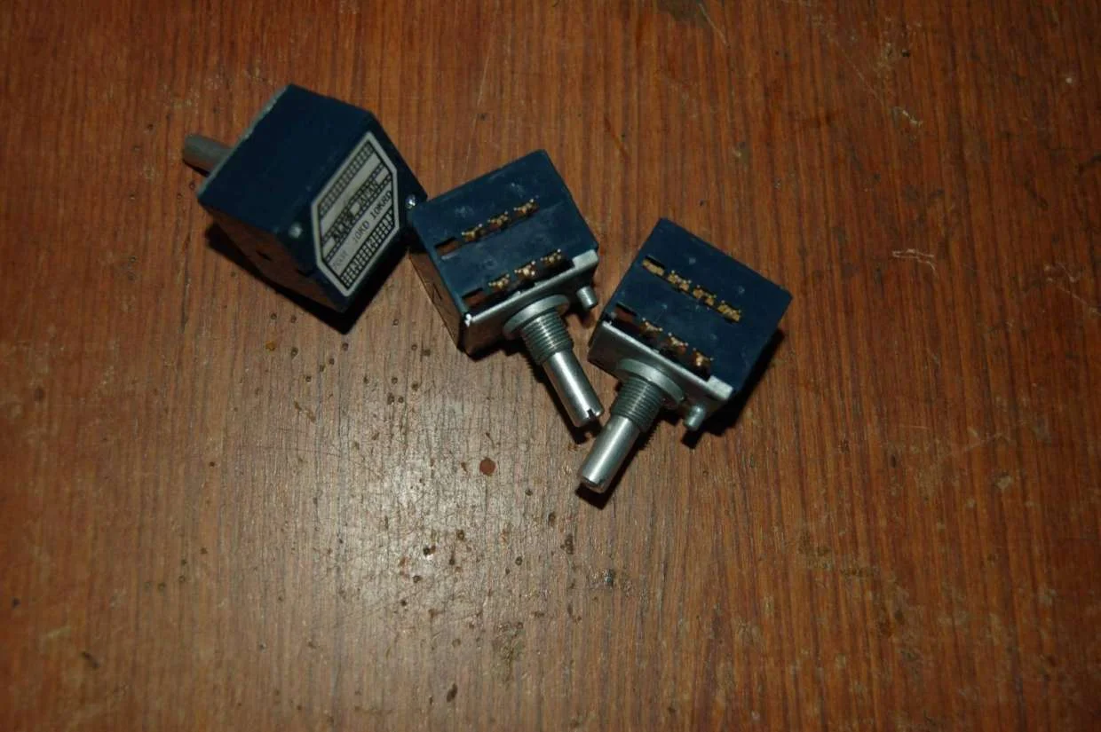

у меня вот есть еще несколько альпсов в заначке, их думал использовать в РГ. Подойдут ведь?
Пойти пойдут,но они по качеству не соответствуют данной конструкции.Лучше поставить релейный лестничный .
