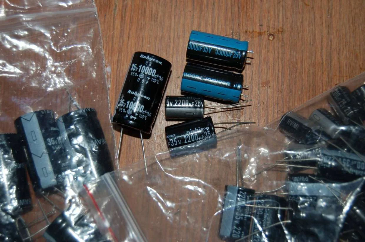

У меня есть пара десятков таких вот конденсаторов , думаю их как раз можно использовать будет?
    128.8 KB · Просмотры: 103
да тут и одного 2200 хватит, 10.000 будет как бы уж очень жирно :D

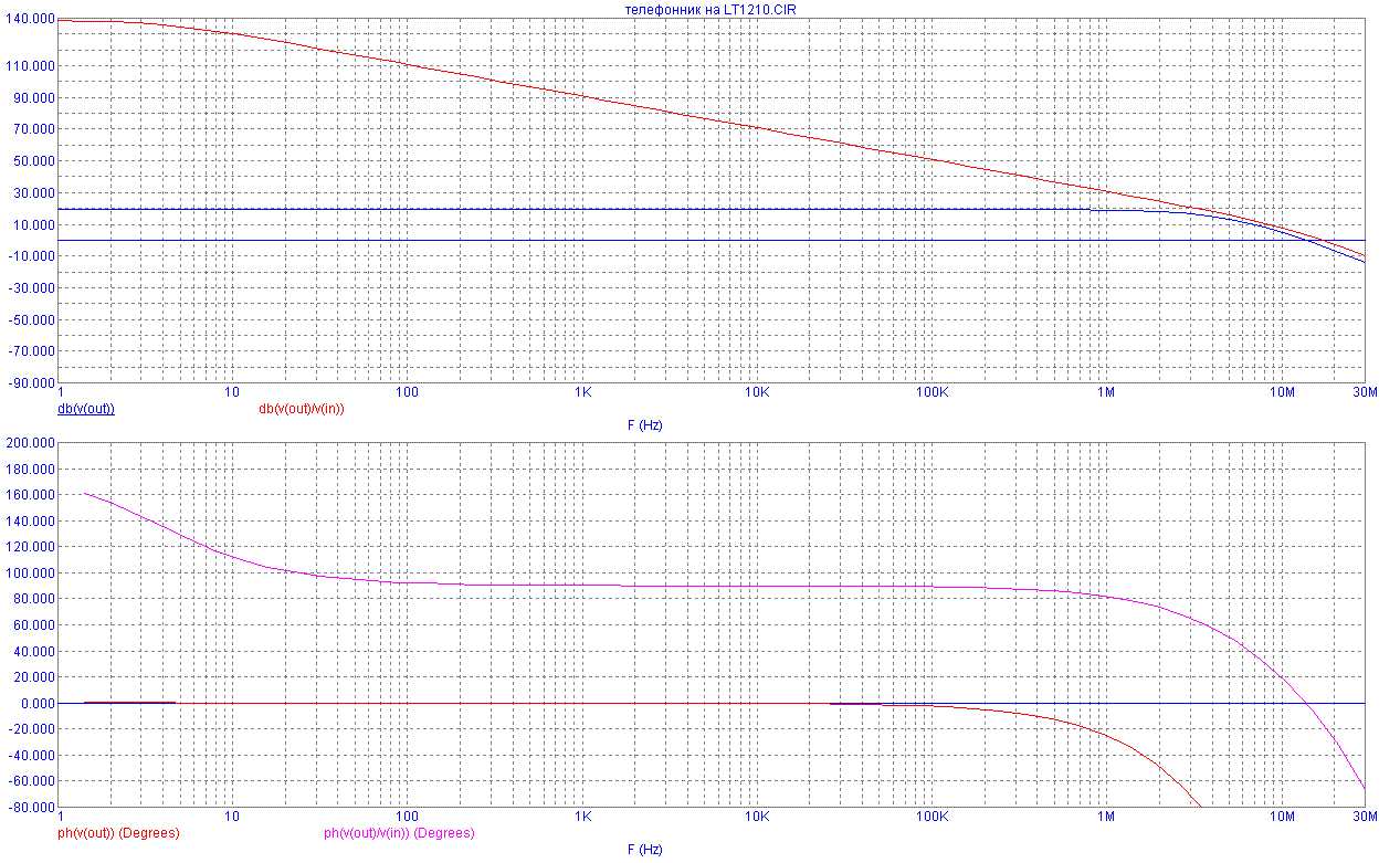

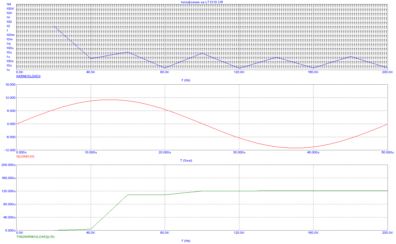

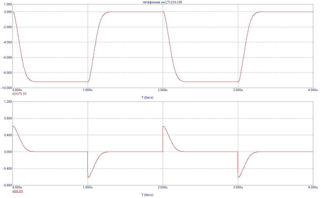

Немного графиков по схеме дам((анализ АФЧХ,Переходные(динамика) ,искажения,)) дам ,а то сумления были у товарищей.
    12.2 KB · Просмотры: 121
    15.9 KB · Просмотры: 105
    36.4 KB · Просмотры: 111

offtop: а почему меандр в отрицательной области?
Вместо того.чтобы задавать глупейшие вопросы лучше бы удивились отличному отклику оос и скорости усилителя на медленном оу.

вопрос может и глупейший, но ответ услышать бы хотелось. а графики отличные, тут придраться не к чему.
генератор переключи полярность и все.будет положительная,а если конденсатор входной перемкнуть.,то размах сигнала будет +/-U.
Не думал,что это вызовет непонимание.
