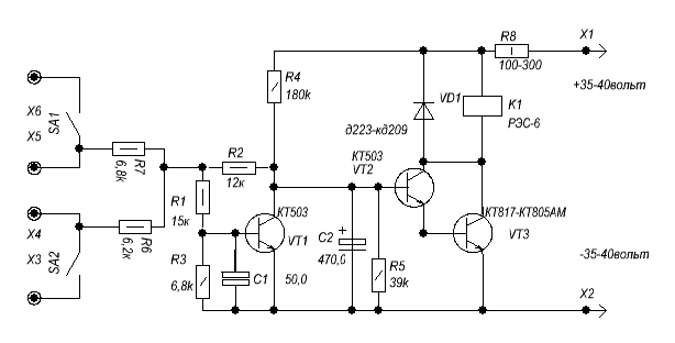

А как насчет ПП защиты , вроде выложить хотели. Или Бриговская подойдет, которая для АС
Лови .Вот такая под 2типа реле. За основу бриговская
Спасибо! Только вот R1.2.3.4.5.6.7 и электролиты не промаркированы. Плату 2-х слойной делать?
Обычная однослойка.Схему скину
вот поправил

Бриговская защита)

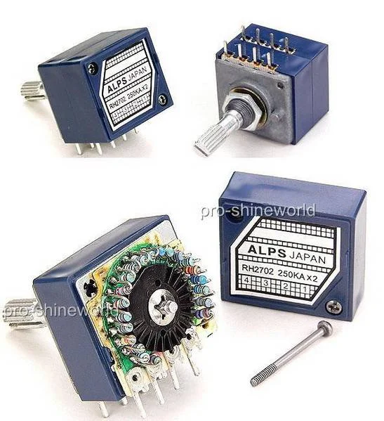

Максим, а с такими алпсами имели дело?
Хотя ходят разговоры что это подделка.
Нет не доводилось . .
Офф подделка подделка,смеряйте омметром разброс резистороы хотя бы в 3 точках и поймете сами что есть что..
Характеристика там скорее всего на порядок (а то и два) лучше чем у настоящего альпса. Вопрос на сколько этот переключатель надежен.
Такк токосъемник от калибратора осциллографа меандром проверь.если срвы будет при вращении или форма искажаться ,значит дрянь.если нет,то отлично.
Да у меня пока нет таких. Думаю стоит брать или нет.
