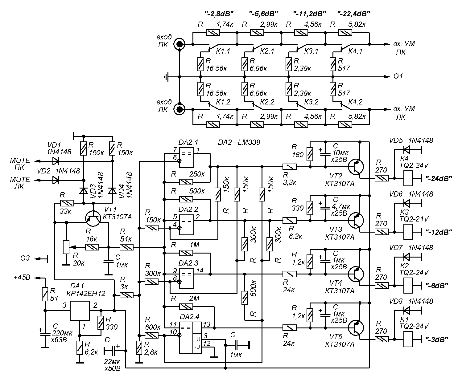

Можно, но у меня есть идея фикс,завести на плату 4реле для регулировки громкости.омрон или чистокровных японцев с управлением от ЛМ339.У меня печатка Л.Зуева на омроны переведена ,может и сюда заведу
Максим, хорошая идея. Правда 4 на мой взгляд маловато (если о схеме Никитина).
Схемку регулирования можете предоставит? Я вообще думал от antecom регулятор попробовать)
От тезки отличная идея.Но надо его РГ адаптировать к телефоннику .
А зуевский на компараторе легко сделать блочным ,вынеся узел управления отдельно оставив на плате только сигнальную часть.Я уверендля телефонника достаточно 4,даже 3 реле дадут результат.
офф схема Зуева же не секрет, везде засвечена.Закачал,плату завтра скину

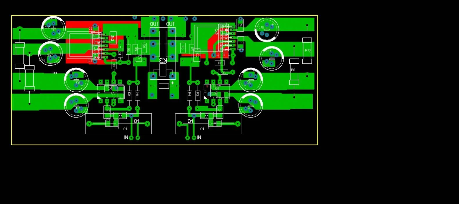

Вот немного еще подработал.оба канала .Драйверы охлаждаются фольгой верхнего слоя .Реле защиты поставил и охватил его контакты оос.
Жду резюме

У меня есть пара OPA604AP, пойдут же для такого усилка? Печатка в электронном формате будет? :)
Не стоит такие сюда ставить.Оставь для мощника приличного или на винилкорректор.НЕ5534нормально.Печать будет,когда не знаю.процесс непростой.
хотя бы агеевского с конденсаторами в вольтдобавке.
а схема защиты между входами? питание отдельное для каждого канала?

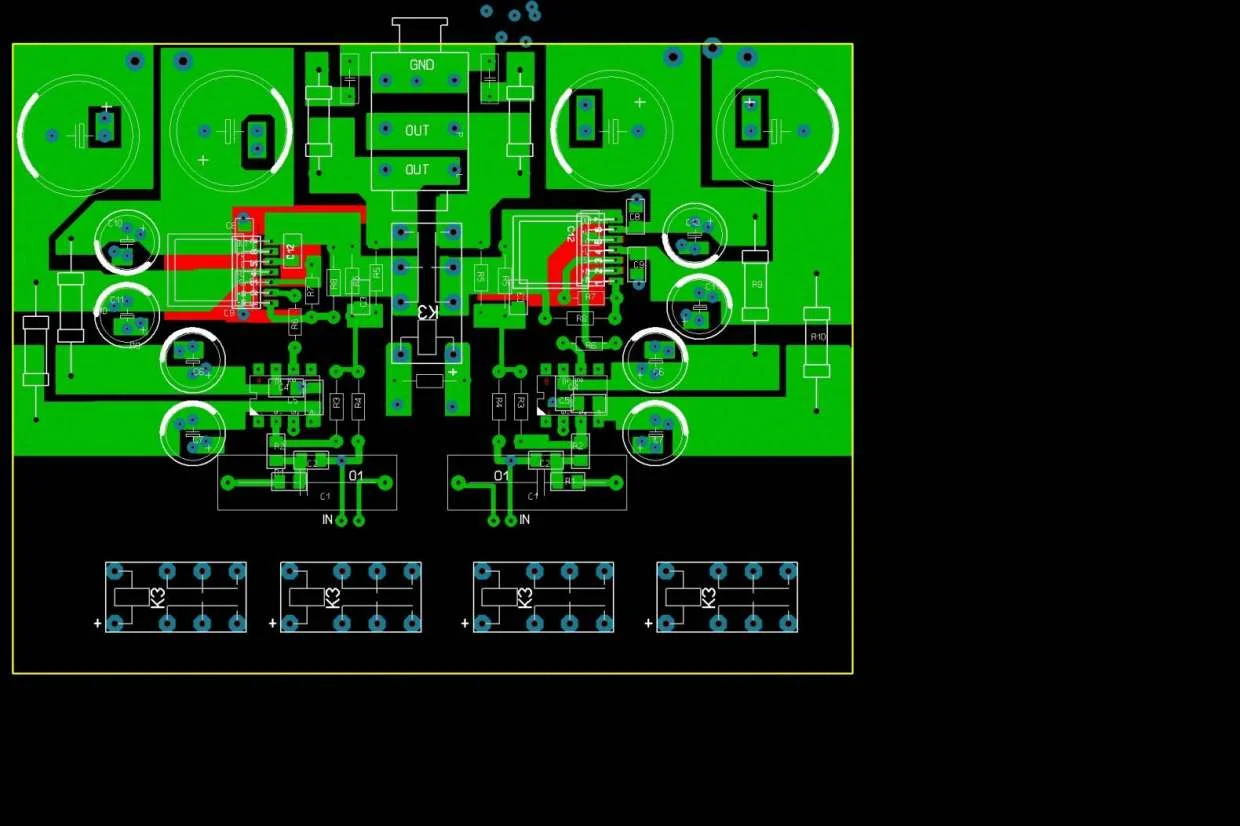

Печатка
Вот немного продвинулся .Пока так.

Максим, все-таки решили использовать "поверхностную" версию 1210? Не вижу большой проблемы в доставании ТО версии.
В случае использования D2Pack неплохие радиаторы для этого типа корпусов есть у aavid thermalloy.
ИМХО 4 ступени РГ мало.

Да я с тезкой поговорил.у него есть адаптированная к телефонникам версия дистанции с регулятором уровня.
По корпусу 1210,плата нарисована так.что можно ставить и соик и ТО220.Я только посадочные места не выделял спецом.
