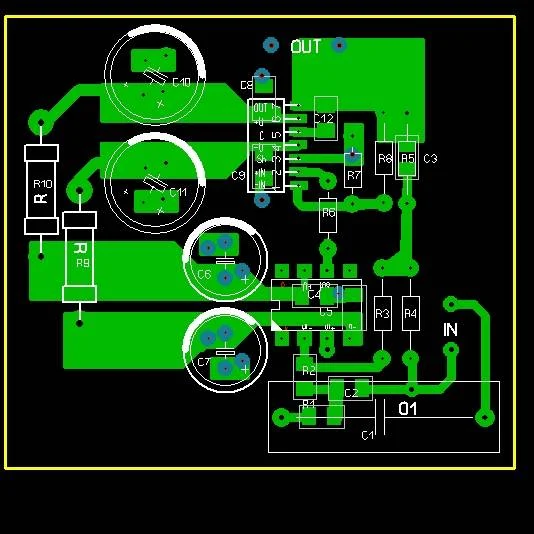

Немного переработал конструктив платы. Вот такой сделал.Мнения?

Те кто оставляли свои мнения по поводу конструктива этого усилителя еще не были на форуме) У большинства, вроде меня, опыта и знаний для этого недостаточно.
Вы отказались от Lt1210 в корпусе TO-220 или это какая то другая микросхема ?
В соике более доступны,да хочу по максимуму реализовать .Охлаждение драйвера через фольгу верхнего слоя,что позволит уйти от радиаторов. Реле защиты надо еще завести и РГ.
Если заводские то конечно без вопросов.

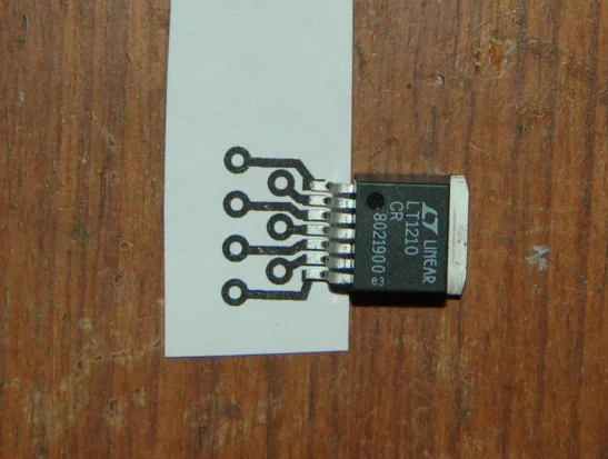

А если в домашних условиях, то просверлить аккуратно дорожку шириной в 1 мм это достаточно проблематично как мне кажется и еще вывод к ней припаять который снизу будет выходить. Может был бы смысл в "народ" дать вариант платы с размещенной на верхнем слое вот такого переходника, дающего возможность установки 2 видов корпусов LT1210. Да и я бы попробовал новый вариант платы, понравился усилитель)

Сначала вск скомпоную,потом уже окончательное решение приму.Идею онструктива я поймал,теперь проще.

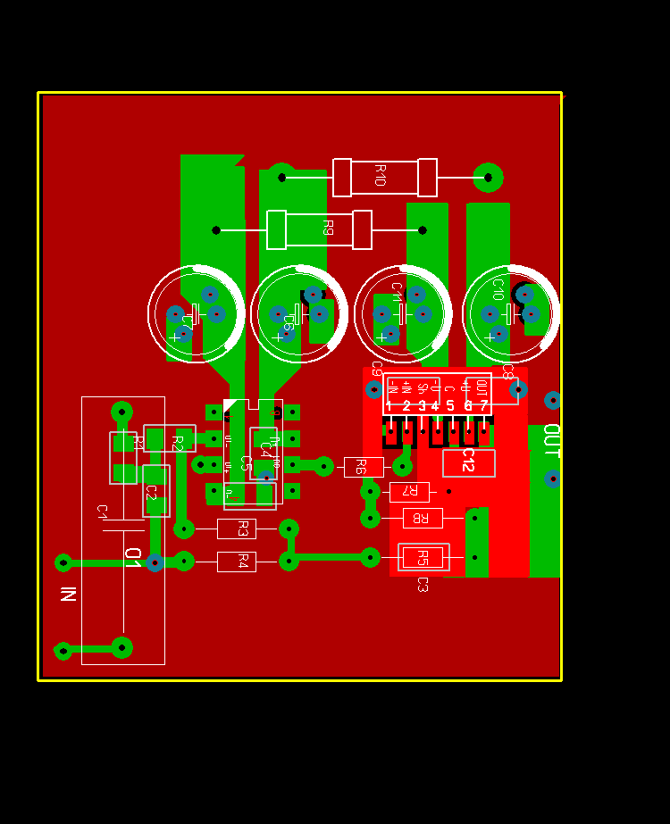

ну вот как то так.щдна ремарка .размер корпуса лт1210 условен пока.
как видно питание под 90градусов относительно сигнала и подводится сбоку. Вход и выход разнесенны.теперь правый мощник симметрично уложить осталось.

Я когда каналы сведу .тогда ясно будет. Что блин по разводке?Мнения то есть?
R10 одной ногой на земле? или в воздухе болтается?
In+ тоже не понял откуда и куда
Пока болтается.БП то не нарисован еще.Это мелочь.Меня сам мощник интересует.сам принцип именно такого построения платы.
Офф неинвертирующий вход на земле же сидит. .
