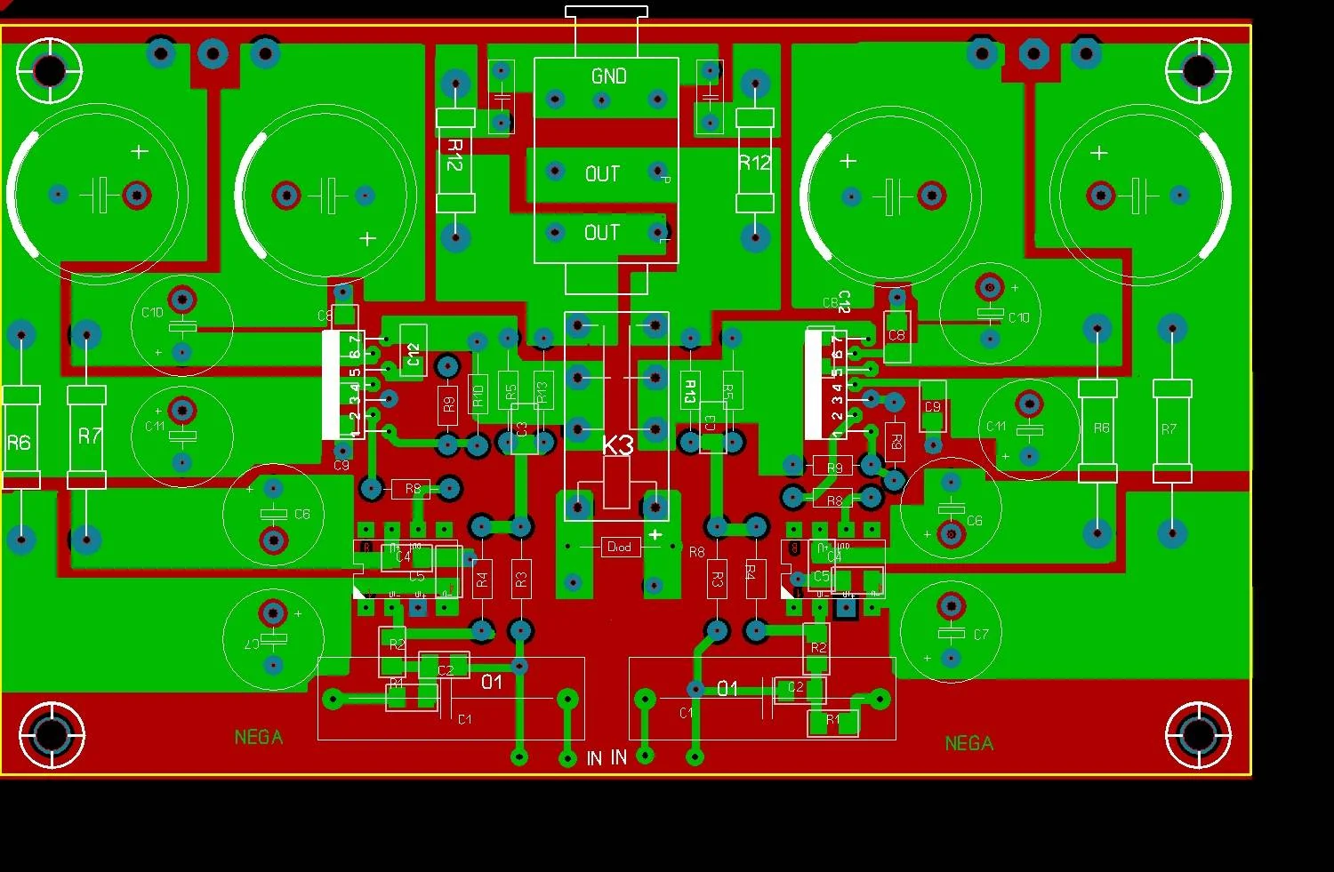

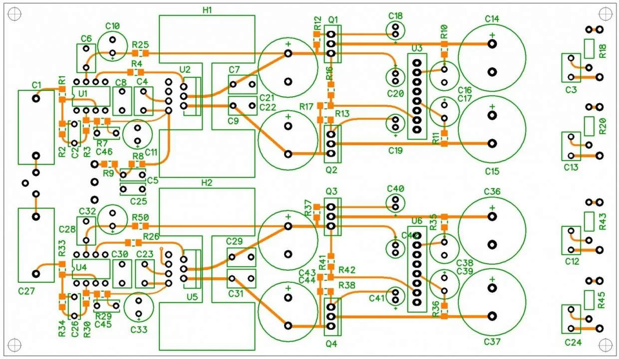

не стал дублировать плату релейного РГ .Вот примерно окончательный вариант.Самое главное пути прохождения сигнала и питание уведены друг от друга.Мнения,замечания?

Ладно.все хорошо,но что по плате.Чет там не хватает,но никак не вижу.Глаз устал.Блин скачивают а замечаний нет.
Максим, мне нравится. Единственное, если планируется заводское производство плат, я бы подрихтовал некоторые места с переходными отверстиями. А то в некоторых случаях они сидят уже на контактных площадках СМД элементов.
Вот на этом остановлюсь.Конечно контура у ЛТ1210 большеваты,но меньше не сделать.А вот у оперативных усилителей контура минимизованы. Теперь скооперироваться с кем нибуть.чтобы заводскую платку получить.

Максим, маловато места вокруг ТО-200. Не забывайте про радиатор)
Я использовал такие
Я имел в виду с боков).
Не, у меня настоящие радиаторы.Можно и Г-образные нижней полкой на фольгу верхнего слоя,а к камню через прокладочку

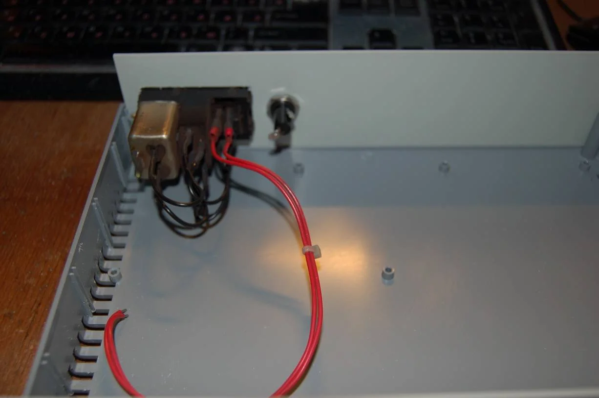

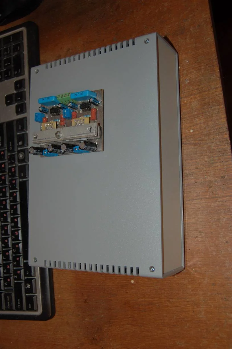

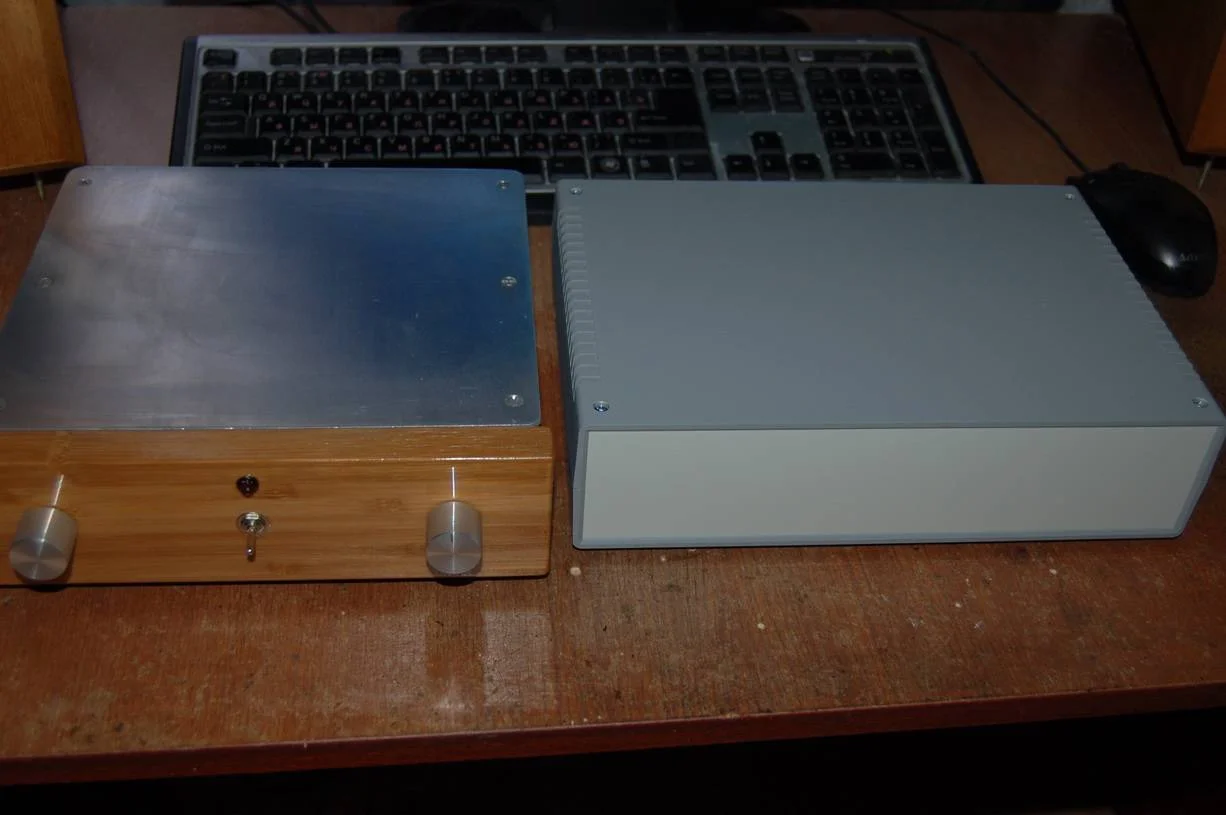

Возвращаюсь к своему долгострою. Все это время усилитель слушался на макетке и радовался прекрасному звучанию. Пришла пора оформлять это все более достойно. На глаза удачно подвернулся корпус из качественного пластика на Паяльнике, купил его за 290 руб. Корпус отличный просто, подойдет под различные поделки, в моем случае под ушник на LT1210. Так же на днях приедет ступенчатый РГ Никитина, заказал его с Вегалаба, вот видео работе его есть даже Relay Attenuator.MTS - YouTube хорошему усилителю - хороший РГ ))
По мере продвижения работы выложу фото. На данный момент готовится трансформатор и стабилизированный БП. Защита наушников уже спаяна.

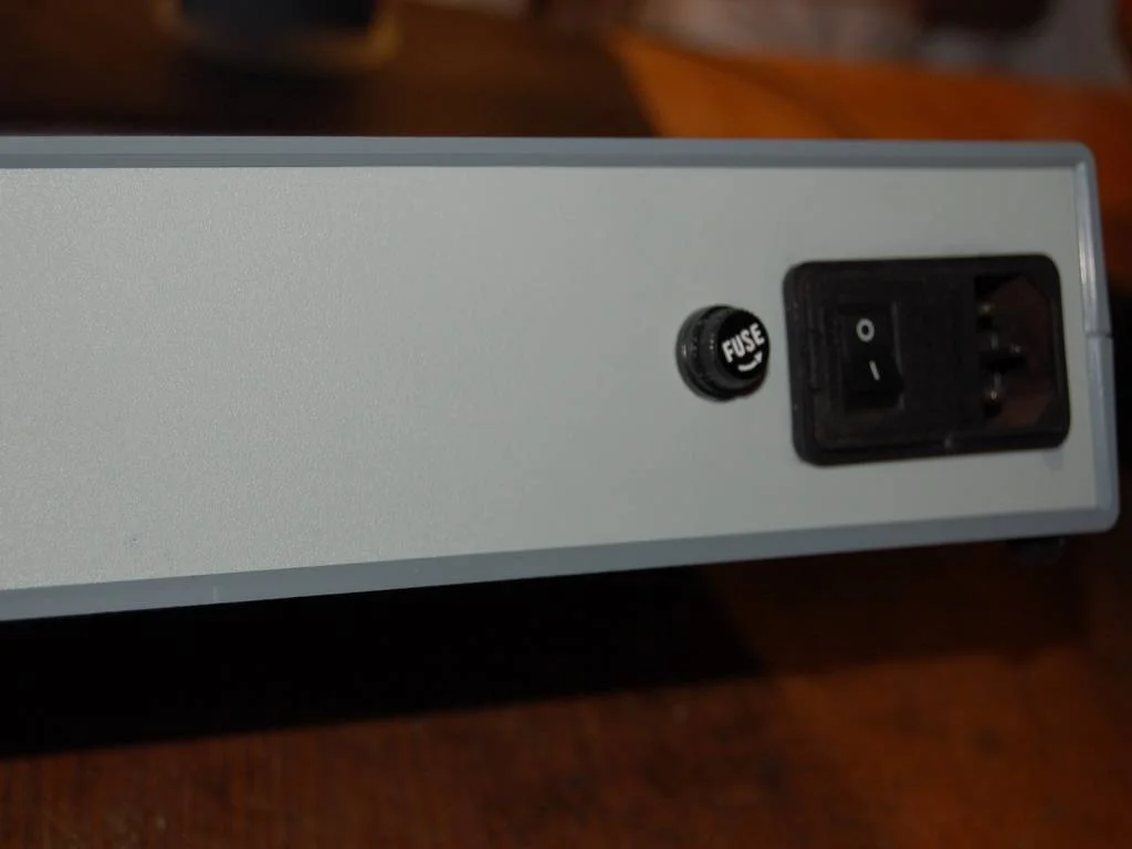

Спасибо! Стоит немного подороже Альпса, а по характеристикам будет по лучше его , если я не ошибаюсь) Нашел с какого то оборудования сетевой фильтр с кнопкой включения, врезал в корпус

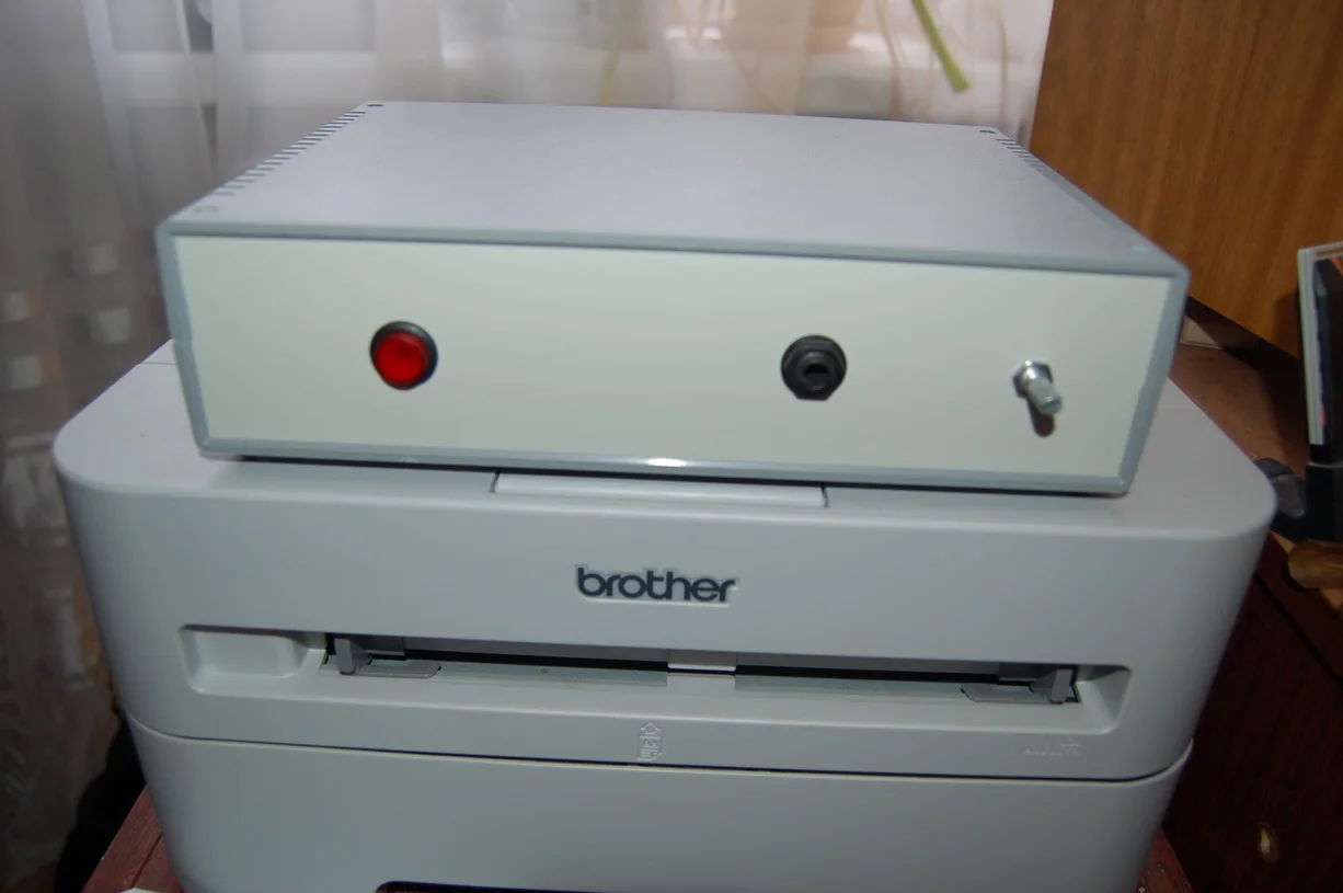

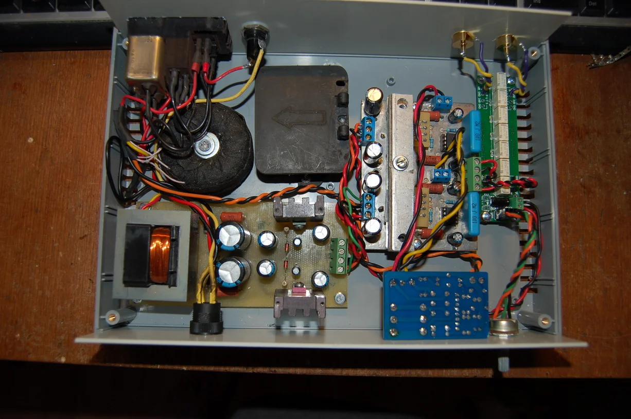

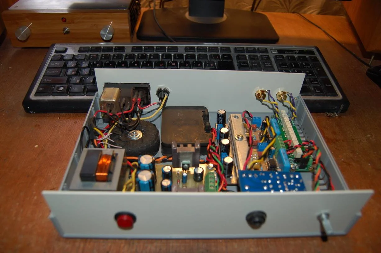

Вот так теперь выглядит предварительный вариант усилителя. На данный момент использован БП с параметрическим стабилизатором. В последствии планирую поставить стабилизатор на M5230L. Как уже выше было сказано стоит РГ Никитина, питающийся от блока батареек. Стоит маленький торик для питания защиты ушей. На максимальной громкости и отсутствии сигнала в наушниках полная тишина. При подаче сигнала на максимальную громкость вывернуть регулятор не рискну , мои наушники могут не выдержать, запас по мощности огромный. Для любых высокоомных ушей этого усилителя хватит с лихвой.
Расписывать звучание нет смысла, это надо слышать!

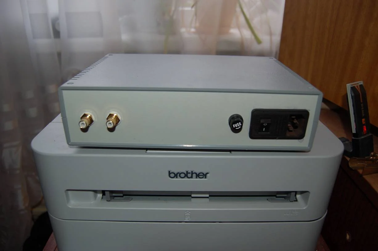

Усилитель по проекту М.Васильева практически закончен, осталась лишь небольшая доработка.
