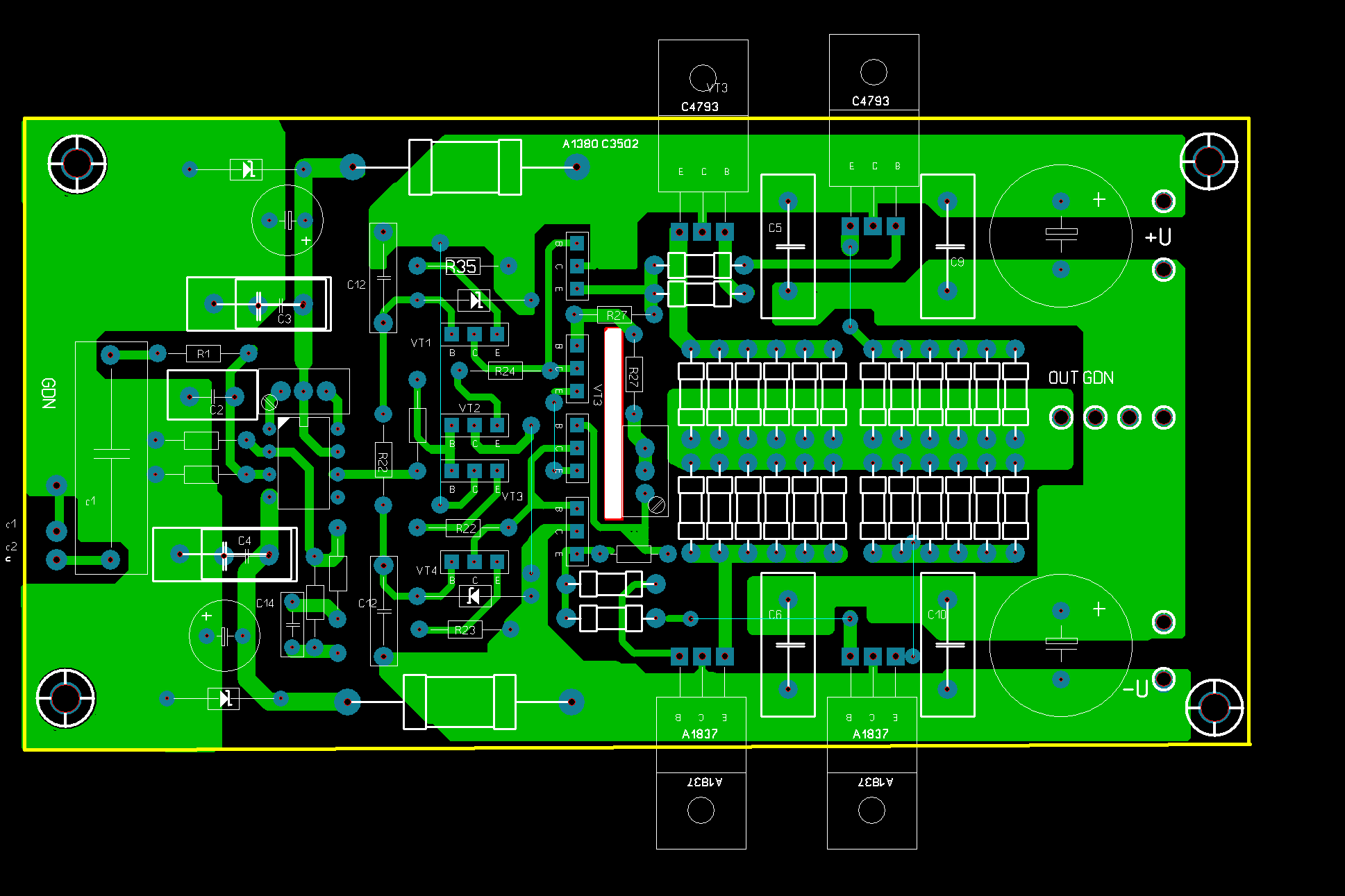

Вот мой монстрик тлф тот реально на 4ома может работать и отдавать до 5ватт

Показать чтоли печатку моего телефонника

А что никто телефонник не заценяет?.Качает акустику 6 омную и не кряхтит даже.
