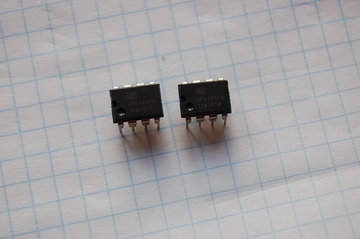

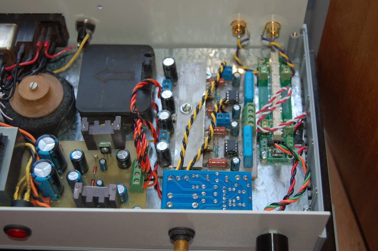

Приехали ко мне заказанные из Германии операционники OPA134, планировалось использовать их для проекта Ода, но пока с ним некоторые затруднения, то поставил их в этот усилитель наушников взамен NE5332. Изменился окрас звучания, субьективно на мой слух в лучшую сторону. Ушник по прежнему радует высокой детальностью и чистотой воспроизведения музыки. Радиаторы на МС при длительной работе чуть теплые.

Звучание стало с ламповым окрасом
Как это понять?
Ага,ясно. Характерно для ламповых усилителей
Ламповый усилитель слушать не приходилось мне. Но я сравнил одновременно звучание NE5332 и OPA134 , разница есть, огромной ее не назвать, но в нюансах звучания последний операционник оказался на мой вкус лучше.
это и на полупроводниках предпочтительно
Это и есть почерк оу от BB
Опоздал я с ответом)

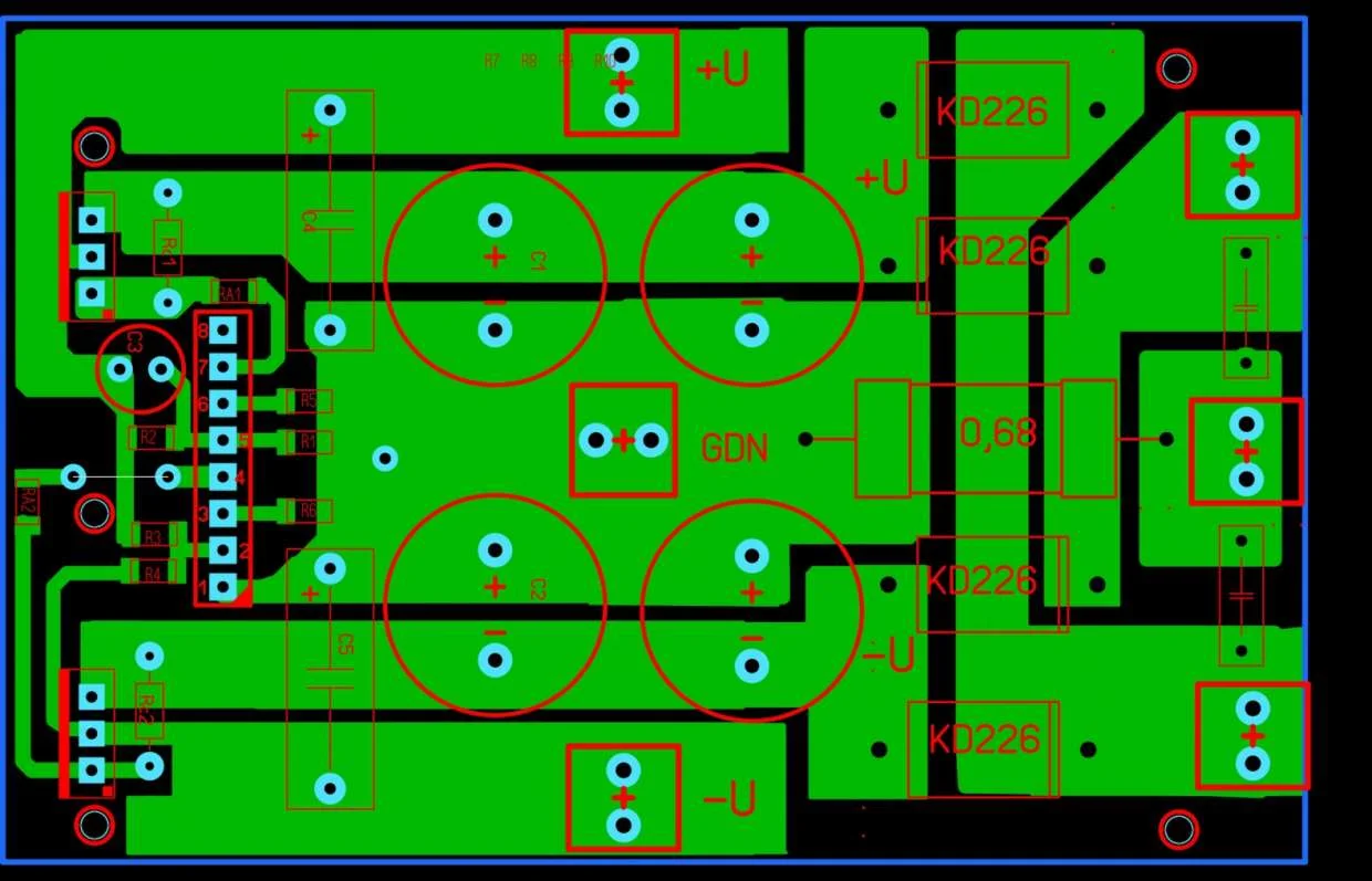

Даташитный стабилизатор на M5230 с умощнением .При желании можно и выпрямитель добавить,можно модулем использовать.Смотрим и критикуем плотницкую разводку.Может доработать надо? Мнение специалистов предпочтительно
Старая,древняя ошибка вкраласьRc2/должен на базу идти. исправил.
На будущее. OPA134 имеют клеймо for AUDIO. Некоторые думают, что микросхема создавалась специально для звука. На самом деле не так. OPA134 - это бракованные OPA132. Они не прошли тест на полное соответствие параметрам и их не везде можно использовать, а для звука как-нибудь прокатит.
Об этом лучше спросить Торреса.Александр в курсах.
По параметрам 132 и 134 отличаются не так катастрофически, чтобы класть крест на 134.
Максим, а почему не High ripple rejection схему? Лучше по характеристикам, я в своем такую использовал.
Это просто объясняется.мне несколько лет назад заказали плату под такое включение.Сделал,а человек пропал. Удалить жалко,красиво получилось.Хотя могу и тут попробовать переразвести.Bроде снова фантазия пояилась.
Офф глянул схему. думаю разницы не будет большой. Для другого проекта можно это включение сделать.
Законченная плата для телефонника и предусилителя.Радиатор пластина 2-3мм толщиной

Этот убогий эксклюзив с 5230 все ни как не может в лета кануть...
Или это чтобы было не как у всех?
Похоже любовь к симуляторам и красивым цифиркам в даташитах напрочь убивает способность мыслить и считать...
