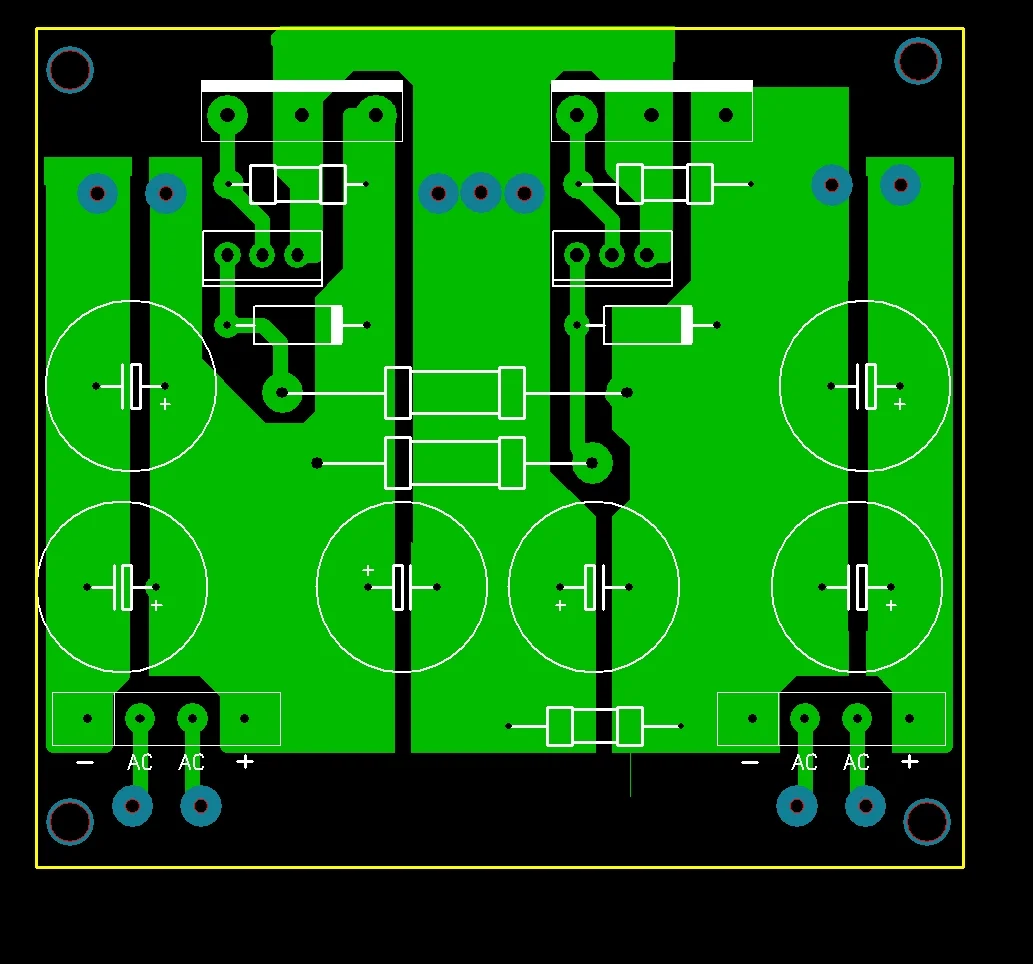

Чем плох стабилизатор производителя? Аргументы приведите пожалуста. Чем плоха разводка .Аргументы.
Похоже любовь к симуляторам и красивым цифиркам в даташитах напрочь убивает способность мыслить и считать...

Смотрим даташит той-же древней 78хх, шумы 45 против 12 - катастрофа...
По ПП -зачем такой огромный по площади контур земли?
А получившийся импеданс шин питания при таком разносе?
Кто мешает сделать истинную разводку. На односторонней плате.
офф. Кто требует.Критика должна быть аргументированной.

Давайте посчитаем...
Возьмем LM317. Шум в полосе 10Гц - 10 кГц 0,003%-0,01% от выходного напряжения. Для 15В это будет у нас 0,45-1,5 мВ шума.
M5230L. 12 мкВ СКЗ в полосе 20 Гц - 100 кГц
Пряник, прежде чем советовать прочитать очередные фантазии аудиофилов и оперировать цифрами, давайте попробуем хоть не на долго включить свою голову и подсчитать влияние шумов питания на усиливаемый сигнал.
Возмем к примеру усилитель воспроизведения, входной сигнал 1 мВ, шумы питания 100 мкВ. Казалось бы катастрофа, отношение всего 20 дБ, но шум питания нельзя напрямую складывать с усиливываемым сигналом. При этом, если учесть PSSR усилителя, возьмем не самое большое - 60 дБ, то все становится на свои места -80 дБ. При уровне входного сигнала 2 В проблема и вовсе становится надуманной.
PS. Реально измеренный шум 317 лежит ниже 40 мкВ. Даже у современных бюджетных LDO стабилизаторов, где проблема стоит острее, шум не выше 30-40 мкВ, есть среди них и Low Noise, это если без фанатизма применять.
При этом незабываем, что есть методы, средства и инструменты снижения шума питания.
Надеюсь теперь вопрос о достаточности и обоснованности выбора стабилизаторов по уровню шума закрыт?

Mr.Fix, Вашу позицию в этом вопросе я понял. В предложенных статьях достаточно подробно разобраны вопросы построения стабилизаторов и измерение существующих вариантов.
По шумам. В некоторых случаях нужно стараться минимизировать шумы, как в системах питания тактовых генераторов АЦП/ЦАП, так как от этого напрямую зависит фазовый шум генератора, от которого будет зависеть ENOB всей системы. Так же ОУ с ТОС имеют намного меньшие значения PSRR.
Опять же. Другой важный параметр - импеданс источника питания. Но здесь многое зависит от конструктива всего устройства. Глупо будет применять источник питания с низким импедансом, если дальнейшая разводка питания имеет высокую индуктивность. Может повлиять на работу высокоскоростных схем, таких как схемы тактирования, высокоскоростные ОУ с ТОС.
Никто никого не принуждает к использованию тех или иных схем питания, тут каждый пусть решает согласно своим задачам. Опять же при построении такого типа стабилизаторов финальный результат будет сильно зависеть от реализации. В первую очередь от трассировки платы, так что возможен случай, когда применение интегральных стабилизаторов может дать лучшие объективные результаты.
Но называть статьи одного из ведущих инженеров Analog Devices бредом аудиофила я бы не стал.

Bы внимательно читать умеете? Меня попросили ,я развел. А достаточно недостаточно - это вопрос вторичный.И к тому же спорный. Но место дискуссии по достаточности в теоретических ветках.

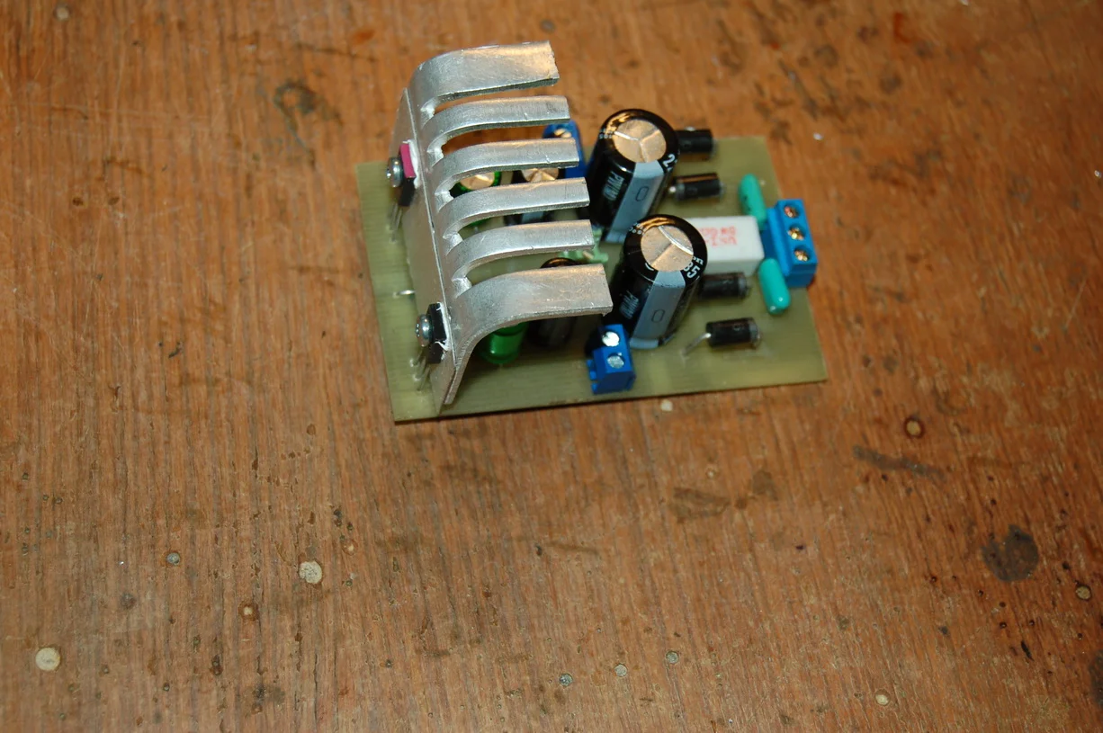

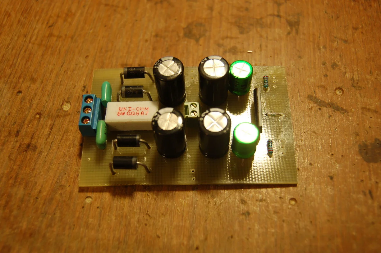

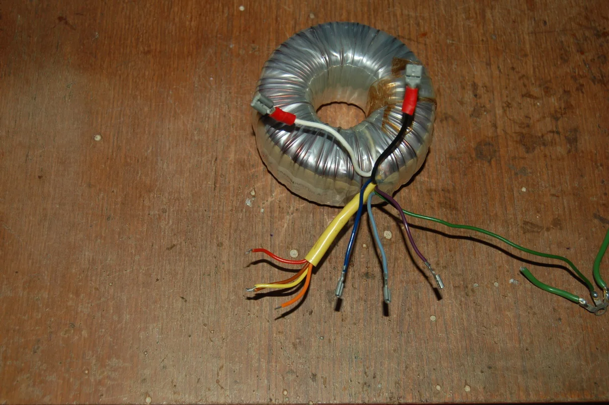

Почти допаял стабилизатор, не успел только перед Новым Годом купить все детали для него. Так же заменю трансформаторы в усилителе что стоят сейчас, поставлю один такой ТОР имеющий на борту вторичку на 12В- будет питать защиту, а также вторичку со средней точкой 20-0-20В, имеется еще экранная обмотка на ТОРе.

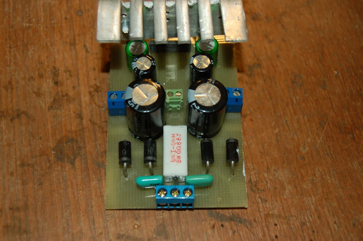

Спаял полностью стабилизатор. Запустился сразу , пришлось лишь поменять номиналы резисторов Ra1 и Ra2 , что бы получить нужное мне стабилизированное напряжение. Для тех кто захочет повторить его ПП прилагается. Завтра буду слушать его. Как всегда спасибо Максиму за печатку и поддержку)

Плата разведена под транзисторы с изолированным коллектором. Драйерные среднемощные транзистора типа А1837/С4793 и аналогичные.
