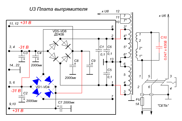

стрнно,у меня дома стоит такой же аппарат,транс выдает как 26в, так и 31в.

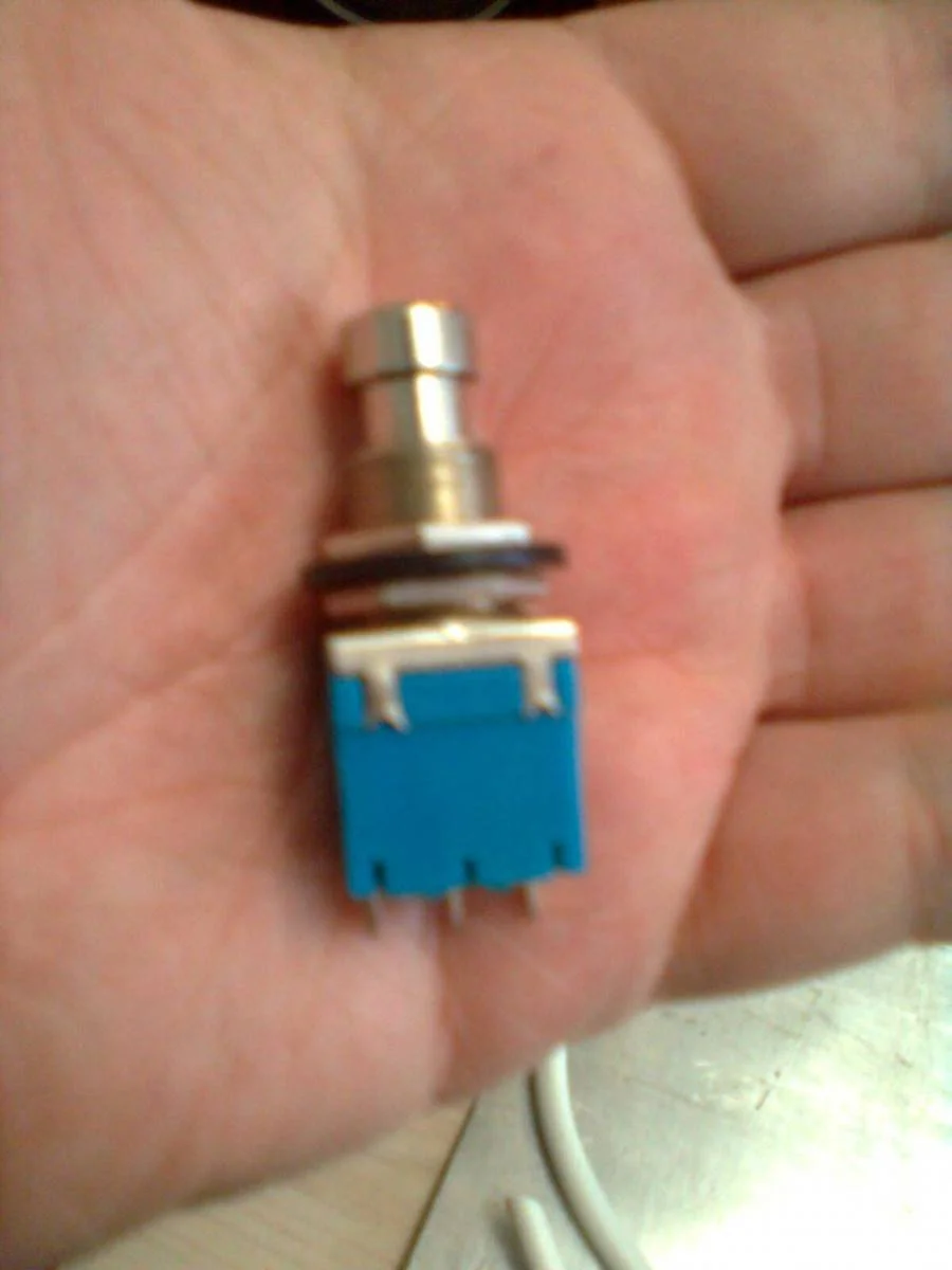

на трансформаторе я пока напряжение не мерил только в родном бп ксати там почему то конденсаторы стоят 4000мкф 25в кода 50 в должны быть . кнопка которую купил правда на 250в 7а или обманули ?

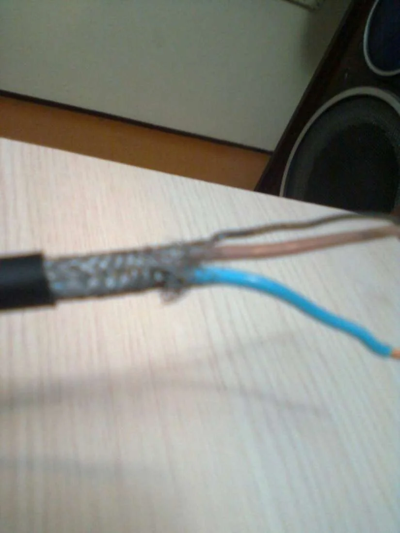

стоит ли так издеваться над проводом питания ? 220в
и нормальная ли эта кнопка ?

видите я его в экран затолкал полчаса мучился ) будет ли толк от экранированного питания )
Ну экран же вроде тоже надо подключать а то толку не будет
ну да я его к корпусу припаяю а обощую точку тоже на корпус ?
подключаем параллельно первичной обмотке трансформатора конденсатор 0,047х630В для подавления импульсных помех из питающей сети.

6-6это же средняя точка . я не так наверное выразился ,экран подключить к средней точке получается. или изолировать от корпуса совсем никуда не подключать .?
Экран подключается к общему проводу, а общий провод подключается к корпусу (если он металлический). Рекомендуется найти точку подключения общего провода к корпусу методом "тыка" по минимуму фона (обычно в районе входных разъёмов)
я своё слово сказал и показал,повторяться не буду.

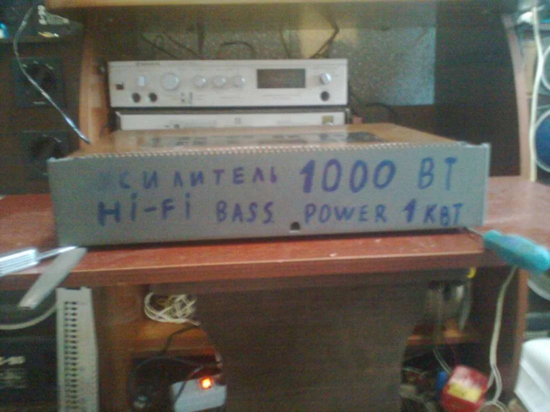

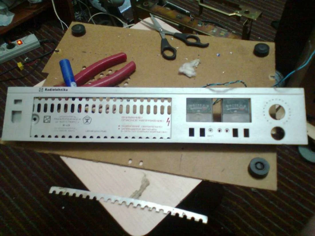

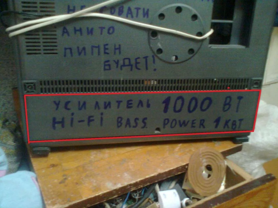

с питанием разобрался . 220 замуровал в экран подключив его к корпусу и к общей точке трансформатора . из чего сделать морду ? есть морда от м 201 . но в ней много дыр есть от него же задняя накладка я такую же уже использовал для морды другого усилителя как поступить не знаю использовать это заделывать дыры в старой или поискать что получше?
по моему какая-то шляпа получается (
    71.8 KB · Просмотры: 461
вот оно где де счастье ! . осталось только вырезать )
    73.4 KB · Просмотры: 286
а чем советский пластик лучше резать ? и как аккуратные окна для индикаторов вырезать дрелью на сверлить дырок по периметру и и напильником доработать ?
горячим гвоздем можно вырезать а потом обработать напильником.

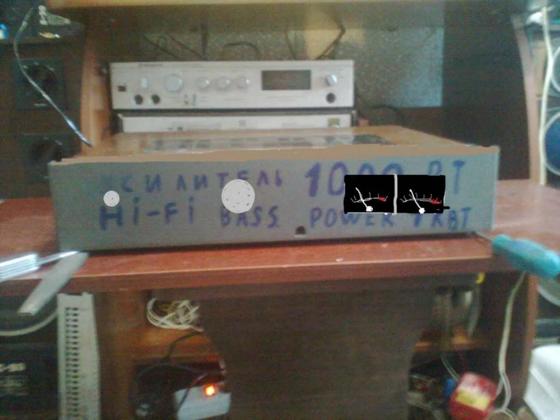

вот выдрал кусок пласмассы приложил к морде вроде нормально . вот примерно как будет выглядеть готовая морда так сказать ничего лишнего )
