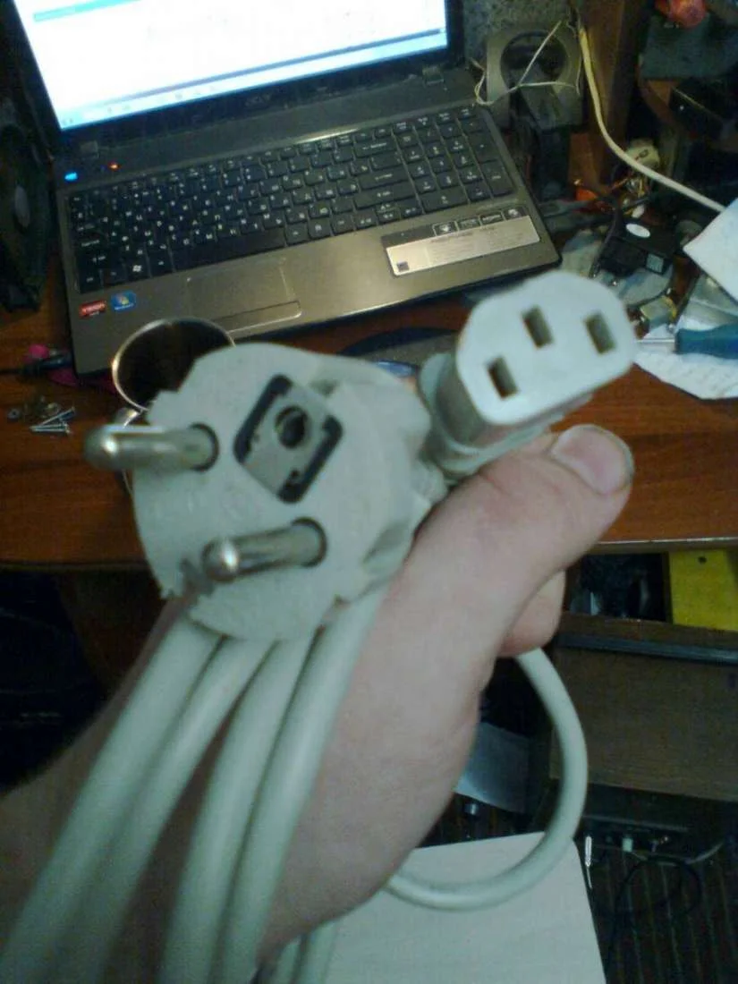

вот у школьного сисадмина прикупил за обед в школе ) 50 р
теперь осталось розетку купить под него
