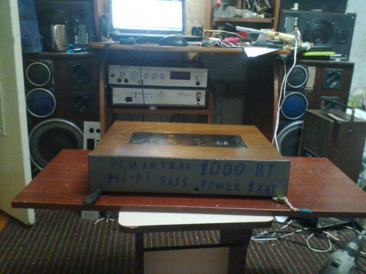

Усилитель на базе У-101
вот обрезал лишнее.осталось сделать прорези под кнопку, переменный резистор и индикаторы .

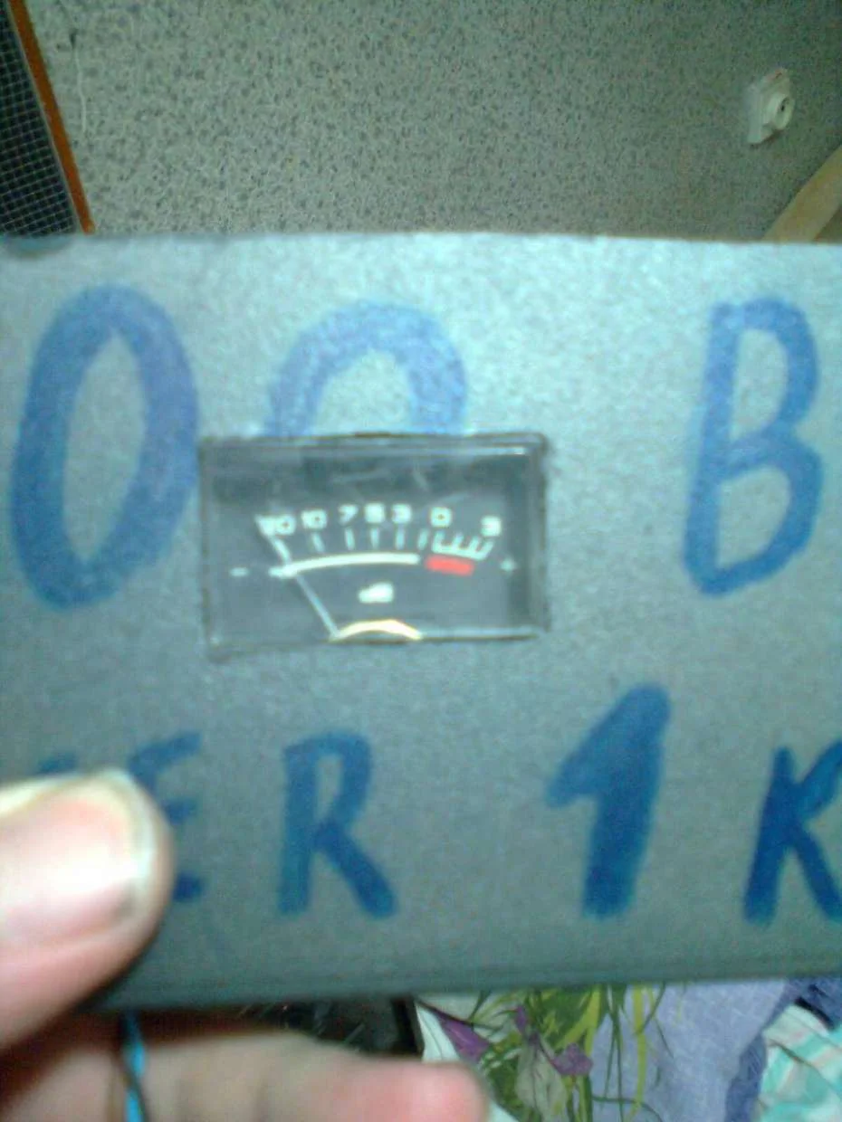

прорезал окно под первый индикатор .

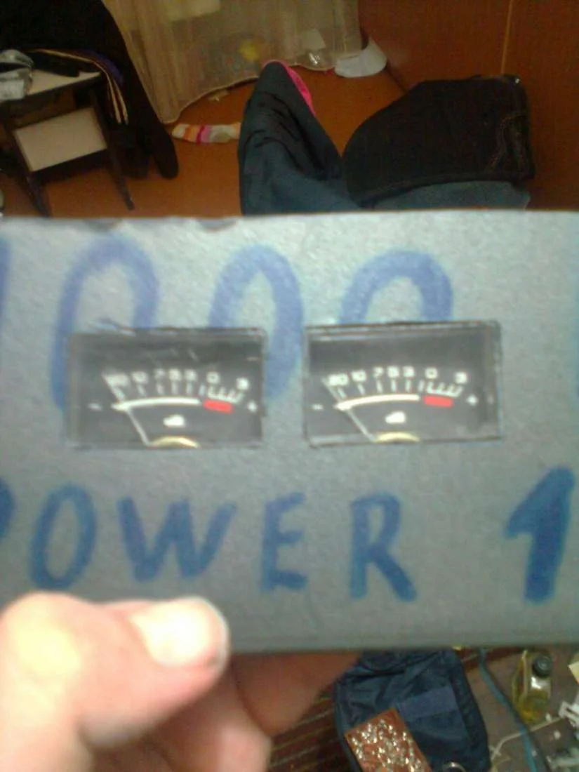

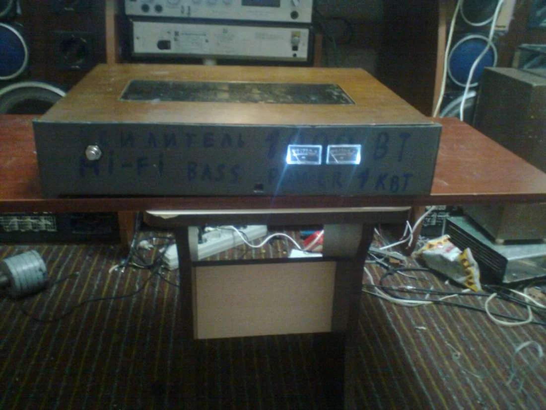

ну вот корпус практически закончен .осталось окончательно очистить и загладить все неровности на передней панели, отмыть её от надписей и установить переменный резистор . внешний вид наверное не менять буду, и так всё устраивает . сейчас буду собирать плату индикации и доделывать мелочи . ну как вам внешний вид ?

Еще бы все заровнять(краяи т.д.) зашлифовать, за шпаклевать если понадобится и покрасить...
а как прорезал окошки для идиикаторов?)
Я тоже хочу такие индикаторы,но где их взять?
у меня была морда от магнитофона радиотехника, я приложил её новой панели так чтобы окна для индикаторов совпали. маркером обвёл периметр в котором будут располагаться окна . затем приложил индикатор выровнял и иголочкой процарапал по краям нарисовав окно также второй . вырезал ножом и шилом царапая по отметкам пока не прошёл насквозь . после доработал напильником )

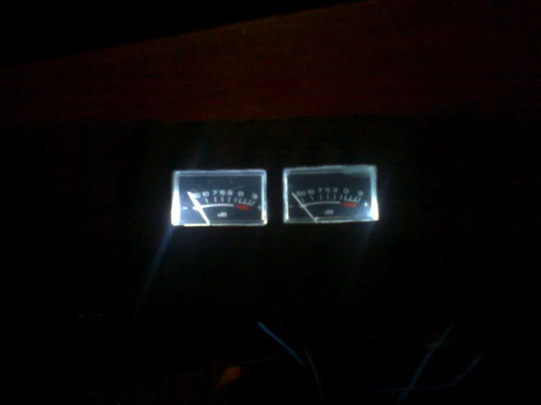

можно подключить подсветку индикаторов к одной из обмоток трансворматора через отдельный диодный мост не скажется ли это на звуке фон не появится ?
от пары светиков точно фона не будет
ну спасибо . а то думал второй транс ставить )
главное не вешай в цепь крутящиеся/движущиеся элементы(например кулер), вот они много шумов привносят, впрочем можно отфильтровать и их, но не идеально всё же
