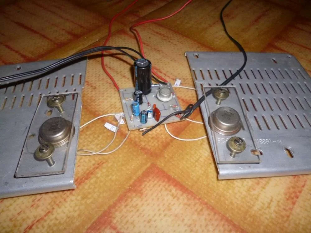

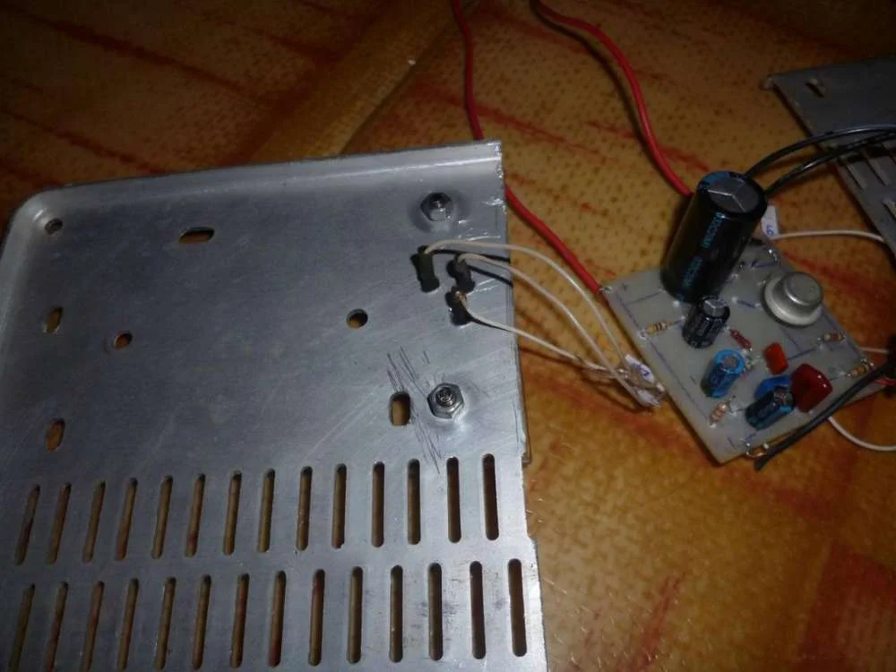

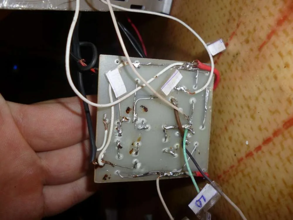

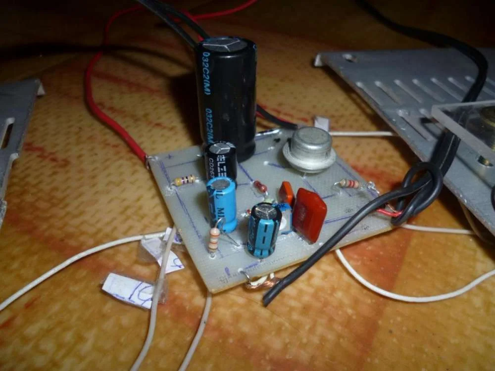

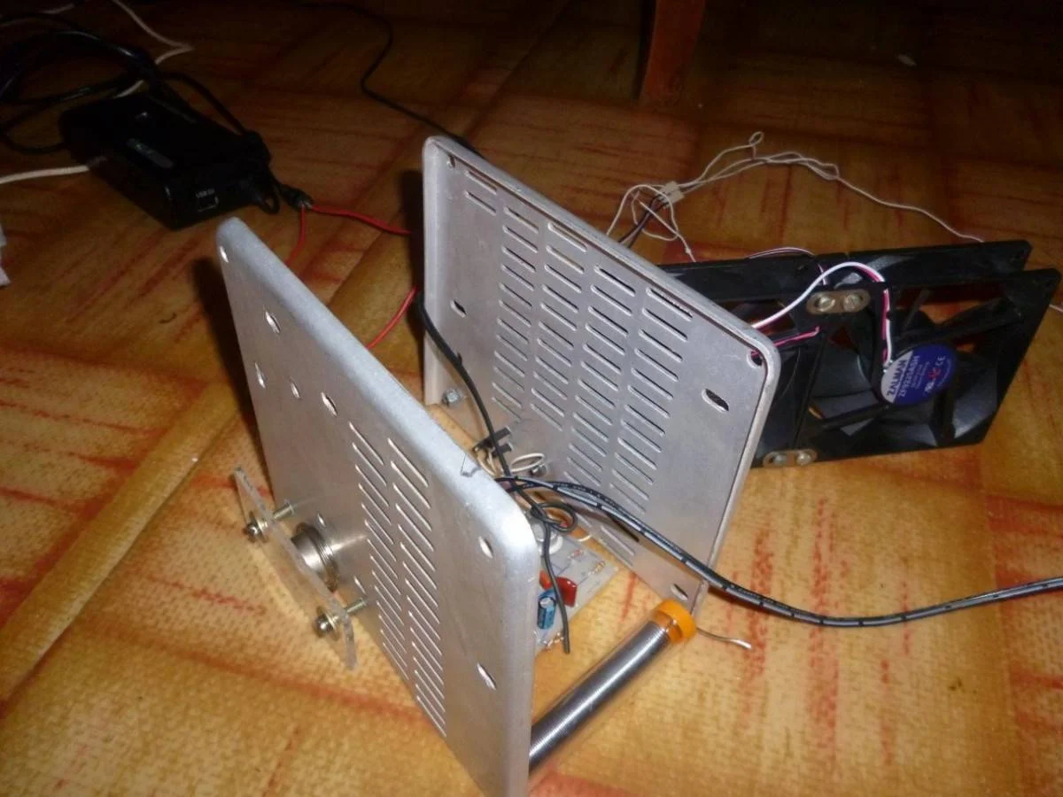

Наконец то на выходных я сделал для транзисторного усилителя радиаторы. Ну получилось не очень, зато эффективно :) Разрезал алюминиевый поддон от украинского стабилизатора. Наслаждаюсь звучанием :)
Думаю над корпусом. Наверное бока будут из этих радиаторов, а остальное под дерево. Благо тонкие дощечки от советских колонок лежат.
PS: почему один радиатор греется сильнее другого???:tehnari_ru_211:

И еще БП пищит, регулирую подстроечник не пищит. Это как называется?
Это называется установка половины напряжения на плюсе выходного конденсатора.
Присоединяем вольтметр и устанавливаем.
Щупы на минус усилителя и плюс конденсатора и крутим?
А бп зачем пищит?
Верно. И больше его не трогаем!
