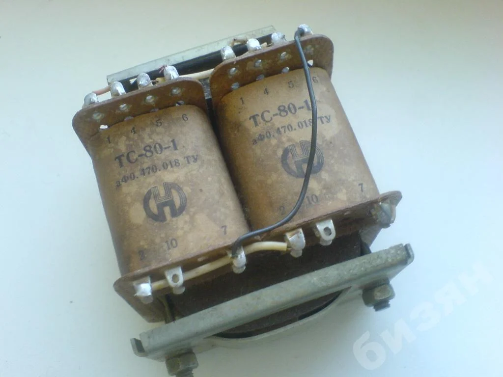

А если ТС 80-1 перематывать то на сколько ампер?
Что значит на сколько Ампер, на его максимум, сколько он может выжат,
в твоем случае это примерно 2-2.5А ... :)
И стабилизацию питания после моста делать?
Не просто мотаешь то, что надо ... :)
Не будет ли помех?
Не, не будет ... :D

Тьфу ты, вон оно как :D А можно два провода разного диаметра вместе мотать, штоб ток больше был? Или только одинакового?
можно два провода разного диаметра вместе мотать, штоб ток больше был!
Это хорошо, буду значит мотать. А можно намотать 60 витков одного сечения, потом 60 другого и соединить их параллельно? Или же сразу же их рядом мотать?

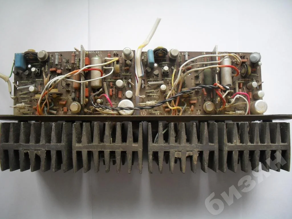

Вот такого радиатора хватит? Или всё же поставить вентилятор? (два зелмана на малых оборотах?)
Я один сделал :) Только на этих радиаторах не пробовал. Жаль что только на выходных мастерю :(
так а не проще тот усилок что есть отремонтировать?
лично я так бы и поступил,он работает в классе АВ как помоему,на квазикомплементарных парах,думаю что ватт по 15 выдает как минимум:tehnari_ru_117:
Да я ради радиаторов брал за полтинник. О его работоспособности не знаю, сказали только что вроде от радиотехники 030. Я такой не нашел в инете :)
НОРМАЛЬНО ЗВУЧИТ,схемотехника 70х годов,ни чего экзотического,к тому же если выходники целые,то всё остальное (всмысле запчасти для замены)можно найти за копейки(порой самовыносом-дабы под ногами не валялось)
