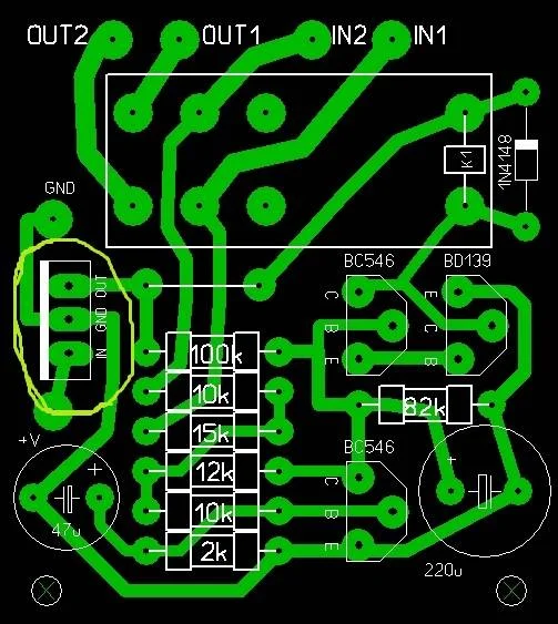

Не как не пойму что это? (обведеное зеленым) эт походу стабилизатор впаивается так я понял?
    51.3 KB · Просмотры: 440
Да, это стабилизатор. Усилитель у меня с микроконтроллерным управлением, как с "Радиокота", запускается довольно долго, задержка включения не нужна и при выключении лишних звуков не наблюдается, а защита не помешала бы. И было решено переделать её под питание усилителя. Детали отечественные ставил.
Кстати на защиту у меня 12в идет и стабилизатор я убрал, т.к. он будет только понижать напряжение.

Я дико извиняюсь за предыдущую печатку, я на ней + и - местами перепутал. Только что конденсатор взорвался :), да громко как! Исправляю.
Легко я отделался: кт315 и конденсатор 220мкф
А тут не напутано? а то я вытравил и уже начал впаивать детали :)
    51.3 KB · Просмотры: 163
Нет, тут все ок. Я её делал, с отечественными деталями (КТ315Г и КТ815Г) . Если у вас напряжение не больше 13в стабилизатор ставить смысла нет. Поставьте меремычку на 1-3 ноги и все. Задержка долгая по ней, секунд 5-7, можно резистор R2 поменьше поставить (который 100к).
у меня реле на 24 вольта я уже впаял все сегодня вечером проверю, единстаенное можно ли поставить сиэтабилизатор lm7924?
Хороший стабилизатор, только расположение ног другое 1-земля 2-вход 3-выход. Первые две ноги гнуть прийдется. Конденсаторы 25В или лучше 35В ставь.

Там ошибочка вышла попал не на ту цыфру :) поставил 7824 расположение контактов такое же как и на плате :), питание будет доматываться провод и гдето питание будет 30в вот стабилизатором буду скидывать на 24, конденсаторы были только на 63в вот их и поставил.
Ну да, и я не обратил внимание:). 7924 на "-".
Конденсаторы оба? Кабы не мало взамен 220мкф. Резистор 100к можно попробовать увеличить тогда, чтоб кондер дольше заряжался.
оба на 63в, один 47мкф второй 220мкф как и на печатке :) сегодня буду пробовать срабатывает или нет но позже щас с малым выйдем прогуляемся потом попробую :)
Вот включил для проверки защиту, по измерениям между in1 и gnd 6в постоянки думаю так не должно быть, между in1 и in2 1в постоянки, между out1 и out2 тоже 1в постоянки и тоже думаю так не должно быть. в чом может быть причина?
Не должно.
Усилитель не подключал?
Транзисторы какие?
Фото в студию.
хотел подключить усь но потом решил сначала измерить все потом подключать все, щас сфоткаю и выложу фото
