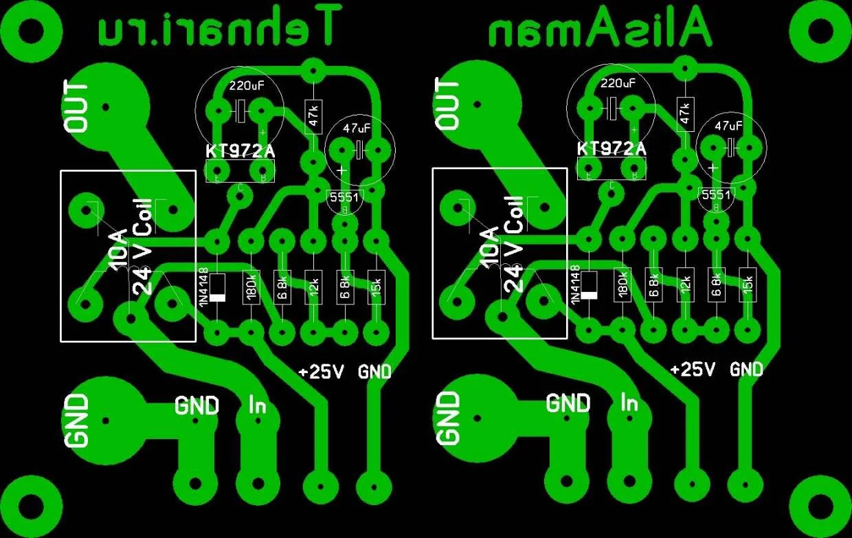

печатка почему-то схеме Брига не соответствует![]()

Чем не нравится такая печатка, во многих темах ее выкладывают. Зачем что то изобретать когда есть проверенная многими , в том числе и мной
кт805 бм пойдет вместо составного?
а из совка что лучше поставить? кт315 пойдет?
Нет. Кт 973 - это прямой транзистор, а тебе нужен обратный КТ 972. Он тоже составной. Хотя я ставил на реле и кт 315. Работают и не греются.КТ973А можно поставить, да?
Конечно можно! Почему нет?
Я защиту только на них и делаю. И реле на него нагружаю. Всё отлично работает. КТ 315 вытягивает до 100 ма.
Ток срабатывания померяй.Может не хватает напряжения.Собрал защиту. Поставил Реле на 12в.
Подал 14 вольт питания.
Подал постоянку 5 вольт на вход, ничего не изменилось. Реле не щёлкает.
В чём может быть причина?
