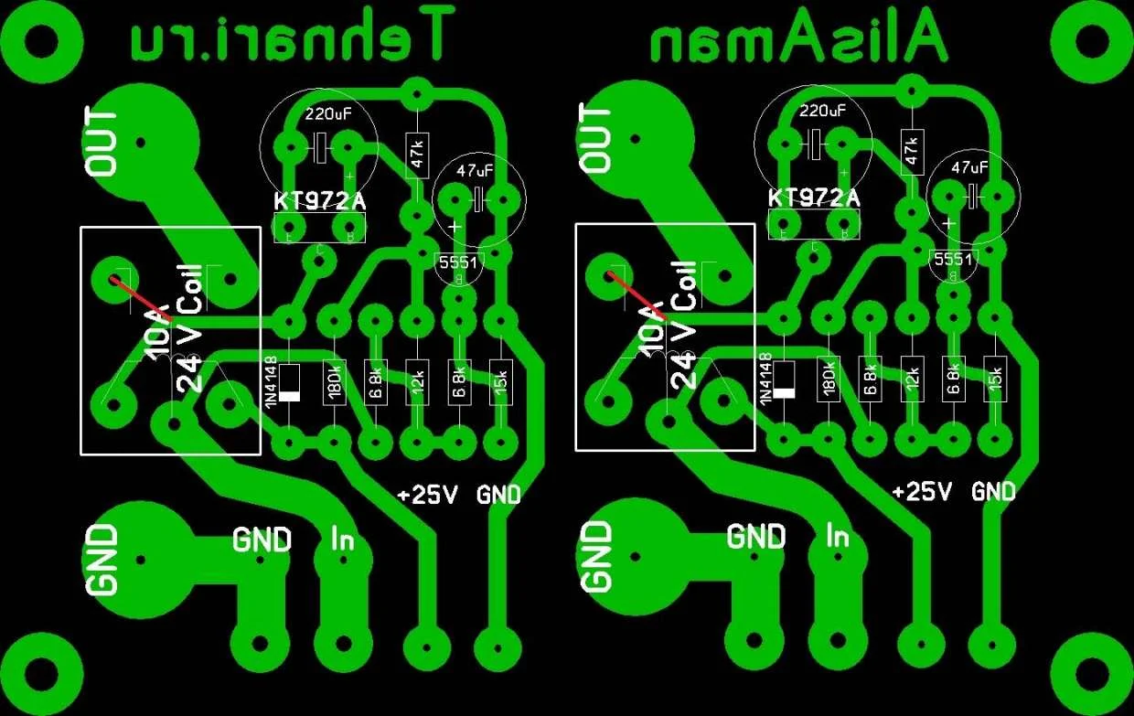

а на каких точках его мерять?
В разрыв между реле и ключом или тупо падение напряжения на обмотке реле.Сопротивление реле известно.далее дело техники.
Ток срабатывания померяй.Может не хватает напряжения.
Сейчас подал 7 вольт 1А, всё равно не слышу чтобы реле щёлкнуло. Транзисторы поставил КТ972А И BC547.
У ВС547 расположение ведь другое? Чем у 2n5551?
да конечно у вс и 2н различная , зеркальная цоколевка
1 ампер ничего не говорит,надо ключ мерять,это составной транзистор
Ну, значит я правильно поставил.
Без питания и с питанием реле находится в положении когда должна идти постоянка.
Что-то я запутался совсем...
Надо переменку подавать?

там ничего сложного нет, если все детали исправны, все работает сполпинка. у меня сразу заработало, правда вместо 180 ком резистора поставил 100 ком и питание у меня 27 вольт. номинал резистора подбирал.
http://www.tehnari.ru/album.php?albumid=416&pictureid=3239
Рустам, скажите пожалуйста, как называются рэле в Вашей защите? Маркировку можно?
так на фото видно. я в магазине спросил реле на 24 вольта и все. проверь транзисторы, и подбери резистор на срабатывание.
Выбор реле для защиты не совсем простая задача, как может показаться с первого взгляда. Контактная группа должна быть рассчитана на напряжение равное напряжению плеча питания и ток не менее этого напряжения деленное на сопротивление нагрузки, иначе во время аварии реле просто не сможет разорвать контакт.

Дошло до меня... Диод не правильно впаял. Но сейчас ночь. Завтра переделаю и скажу результат:)
а я бы сейчас до упаду бы делал :)
Переделал. Один хрен не работает. Схема простая. Что у меня не так... Не понимаю...
а я плату зделал, никак детальки не впаяю :)
а она вобще не работает? рэле замыкает?
понял. .паршивенькие конечно. ток то через реле какой?Я уже спрашивал,ответа не было.
меряй падение напряжения на реле . Сопаротивление обмотки реле надеюсь успел замерять?
