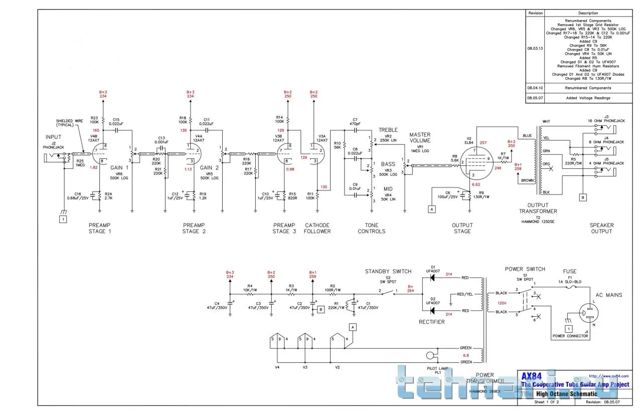

Всем привет! Прошу совета!
После долгого вынужденного перерыва построил, наконец, свой АХ-84. Итогом расстроен. При минимальной громкости, при минимальных положениях ручек "Gain" усилитель уже даёт искажённый, перегруженный звук. Добиться чистого звучания не удалось и снижением входного сигнала. Замена ламп ничего не дала. Поиск причины зашёл в тупик. Помогите, кто чем может.
Справочно: лампы 12АХ7, 6П14П-ЕВ, выпрямленное напряжение питания 285в (по схеме 265в), замеры контрольных напряжений показали увеличение на 6-8%; выходной тр-р мотал на заказ спец. Буду рад любому совету!

Схемку подкинь, а то гугель вывалил-"Ремень приводной клиновой ..."
Ну и фото монтажа, хотелось-бы.

Исправить проблему прямым и толковым советом нельзя. Нужно смотреть на работу схемы осциллографом. Причина искажений- ограничение анодного тока и формирование провалов тока. Нужно обратить особое внимание на то, чтобы на управляющих сетках напряжение не заходило в положительную полярность. Тогда форма тока резко калечится. Максимум, что можно допустить- это нулевое напряжение на пиках громкости сигнала. Отрицательное смещение УВЕЛИЧИТЬ увеличением номинала резисторов в катодах ламп. От первого каскада начиная. Это по постоянному току. И уменьшением номинала конденсаторов в катодах - это по переменному току. Так увеличивается обратная отрицательная связь в каскаде.
Измерьте сопротивление постоянному току переходных конденсаторов связи. Там всё- таки приличные напряжения, и утечки могут здорово помешать работе ламп.

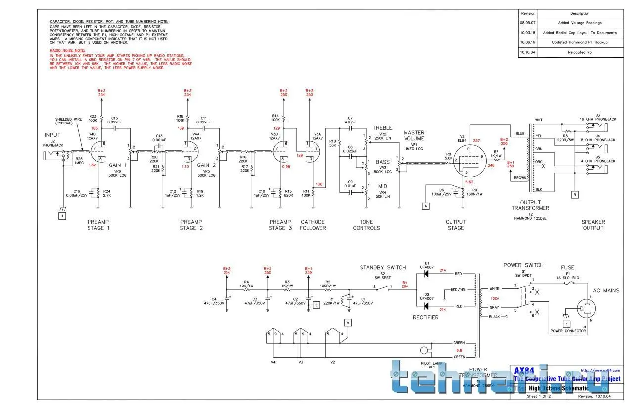

Исправляюсь. Схему выкладываю а монтаж скопирован полностью из распространённого в иннете.

Вообще-то клина как такового в нём нет совсем. При малейшем повороте движка Gain от нуля звук уже достаточно громкий и искажённый. Может ли всё это быть результатом неправильно изготовленного выходного трансформатора? Заказывал намотку транса через Интернет – кто знает, что он там наколдовал. Во всяком случае, непонятное расположение и слабое закрепление выводов меня смутило с самого начала. Практика показывает, что даже авторитеты иногда совершают жуткие ошибки…
Ув. aleksandrmakedo! Проверил межкаскадные конденсаторы на утечку - сопротивление ∞. Воспользоваться осциллографом, к сожалению, нет возможности. Ещё раз перемерял напряжения. Смутили параметры на выходной лампе: на аноде 6П14П (первый вывод первички выходного тр-ра) - 253в (по схеме 257), на втором выводе - 269в (по схеме 259), т.е. по схеме разница 2 в, в моём же устройстве - 16 в. Это что-то означает?
Не понял, о каких выводах говорите. Поясните- от источника подаёте 269, а на аноде- на 16 вольт разница? Но при токе в примерно, 40-60 мА, падение напряжения не может быть таким. Такое впечатление, что трансформатор намотали нихромом.
Попробуй подать сигнал с гитары сразу на регулятор гейна минуя первые два каскада....
