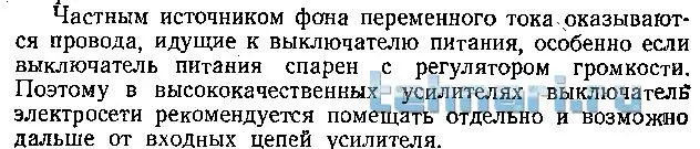

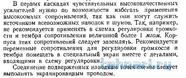

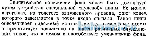

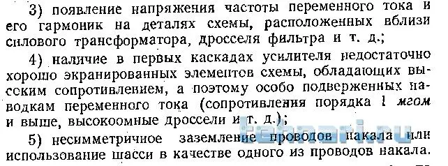

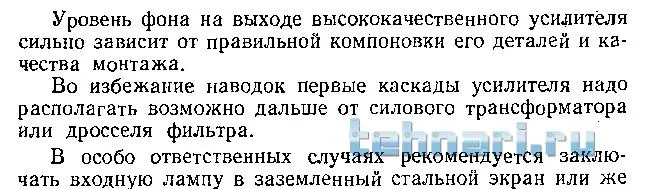

Для общего понимания... антиквариат:)
Антиквариат-то антиквариатом, но рекомендации насущны и в нынешнее время причём не шибко-то и сложные (сам на подобном спотыкался, ощутимо помогает)

Ну как, а что микшерить, если звук не с чего писать :)) Покумекал, сделаю шину для земли дополнительно толстым медным прутком, нашел несколько мест, где можно значительно сократить длину выводов и проводов, дальше бум посмотреть.
Я бы монтаж переделал , все трансы в одну кучу ,вместе с 6п14 , а 6н2п в другую сторону .

Перепаял кое-что, укоротил провода, взбодрился (270в лучше любого кофе), фон значительно сократился. :)

Все перемычки по коротше , на регулятора стоят не понятные голубые штучки , толи керамические кондеры толи варисторы ,ни одно ни другое не подходит , дальше на монтажной планке смыть канифоль , провода на переменные резисторы экранированные, накал ламп только паралельный по 6 вольт , а не 12 на две лампы , питать накал переменной , 5-ю ногу накала каждой лампы посадить на маму.
