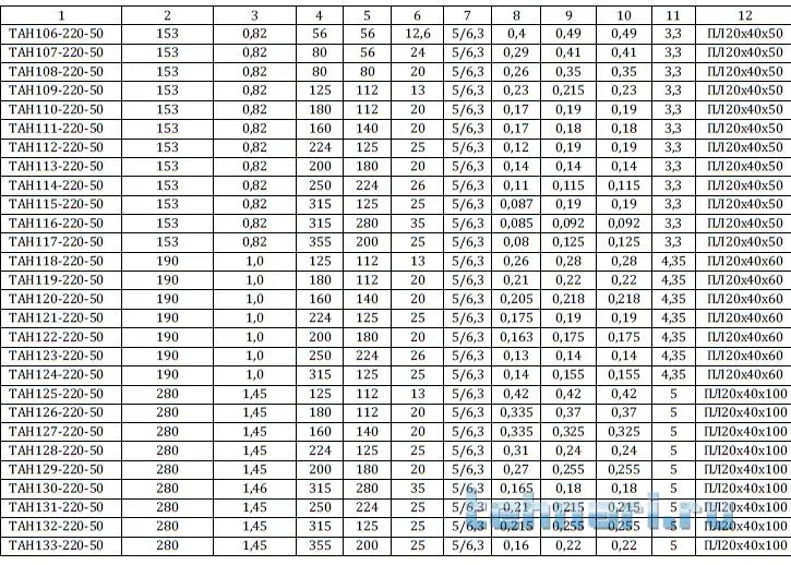

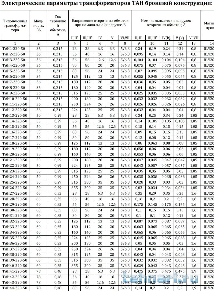

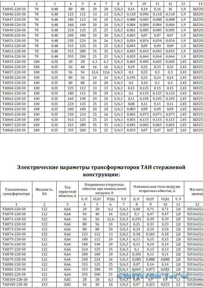

у ТАН37 есть две обмотки по 6,3 вольта
Именно две накальные, с отводом на 5 Вольт и дающие 1,6 А каждая.
Причём все трансформаторы серии ТАН имеют по две накальные обмотки
Вот таблицы с данными на них

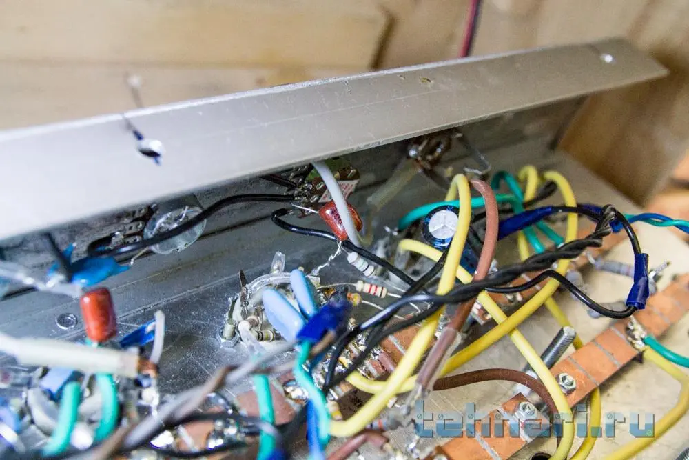

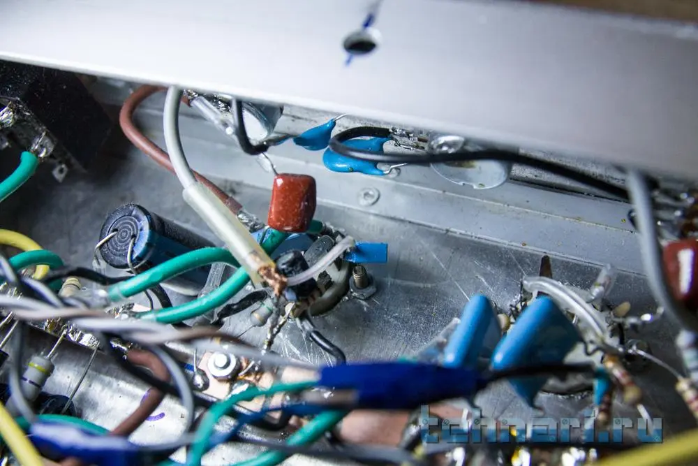

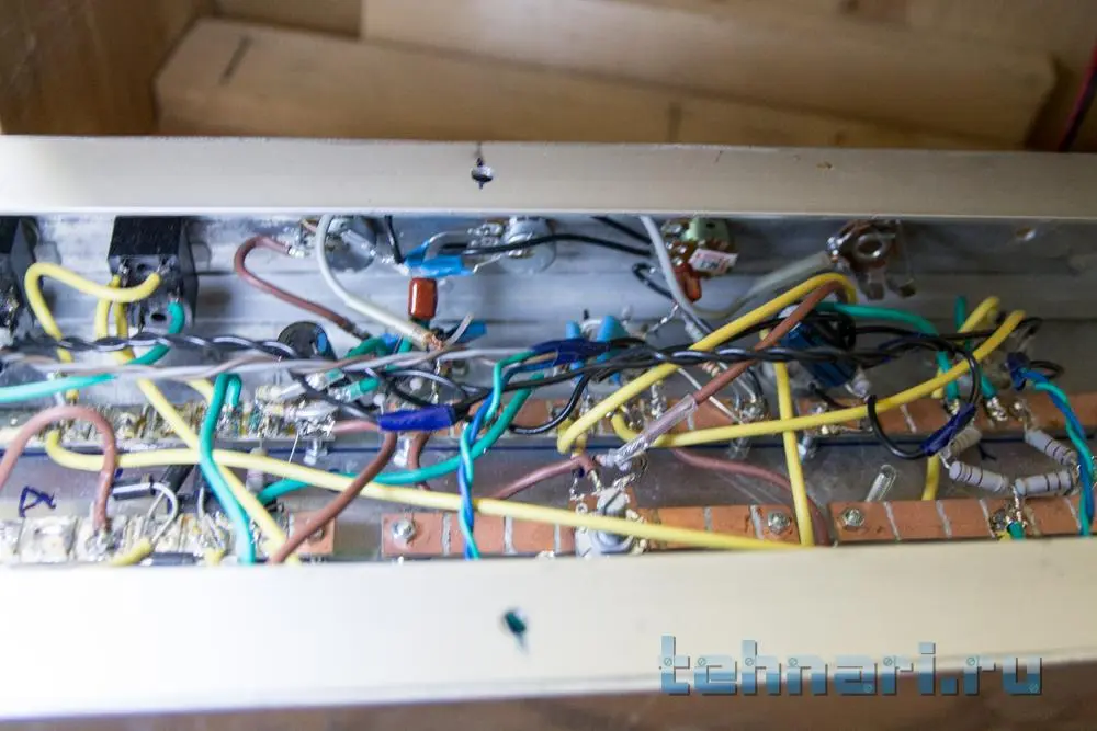

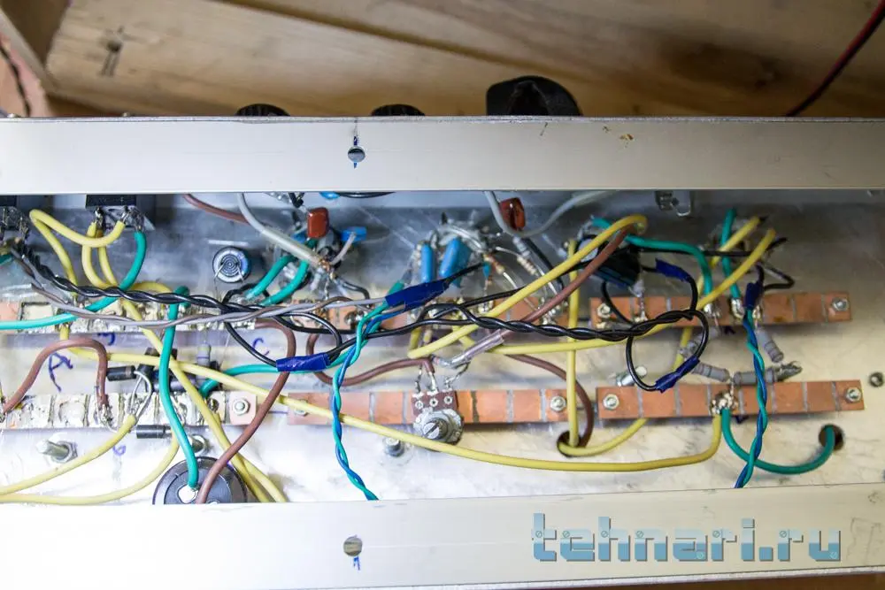

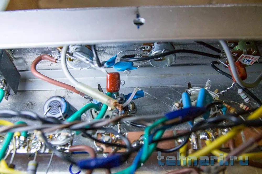

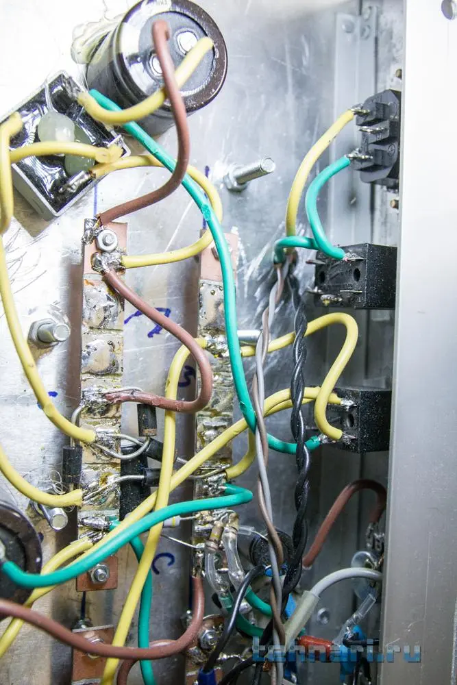

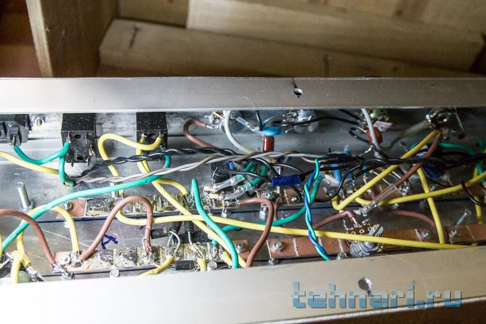

Внимательно посмотрел и послушал. Конечно, далеко не норма.. Ваня, сфотографируй, пожалуйста, монтаж, особенно цепи вход-первый каскад-регулятор..
Попробовал сделать ход конем - конь упал :)
Отпаял накал от трансформатора и подключил к ЛБП, выставил 6.3 В, и попробовал запустить. Ток 2.3А на все 4 лампы, кстати. Только вот фон не пропал. Совсем. Ни капельки. Значит дело не в нем. ФОнит даже когда вход на землю положен.
Попробовал позамыкать управляющие сетки на землю, результат:
Что торчит во входном гнезде? Оно замыкает вход накоротко? Если вытащить первую лампу - фон исчезает или нет?
Торчит стальной ключ. Замыкает намертво. При изъятии первой лампы фон не пропадает.
Отлично, мы уже знаем что фон возникает НЕ в первых двух каскадах. Сделай пожалуйста то же самое (последовательно) с остальными каскадами. Лампу № 1 на место не вставляй. Кстати, схема такая же как в посте № 1?
Геннадий, так я на видео так со всеми лампами сделал.
О, локализовал! :) Вторая 6н2п. При вынимании еёной фон практически пропадает (нет, он есть, но в сравнении с тем, что было до этого...). Ещё непонятный свист при изъятии последней ампы, 6п14п, но проверять что будет дальше я не стал, вдруг рванет :))
Источник фона, несомненно, первая лампа, точнее - монтаж вокруг нее, особенно цепи управляющих сеток. А фон тише кажется от того, что сигнал через вторую лампу просто не проходит.
На всякий случай стоит убедиться в исправности диодов моста и емкостей фильтра.
Раньше на 6н2п сверху одевались металлические колпачки от фона , попробуй сделать подобное .
