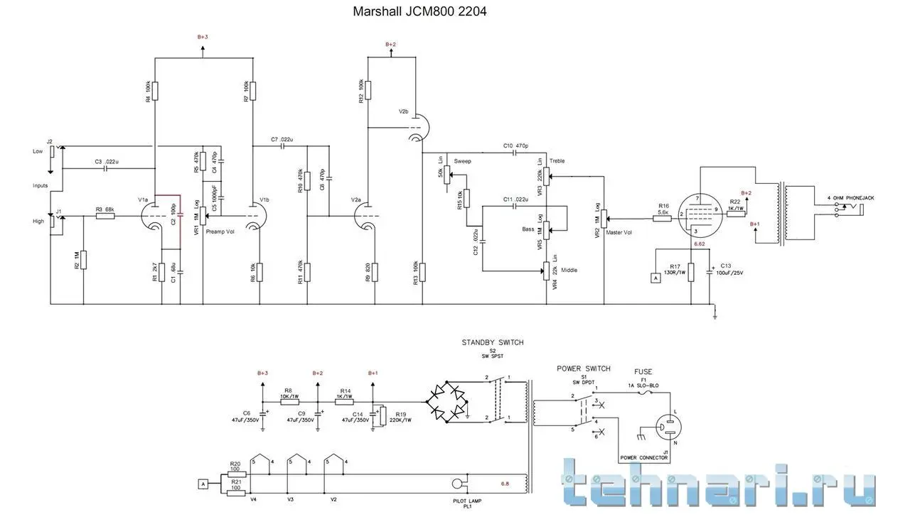

По выложенной выше схеме: 7 ножка выходной лампы, идёт к выводу выходного тр-ра BLUE - 257 в; точка В+1 , идёт к выводу тр-ра BROWN - 259 в, т.е. разница напряжений на выводах вторички выходника 2 в. В моём же устройстве соответственно 253в и 269в - т.е. разница 16 в.

Пожалуйста, параметры лампы 12AX7
Придётся измерять все напряжения на электродах лампы, составлять таблицу ( накал можно не писать), и сюда. Будем думать. Измерять относительно общего провода, в режиме молчания. Все регуляторы в среднее положение. Входное гнездо закоротить.
Чего там измерять? Господа! Это НЕ линейный усилитель! Он и должен перегружаться, так уж задумано... Поверьте старому гитаристу! Это - ХайГейновый усилитель!!! Весь перегруз получается в первых двух каскадах! Если гейна много, то уберите конденсаторы в катодных цепях или вообще посадите на землю катоды ламп в первых двух каскадах... Если уж хочется чистого звука, то сделайте два входа, так называемые "хай" и "лоу", примерно как здесь, только на третий каскад (хотя можно попробовать и на второй)....
А что, вполне..... Эти уроды превращают привычное и правильное чёрт знает во что. Бородатые бабы, мужики на каблуках. Я сразу как-то засомневался. 4 каскада предвариловки. Когда достаточно двух.
Попробуй подать сигнал с гитары сразу на регулятор гейна минуя первые два каскада....
Ув. uzren! По вашему совету подал сигнал с гитары прямо на вторую лампу, минуя первые два каскада. В результате:
1. Звук стал тише, но не настолько, сколько можно было бы ожидать, исключив два каскада усиления!
2. Увеличилась глубина регулирования и высоких, и низких частот. А басов вообще стало больше, чем до исключения первой лампы!
3. Звук не стал чище! В нём так же присутствуют искажения, даже на малой и средней громкости.
И где же здесь собака порылась?
Чем громкость регулируете? А если на гитаре? Звучки какие? Хамбаккеры или синглы? А С11 от анода лампы отключали при этом?

1.Регулировка звука на усилителе/на гитаре ничего не меняет.
2.Звучки хамбакер/сингл через отсечку. На синглах несколько чище, но не настолько. Во всяком случае, со стоящим в той же комнате транзисторным комбиком «Marshall» и рядом не валялся.
3.Конденсатор С11 отключал.

Ув.aleksandrmakedo! Всё-таки большая разница напряжений на выводах первички выходника - это о чём может говорить?
О чрезмерно большом сопротивлении первички.

Смещение на сетках совершенно не в счёт? А если на сетке четвёртого каскада напруга больше чем в катоде,а?
Думаем вместе. Если на сопротивлении большое падение напряжения ( а обмотка- это и есть...., то, стало быть, либо очень боьшой ток через лампу, либо большое сопротивление обмотки. Величину тока можно узнать, замерив падение напряжения на катодном сопротивлении- это 130 Ом. И посчитать по Закону Ома величину тока. А по характеристикам лампы посмотреть, в каком месте находится режим лампы. там есть кривульки такие на графиках.
И вы игнорируете (интересно, почему?) предложение составить таблицу напряжений на электродах ламп. Нет данных не о чем разговаривать. Остаётся только гадать.

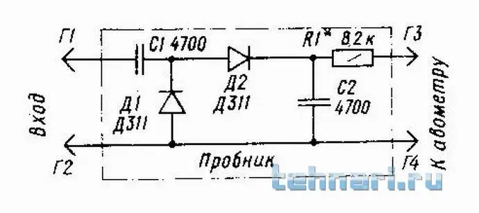

Далее изготовьте вот какую приладу. Это высокочастотный пробник. Он измеряет высокую частоту переменного напряжения, недоступное для мультиметров. Поставьте мульт в положение измерения постоянного напряжения, на 10 Вольт,, а этот пробник подключите к выходу усилителя. Если он возбуждается( не слышно, а нет осциллографа- и не видно), то если увидите напряжение на мульте, значит, в усилителе генерация высокой частоты.
