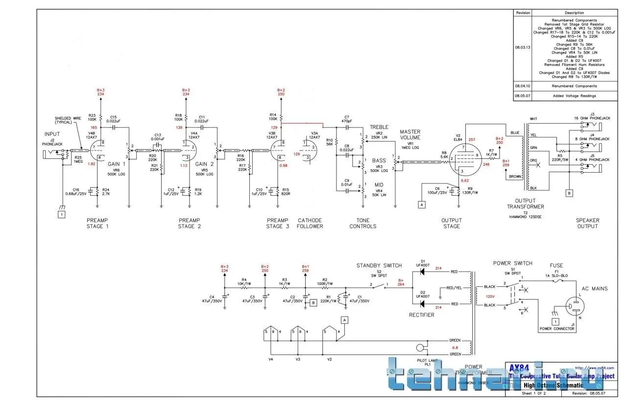

Выкладываю долгожданную "Карту напряжений".
И пояснять необходимо Мареку
Ув. laic ! Так что вы хотел мне пояснить?
Карта напряжений
Я посмотрел режимы, они очень близки к стандартным . Но смущает наличие каскада на половине лампы V3A. Вообще, так работает не усилитель, а выпрямитель. От обычного выпрямителя отличает наличие на сетке не полного анодного напряжения этой половины, а анодное напряжение предыдущего каскада с меньшим напряжением. Нормальная работа- это МИНУС единицы вольт на сетке. А здесь полторы сотни ПЛЮСА. Выкиньте этот каскад совсем, перепаяв провод с С7-R10 на анод V3B (вывод 6. ) Сетку лампы V3A отпаяйте от этого вывода. И пусть эта половина болтается без дела.
Попробуйте такой вариант.

Ув. aleksandrmakedo! Четвёртый каскад - это катодный повторитель, который часто присутствует в гитарных усилителях. Он обеспечивает высокое входное и низкое выходное сопротивление. Катодный повторитель имеет коэффициент усиления по напряжению немного меньше единицы и значительный коэффициент усиления по току. А вообще-то я решил перепаять предусилитель по схеме, которую предложил uzren. Результат сообщу. К сожалению, забыл измерить ток выходной лампы - теперь уже сделаю это после завершенния перепайки. Выходной тр-р при испытании не грелся.
Катодный повторитель отличается от обычного тем, что сигнал с такого каскада снимается не с анода, а с катода. Любая лампа превращается в диод (кенотрон) соединением всех сеток с анодом. Тогда управления по сеткам , естественно, не будет. Посмотрите на характеристики лампы. Я высылал такие картинки. Анодно- сеточные характеристики лампы в режиме усиления, ВСЕ предусматривают минусовые напряжения на сетках. И, причём, не более 10 Вольт, которое способно ЗАПЕРЕТЬ лампу и выключить её из схемы. И посмотрите, что там на сетке лампы: Коль, уж она напрямую соединена с предыдущим анодом. Это получается некий очень слегка управляемый режим, ослабляющий поток электронов, ускоряемый сеткой, не перекрывая, и ослабляя в соответствии с модуляцией напряжения на аноде. Вы, располагая этой железкой, сами можете провести такой опыт. Подайте на сетку лампы через потенциометр в 200-400 кОм один конец к анодному напряжению, другой- на землю, и ползунок на сетку. Подайте на сетку эти 150 Вольт. Посмотрите на величину падения напряжения на нагрузке- катоде этого каскада, и покрутите в пределах нескольких вольт- десятка вольт на сетке. Приращения тока лампы будет мизер. Если вообще будет что-то.
Усилительные режимы, это расположение рабочих токов посередине, на линейном участке анодно-сеточной характеристике лампы. Все крайние- отсечка или насыщение- ключевые режимы.
Вы про какой усилитель говорите, если первый, то там действительно четвертая лампа - это катодный повторитель. Во второй схеме она отключена. Эти обе схемы от разработок Маршала. В первом случае правильно сделали, не пропадать же добру, зачем оставлять не работающую пустую лампу. Катодный повторитель не усиливает напряжение, он усиливает выходной ток второй лампы. Каскад нагружен темброблоком, а это повышенные энергетические расходы ... :)
Пусть сравнит. Покажите на характеристике анодно- сеточной рабочую точку.
Кенотрон- тоже катодный повторитель? Там тоже источник сигнала- катод.
Короткие импульсы, даваемые этим каскадом, на пиках громкости- вот его роль. С плоской вершиной, что и даёт этот идиотский жестяной тембр, называемый и фазом и дистошном. Подождём результата. Осциллографа нет у него, но предложенным образом можно снять несколько точек и построить график. Что будет, почти осциллограммой.
Совершенно верно, именно для этого он и служит, чтобы правильно согласовать темброблок...
Катодный повторитель отличается от обычного тем,...
А что такое обычный и не обычный катодные повторители???
Я, конечно, поспешил, и дал вам повод. Обычным я имел в виду линейный усилитель с общим катодом. Наиболее часто применяемый.
Далее. Кто-нибудь здесь скажет, какое выходное сопротивление имеет этот катодный повторитель с нагрузкой в 100 кОм? Чем его сопротивление отличается, скажем, от предыдущего, с нагрузкой в 130 кОм? И нужно ли здесь иметь каскад не инвертируюший фазу?

Перепаял схему преампа по типу JCM800. Поэкспериментировал. Выводы следующие:
1. АХ-84 - гвно! (ИМХО)
2. Мой выходной транс – тоже гвно!
Спасибо всем, кто откликнулся на мою просьбу, и персонально – почтенным uzren и aleksandrmakedo! Очень рассчитываю и на дальнейшую помощь в совершенствовании и настройке усилителя! :pivo:

Далее. Транс. Не грелся, значит, вроде.... Для хорошего выхода, 8 Вольт , вроде, маловато. На сколько помню, у меня на нагрузке 8 Ом напряга была 20 Вольт. На колонке звучало серьёзно, мощность была для комнаты средней площади, более, чем. Нужен генератор НЧ, и прогнать через усилитель от 12 Герц до 30 кило Герц. Одинакового уровня и замеряя в точках выход. Посчитать коэффициент усиления в полосе частот. Искажения, конечно, так не измерить. Подсказываю. В Интернете есть программы, превращающие компьютер в лабораторию. Там есть низкочастотный осциллограф, генератор ЗЧ, ещё кое-что. Если очень осторожно пользоваться. то можно , пока нет настоящих приборов, хотя бы иметь представления.
Н-да... Причем здесь сопротивление в нагрузке каскада? Причем здесь инвертирование фазы? Причем здесь
выбивания мозгов идиотскими призвуками в фонограмме. Чем этот каскад и занимается.
Во первых: Призвуки в фонограмме дело вкуса, кому идиотские, а кому и нет... Сразу видно человека, никогда не занимавшегося инструменальной электроникой... Если воткнуть гитару в обычный линейный (бытовой)усилитель, то её звучание мало кому понравится. Причина - АЧХ и подавление верхних частот спектра гитары (а точнее их гармоник) малым входным сопротивлением усилителя. Ламповые усилители имеют несколько большее входное сопротивление, по сравнению с транзисторными, поэтому и являются, хотя и не совсем заслуженно, неким идолом для гитаристов, чем и воспользовались производители раздув определенные мифы. Но об этом не буду...
Во вторых: Инвертирование или не инвертирование фазы сигнала дело десятое! Ещё раз повторяю - задача этого каскада согласовать вход/выход по сопротивлению для нормальной работы темброблока. Короче говоря, для избежания потери верхних частот....
В третьих: каскад с общим катодом имеет выходное сопротивление переменному току десятки Ом-единицы кОм и определяется по формуле Rвых ≈ 1 / S, где S — крутизна статической вольт-амперной характеристики лампы.
В четвертых: это азбучные истины, и странно, что они не известны человеку собравшему свой первый усилитель 65 лет назад...
