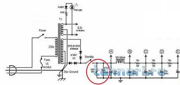

кондеры уже пол часа разряжаются, все никак не разрядятся.
Пока монтаж ведёшь впаяй на них резистор Ом на 500, а то сидеть ждать разрядки дело муторное.

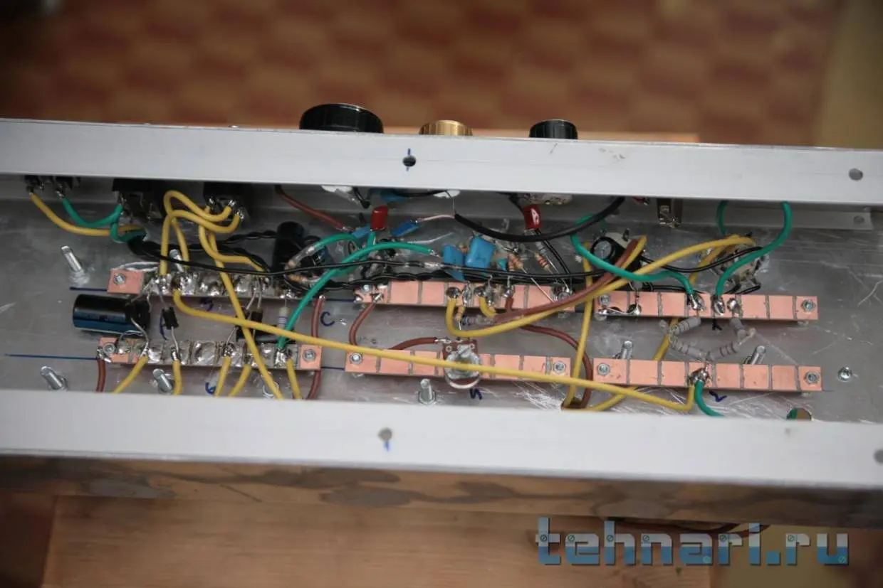

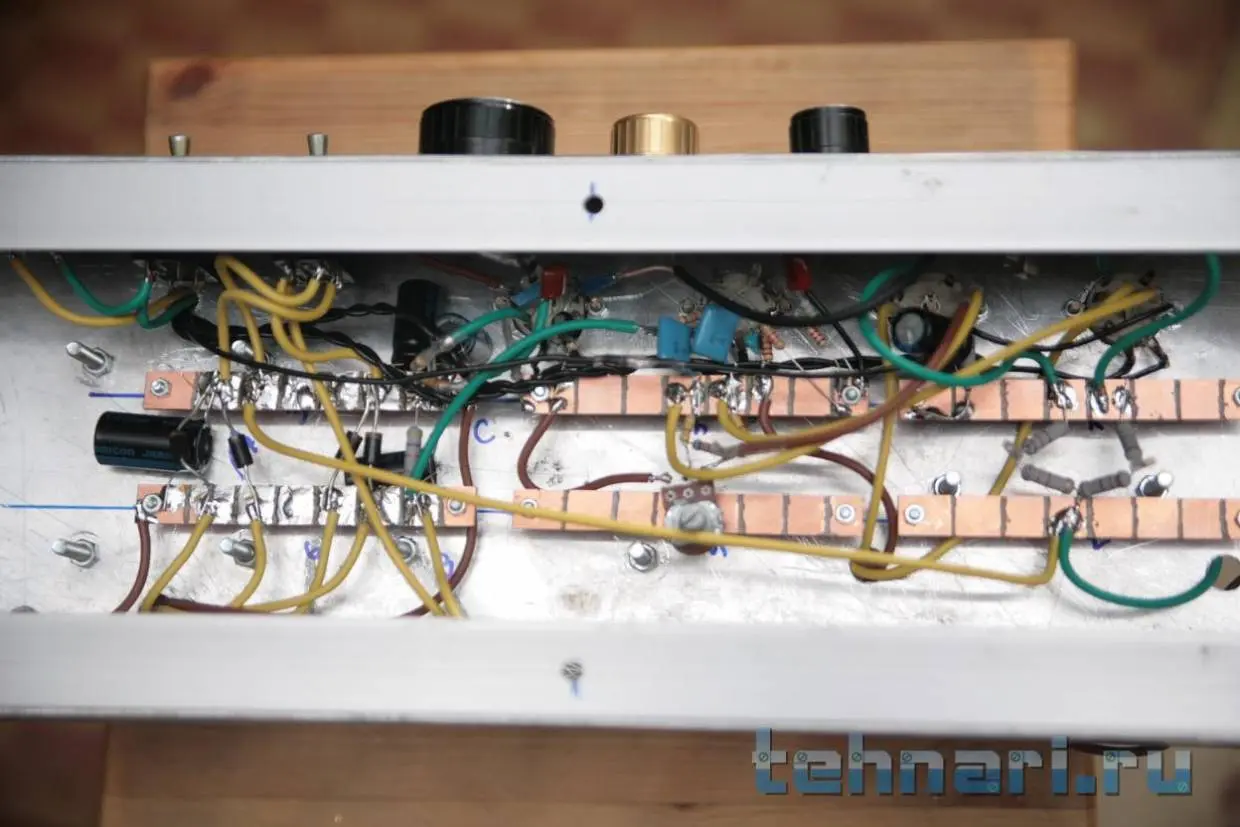

Вот Б\П накидал
Вот уже и сопля, точка С висит без опоры. И диоды у Вани направленны в одну сторону, у него-же двухполупериодник, а не мост.
Как на схеме сделал.
А С не понял, там кондер на землю припаян...
Уже приспособил лампу накаливания, очень удобно! :) прям вилкой тыкать можно :))
Можешь так сделать и оставить .

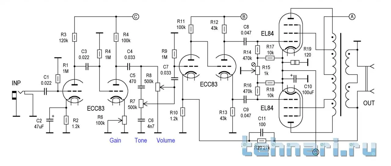

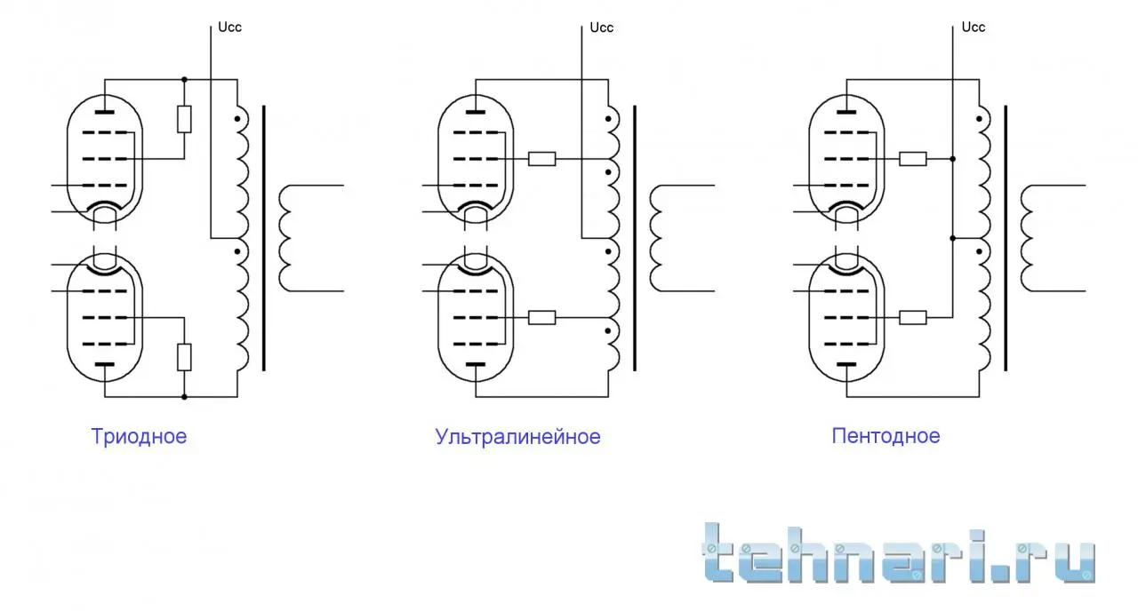

А у меня опять вопрос! :)
В нашей схеме выходной трансформатор с разделенной первичной(1200+1400+1400+1200), а у меня выходной транс получается только с отводом от середины(7вольтовые отводы можно не считать, только 110в)
Поняв, что подключать так нельзя, я полез в гугель, и нашел вот такую схему. Выходной каскад очень похож на тот, что нарисовал Юрий, можно ли сделать так, как в этой схеме?
Схема Юрия:
ПС: я так понял, что черточка без точек в верхней половине выходного трансформатора там просто ошибка.
там просто ошибка.
Ошибка.
Различия в схемах не принципиальны. От Юры- это Ультралинейное включение, а твоя-Пентодное. Если сетки присоединить к анодам, то получится Триодное. Ультралинейное есть нечто среднее меж триодом и пентодом и его сложность в выборе количества витков для отвода. Когда запустишь усь, то попробуешь включать сетку в триоде и пентоде, обычно ставят тумблер.
Юрий тыкнул меня куда надо, будем делать с тумблером, вопрос ставить резисторы или нет, и какие... :)

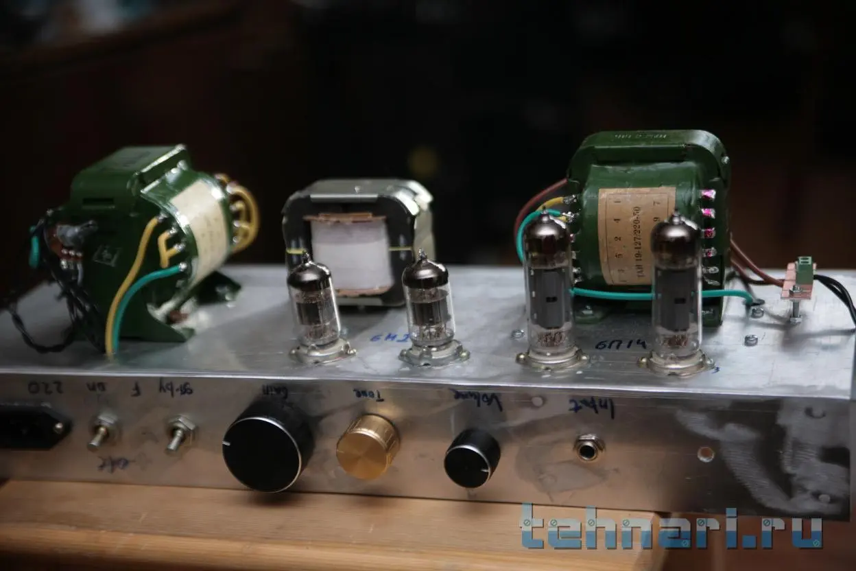

Товарищи!!! Оно ЗАВЕЛОСЬ!!!!!
С первого раза. Нигде ничего не взорвалось, током от тумблеров тоже почему-то не фигачит.
Но есть и проблемы, куда же без них?:)
Во первых он немного гудит, больше, чем хотелось бы. Но я ещё не крутил регулировочные резисторы, всё завтра, поздно уже. :)
Во вторых при выкручивании ручки гэйн на максимум он начинает издавать странные звуки и треск, похоже на самовозбуждение, если я его себе правильно представляю.
Лампы пока что 6н1п 6п14п, других пока нет.
Вроде всё....
Вано абсолютно в дырочку ... :)
Это и есть режим переусиления, т.е. усилитель находится на грани самовозбуждения. То что завелось с первого раза это уже большой плюс, значит внимательно делал ... :)
ЗАВЕЛОСЬ, поздравляю! Ну а теперь с фоном бороться. Накал подключён на массу?
(Вот-жеж блин полуношники, не терпится им. Тема26рус вчера тоже в ночь свою девайсину запускал, и тоже фон поймал)
Удачи!
Накал через точку Д выведен на землю через резистор 120ОМ.

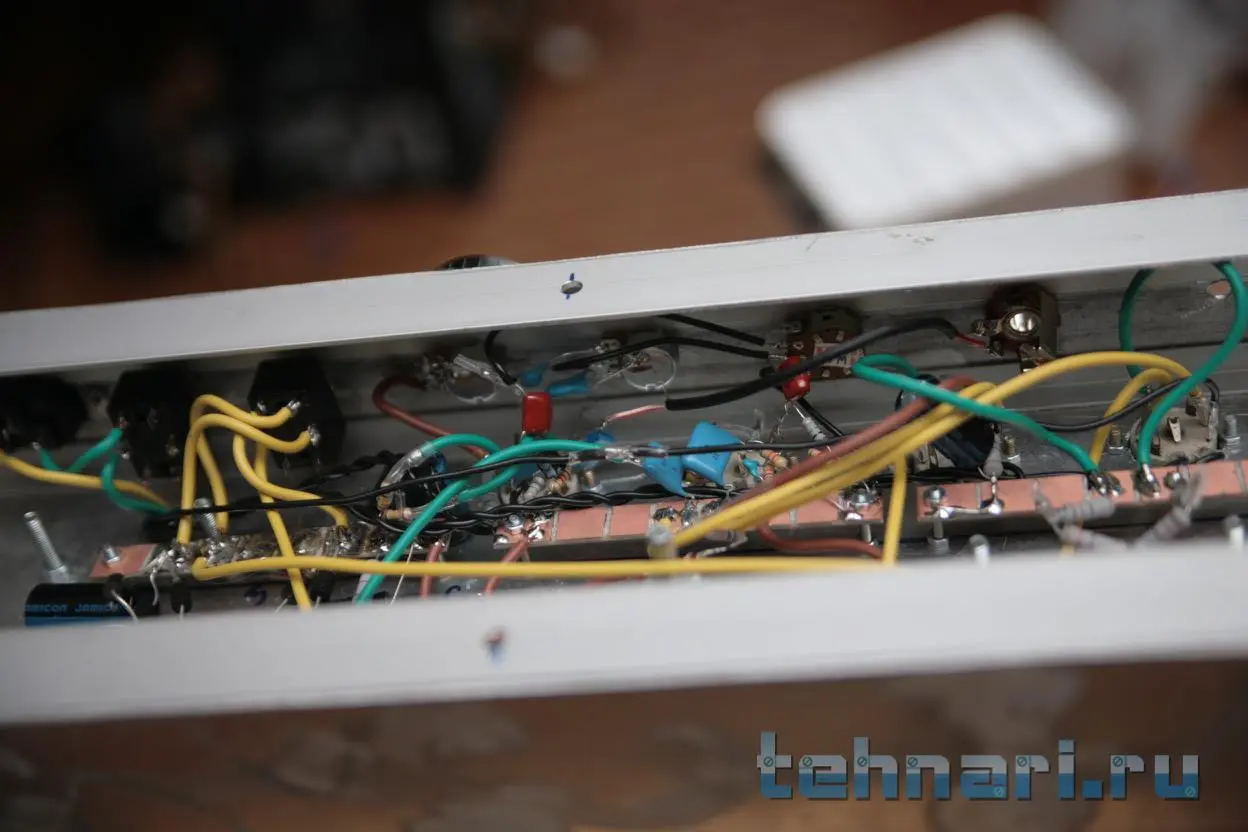

Вот так оно выглядит :)
А так внутри.

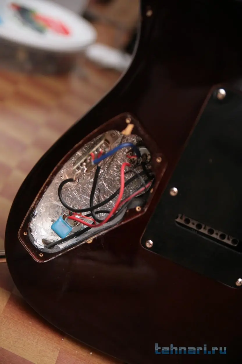

Записал видео, как он гудит. И ещё у меня гудит гитара. Я сначала думал, что она только к компу так гудит, но здесь, похоже, тоже. то-ли кабель где-то пережал, то-ли разводка гитары, не пойму, что с этим делать. Это моя китайская подделка под гитару, а вторая, та, что самодельная, пока в покраске, проверить не на чем.
Хотел еще записать как оно играет, но тут соседи начали свой концерт, включили соло(перфоратор), ударные(молоток) и начали концерт....
Но на словах рассказать могу :)
Если коснуться рукой джека на гитаре, фон с неё практически пропадает, правда, если коснуться струн другой рукой он опять появляется, но зато на открытых побацать можно :)
Поигрался с ручкой гэйна, понял как заставить работать а не пердеть, там граница тонкая, из-за фона гитары хрен поймешь, но нашел. Такой овердрайв средненький, но это 6н1п, ищу 6н2п и нормальную гитару. :)
Покрутил резистор, тот, что на точку Д идет, чуть убивилось фона, выкрутил в ноль, там что-то пыхнуло внутри шасси(через дырку увидел), что пыхнуло - не нашел, на работоспособности не отразилось, оставил ручку как есть. Может мне показалось... И вопрос, корпус этого переменника же не имеет права контактировать с землей? я его пока подвесил, т.к. если на землю опустить он вроде как замыкает анодное или что-то в этом роде, в общем звонится там что-то.
Но в целом мне понравилось звучание, если откинуть фон усилителя и гитары(хотя бы последний).
И еще, что регулирует переменник Р15? В схеме он 1к, но не нашлось, стоит сдвоенный на 10 и запараллеленный до 5, выставил мультиметром на 1ком.

Разобрал гитару, оказалось землю с сигналом перепутал на джеке :))
Теперь всё четко. :)
Небольшой фон есть, но он почти не слышен когда так стоит, а с гитарой и подавно. Заменю сигнальные чуть попозже на экранированные, думаю самое оно будет.
Делает симметричным смещение на выходных лампах, они вряд-ли идентичны.Можно впаять два резистора по 500 Ом и измерить падение напряжения на R17 и 18, таким образом ты узнаешь смещение обеих ламп.
