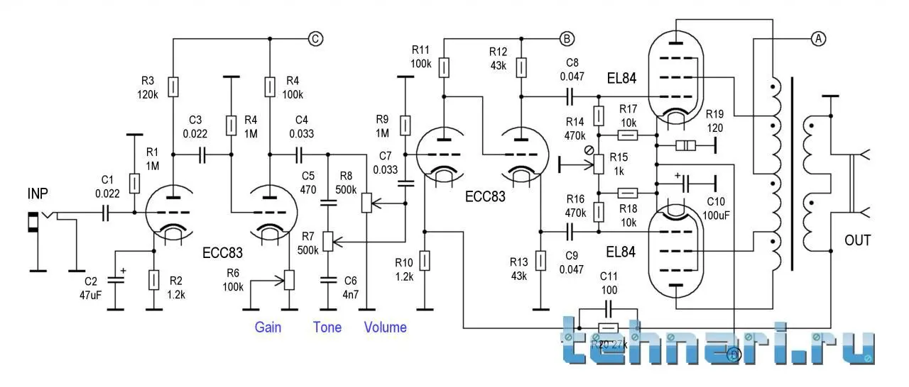

Как-так НЕТУ? А резистор переменный на массу? А одной из ног на массу? Средняя точка на массу?
Ваня, где это всё? 180 постов помощи, а ты даже накал не приземлил. Убью.
Так он сгорел, там два постоянных :) Но средняя точка сделана как по схеме, резистор 120 ом и электролит.

Заменены выпрямители на 2х диодах диодными мостами, поставлены конденсаторы по 150мкф в БП. После этого фон и гул уменьшился, но не на много.
Стал искать дальше - увидел, что не правильно поставлен Р15; вывод движка и правый местами поменял. Стало гораздо лучше.
Правда тут тоже компромисс. Если поставить резистор в крайнее левое положение, начинается дикий свист и искажения звука. В крайнее правое - сильный фон. Вот где-то рядом с центорм есть место вообще без фона, но звук гитары там такой спертый, с искажениями, слушать невозможно. Отстроил чуть в право, остался небольшой фон, но гитара звучит хорошо. На этом и порешим. :)
C8\9 Оставь на месте.
R14\16 на массу.
R15\17\18 выпаяй.
Что-то там у тебя накосячено.
Блин, тока щас заметил: точка D в схеме. Средняя точка на накал подаётся со смещения.!!!???
Вань, ты можешь выложить РЕАЛЬНУЮ схему? По которой твой МАРШАЛ сейчас "работает". И сам паяешь хрензнает что, и помочь тебе нет возможности из-за отсутствия схемы.
Катоды выходных ламп посадить на массу отдельными резисторами и кондёрами, и подбирать смещение для каждой в отдельности.
Слава, все правильно на схеме, общий резистор и конденсатор, баланс смещения переменником.
Вано Николаевич, какого характера фон? Сетевое гудение? Если так, то тут не рассмотрели еще одну возможность. Нехватка мощности высоковольтной обмотки трансформатора, т.е. намотана проводом тоньше, чем надо. Не успевает зарядить конденсаторы. В это случае какой фильтр не делай, в музыканты не годишься ... :)

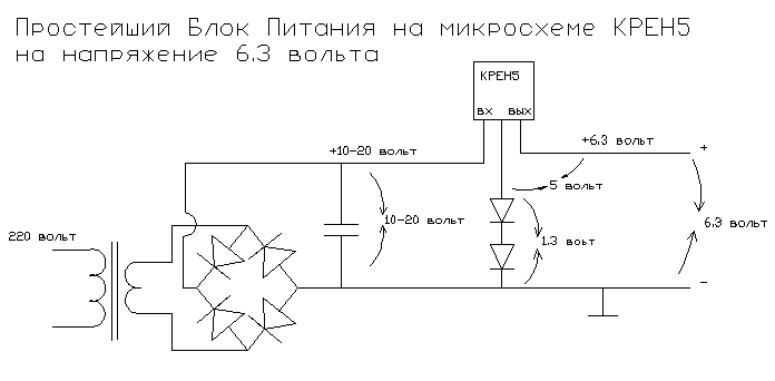

Напомню, лампы подключены по накалу последовательно по 2шт (напряжение там 12.6в переменки), хочу переделать на постоянное напряжение и не последовательно 2, а на каждую лампу отдельно, что бы точно не влияло на фон и прочее.
Гугл рисует вот такую и подобные схемы.
Но у этой схемы есть один минус - на мои лампы их понадобится минимум 2 штуки, так как ток у кренки 1.5-2А в зависимости от ревизии, а ток накала у 6Н2П 350мА, а у 6П14П и вовсе 760мА. А самое главное - питания просто не хватит, ток обмоток 1.6А, а нужно хотя бы 3А...

Да, эта схема на каждую лампочку, трансформатор может быть общим, диодный мост и электролит тоже.
Можно как-то избежать горотьбы?
Легко. Перемотать вторичку трансформатора накала в соответствии с требованиями для 6,3 вольта. И отказаться от стабилизации, не нужна она лампе, приборе инерционном по теплу.
