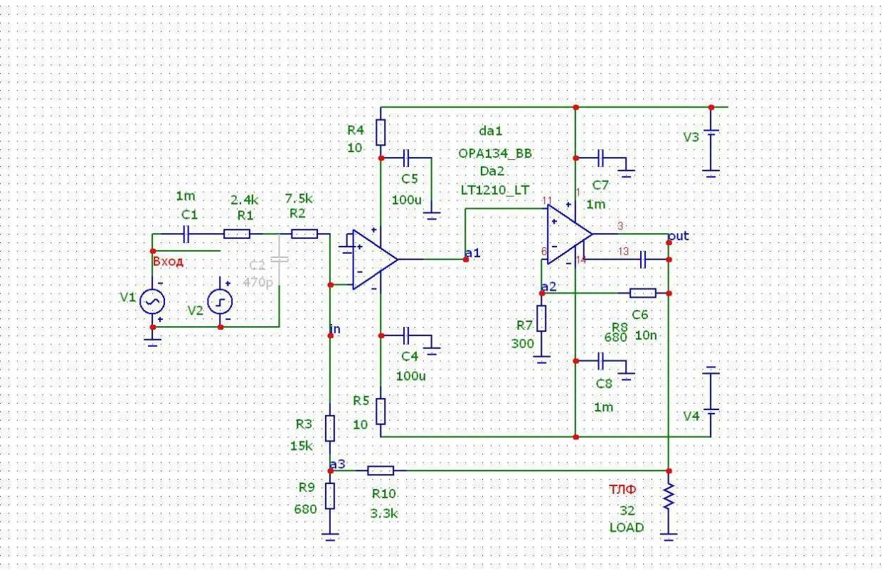

двухсторонка, композит. Похожа на Вашу схему, парой страниц ранее, но первый ОУ в неинвертирующем включении, и у LT работает с КУ=2
попробую угадать первый оу НЕ5534 или подобный .На инвертирующем входе ЛТ параллельно резистору делителя местной оос корректирующая цепь маленький кондер плюс резистор..
первый ОУ LME49710.
У LT вообще нет коррекции в ОС, убрал коррекцию и в цепи общей ОС, так как свистело на 20 МГц.
Генерация была на частоте примерно 20 МГц.
первый ОУ .
Ну LME по скорости сравним с ОРА134 ,так что и этот вариант свистеть не будет.Тем более я ввел коррекцию в первый оу . А вот оу типа АД845 и круче тут противопоказаны.
Постоянка не устакивается и на меандре фигня получается
Ну у LME Gain - Bandwidth Product намного больше, чем у ОПА: 55 МГц против 8.
Свистело причем довольно прилично, около 300-400 мВ.
Подозрение на генерацию возникло после того, как оставленный включенным усилитель при отсутствии сигнала на входе нагрелся (незначительно). Ткнулся осциллом на выход - там синус))
Я потому и поставил ОРА134,чтобы не искушать судьбу. Скорость тут все равно второй оу определяет.
офф Не люблю использовать в композите оба неинвертирующих включения у оу ,лучше "разнополое" включение.
Просто получаются тогда довольно большие значения сопротивлений в цепи общей ОС, сравнимые с шумами усилителей.
Для 50 мВт 32 Ом наушников SR достаточно 0,2 В/мкс с запасом 1. Интересно поведение 1210 на низких частотах и нельзя напрямую сравнивать GB ОУ с ТОС и обычных.
У меня в монстре Т-оос сделана в сумме 27ком всего при входном 10ком.

Прикинул тут такую Т-оос ,получилось неплохо.

Изменил. Можно и плату начинать делать.На плате можно предусмотреть место для тормозящей цепочки у первого оу.
