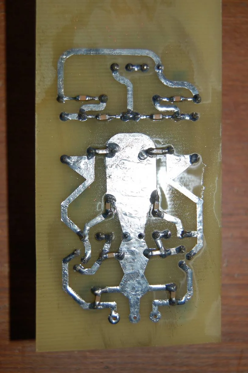

Печатку в спринте скинь ,погляжу. Ора2134/2132 сдвоенный.
на смд . ясен замысел. Нет электролитов по питанию.мин емкость 100мк нужна
Поставлю тогда обязательно, благо место есть.

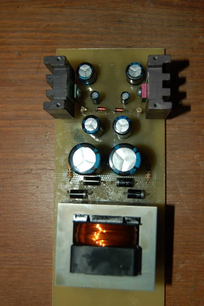

Спаял стабилизатор по схеме http://www.tehnari.ru/f114/t85733/ с учетом советов знатоков, пленку заменил SMD конденсаторами
На входе +/-20В на выходе получил +14,2/-14,2В пойду теперь заниматься прослушиванием) Кому интересно вот фото

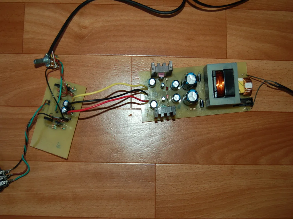

Поделюсь впечатлениями. Стабилизатор работает с усилителем на ура! В наушниках абсолютная тишина. Радиаторы в стабилизаторе даже не нагрелись, видимо дома холодно, отопление выключено). Ставил обратно прежний ТОР ощутил небольшую разницу , все таки не в стабилизированном питании что такое присутствует... низкочастотное. В планах было собрать сегодня для сравнивания стабилизатор на LM317 end LM337 , но уже не буду, понял что нет смысла, этот полностью устраивает.
В усилитель на вход питания поставил 2 электролита по 220 мкф, снизу их шунтировал пленкой. Вход сигнала пустил через пленку снизу. Транзисторы в усилителе поставлю на радиатор, медленно но все таки разогреваются. Продолжаю ломать голову над корпусом)
