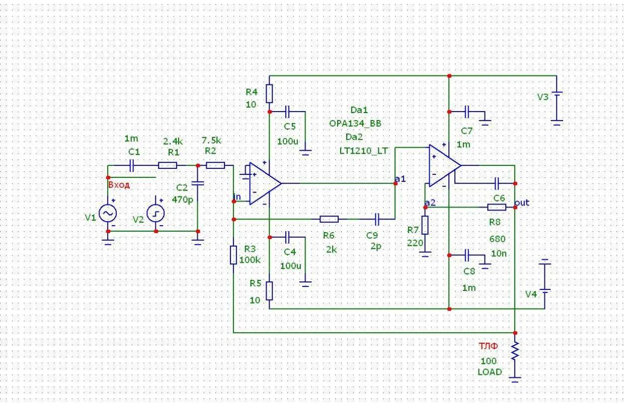

вот обещанная стандартная схемка.Все номиналы даташитные .Одно но камень недешев
    176.6 KB · Просмотры: 1,341
Максим, это не готовый усилитель, а только проект. Причем два каскада по усилению напряжения, а о токе на выходе забыто ?... :)
Скорость его высока .И при этом первый оу нескоростной .
Схема это хорошо... но печатку бы правильную помочь сделать , мне же не развести ее по уму. Здесь на входе OPA134 значит на 2 канал можно использовать OPA2134? ЛТ1210 у нас в городе нет, только под заказ придется их пару заказывать, они действительно стоят своих денег, а то жаль будет немного если разочаруют)?
900в/мкс это что то.Неплохи.Гляну я повнимательнее коррекцию ЛТ1210 в даташите.
Видно ... :)
А тогда чем наш К157УД2 не устраивает, тоже самое ... :)
К157УД2 может работать на 10ом и отдавать 1ватт,ну хотя бы полватта на 10ом? И какова скорость у УД2? 5в/мкс есть хотя бы? Несерьезный разговор.
