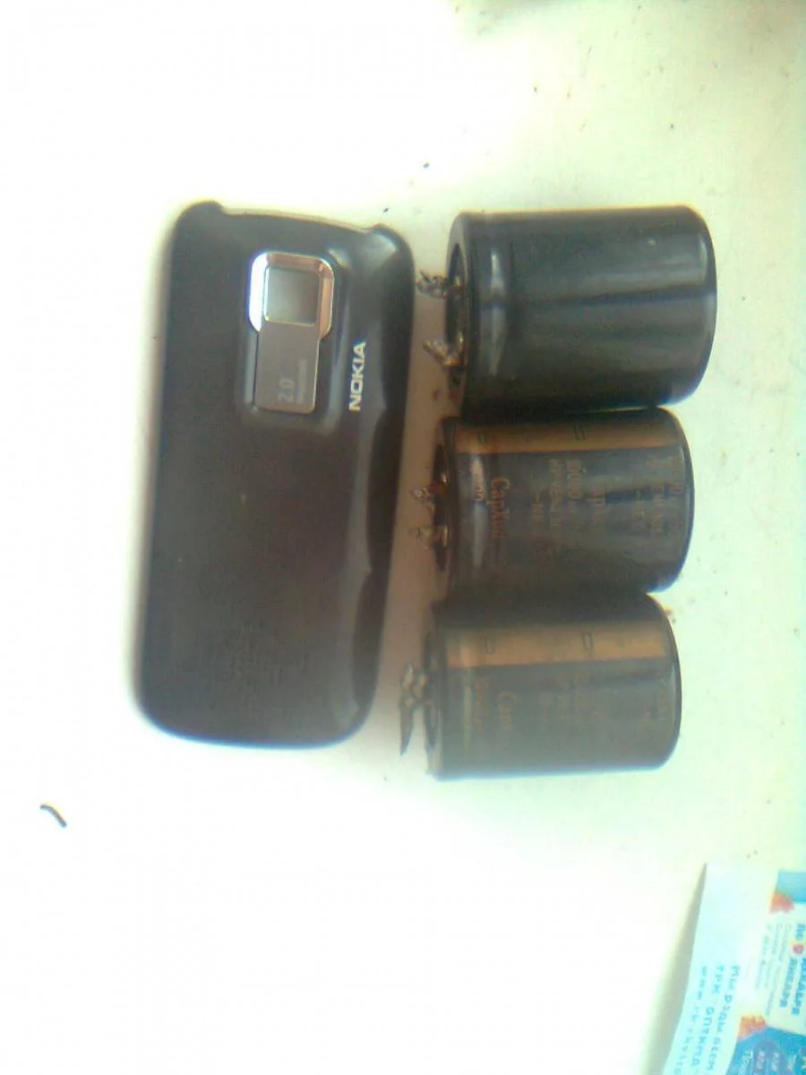

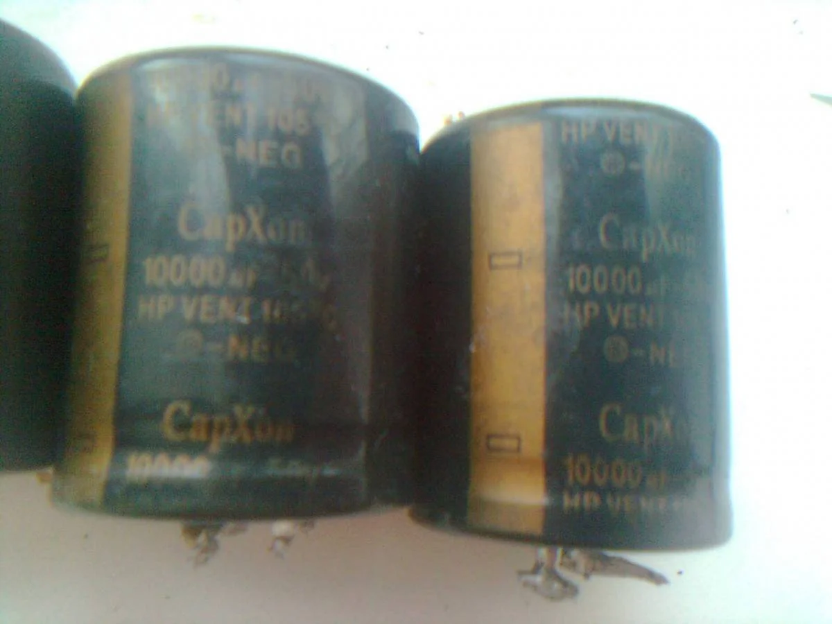

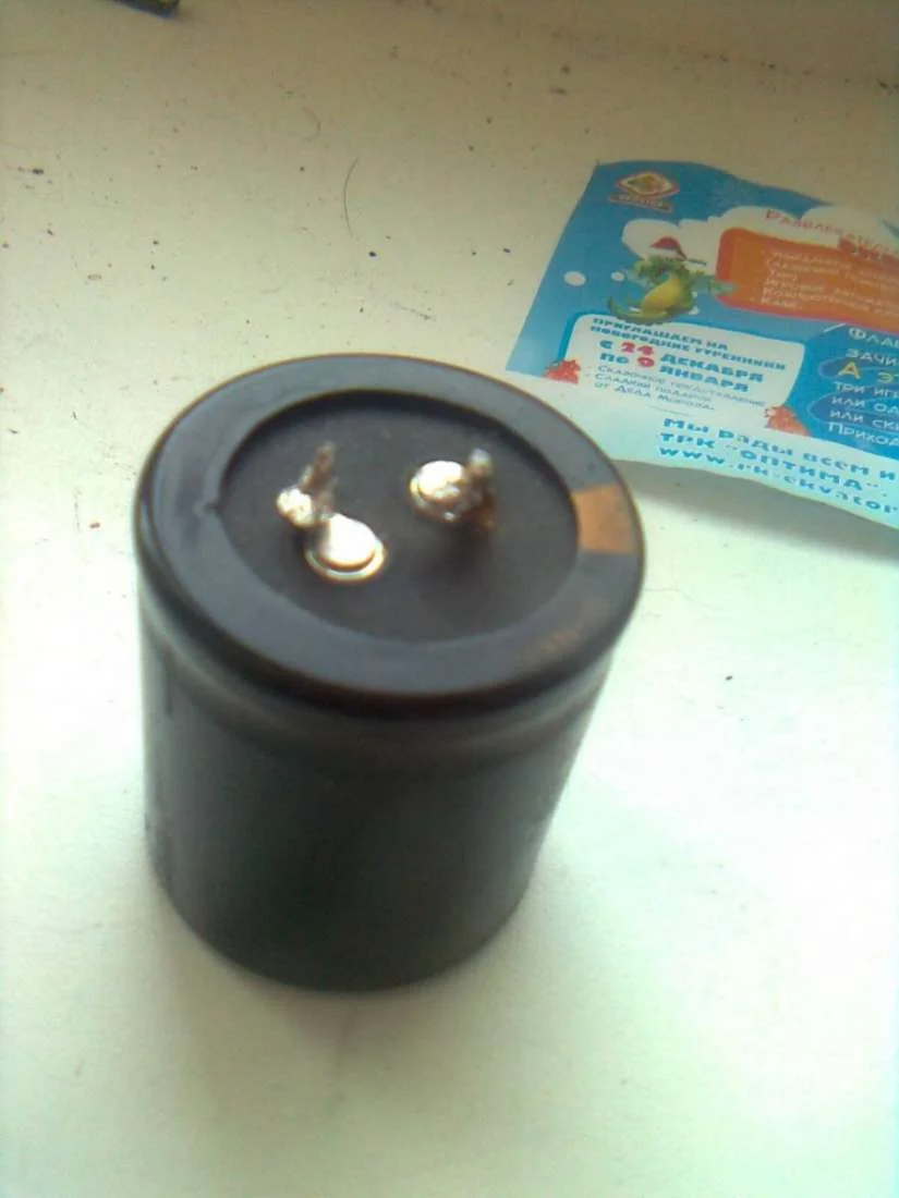

вот купил 3 конденсатора нормальные нет ? что-то больно маленькие по размеру .

Нормальные, А зачем большие ? чтоб места в корпусе больше занимали? Новые технологии все таки:)
просто смотрю на совковые таки банки ) а тут в два раза меньше и в пять раз ёмче ) завтра докуплю ещё один . и соберу бп
а чего б\у взял?
да у дружка взял, он их на 1557 ставил, вместе собирали изолентой обматывали вот и надписи потёрлись . за две недели же им ничего не будет ? в корпусе они не грелись, он в него кулеров навтыкал . да и бп он не трогал видно как я собрал так и осталось . а продал потому что микру спалил, психанул выкинуть хотел я у него и забрал их за 100р )
