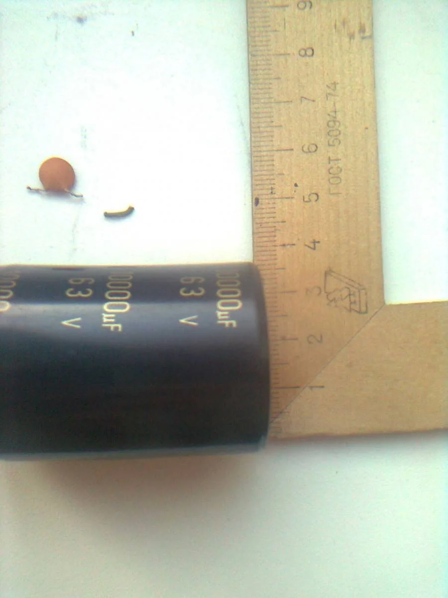

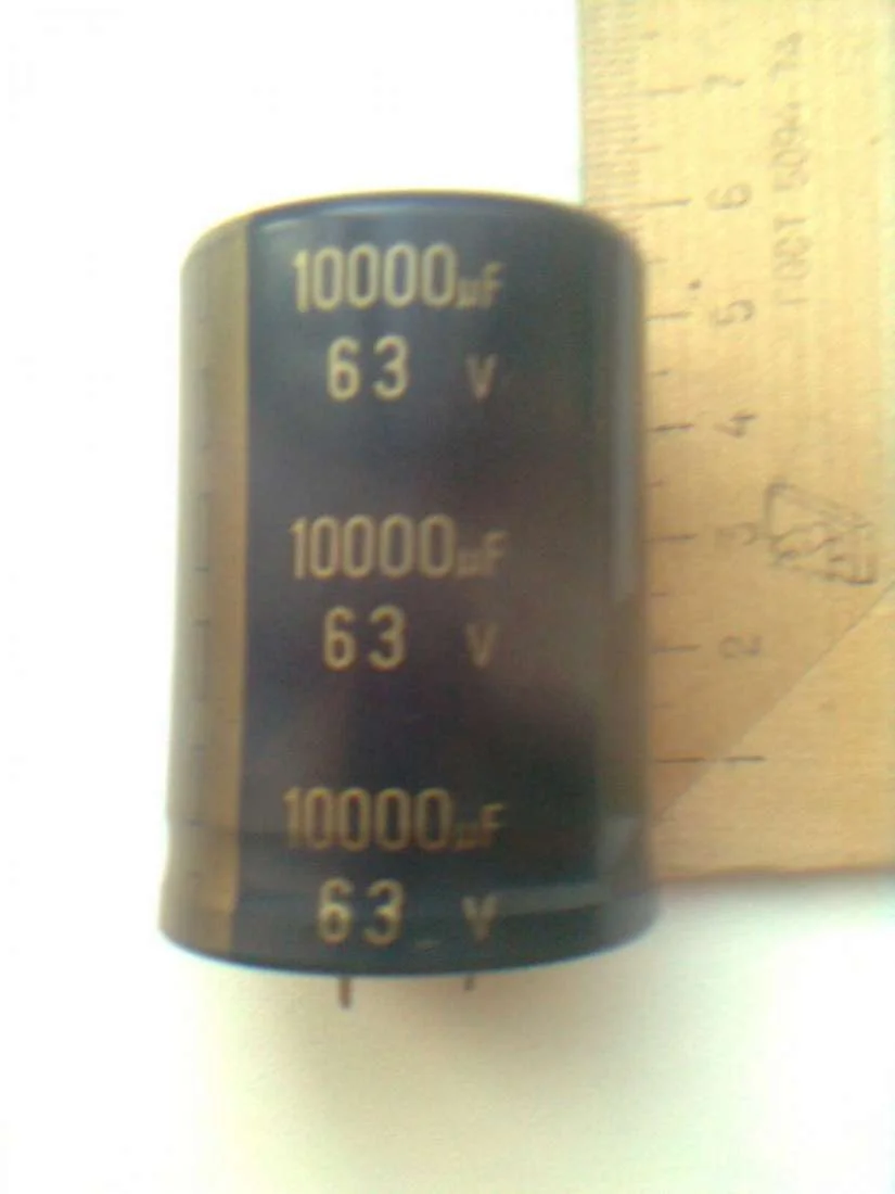

Да и маловат он для 63 вольт... У меня 10000х25V примерно такого же размера...
я тож заметил по сравнению с 10т 50в он уже в четверть но повыше немного . по моему кидалово какоето (
До магазина далеко? Если нет, поезжай, да засунь этот кондёр продавцу в... ну сам понял куда:).
А если серьёзно, совать никуда не надо, просто поменяй....
сегодня поздно уже завтра поеду лишний час в пазике трястись . там продавец женщина что ей блин сказать чтоб поменяла ? скажу вот не работает кз в нём замените на другой .
скажи подделка, пускай сама проверит.
тогда завтра поеду менять буду на такой-же менять что-то не хочется а там только на 1000 и 2200мкф 50в остались
Менять не стоит.
При подключении 10 000мкФ на канал +12В БП АТХ всегда вышибает. Это нормально. Можно зарядить через резистор.
врятли это нормально когда при подключении этого конденсатора к аккумулятору 12в согласно полярности плавятся провода которыми он подключен. я вчера от этого же блока подключал батарею на 30000 мкф всё норм было напряжение в блоке резко падало до 10в а потом быстро востонавливалось до 12 . прозванивал конденсатор мультиметром в режиме прозвонки диодов показывает 000

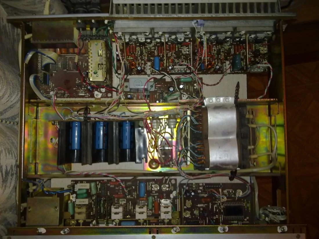

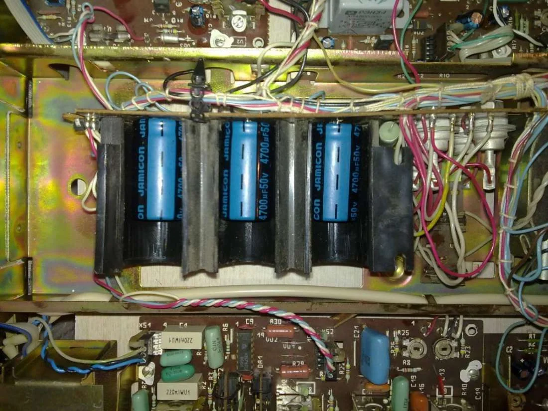

А я не стал переделывать свой усь купленный в 87 году, просто поменял все электролиты и меня он вполне страивает с акустикой "Орбита 35ас-016".
До замены у меня один канал был тише другого и появлялся небольшой фон, который пропадал с прогревом. Сначала я поменял все литы кроме БП (не было в наличии), выровнялись каналы, фона не стало, индикация тоже стала одинаковой. А сегодня, час назад поставил новые кондёры 4700х50 и в блок питания, сразу возросла громкость и звук стал ещё чище. Короче он щас в идеальном состоянии меня устраивает полность, а соседей - ну это у них надо спросить...
Вот фото уся:
норм всё,только у тембро блока печатка по другому разведена чем у меня.
хороший усилитель но у меня от него в наличии только корпус транс выпрямитель и плата защиты .
это просто разные модификации этого усилка, у вас U-101 на трёх микросхемах пред, а у меня U-7101 на одной.

поменял я конденсатор пришлось час ждать пока хозяин продавщица не как не хотела менять . ну приехал хозяин и говорит ты сам его спалил ты хоть знаешь где полярность у него ? я говору знаю показал где плюс где минус . и он дальше стал разговаривать намного вежливее попробовал зарядить его от аккумулятора на 12 в красиво искрануло, потом полез в в ящик достал ещё 2 таких же таже история . потом сказал подождать пришлось ещё 40 мин торчать в магазине . приехал привез коробку с надписью самсунг , при мне распечатал достал зарядил от аккумулятора разрядил светодиодом . я сказал вот этот нормальный . он извинился за не качественный товар и доплаты не потребовал хотя видно что это конденсатор по дороже будет ) ну я и свалил по быстрому . )
у этого хоть размер не дистрофический
