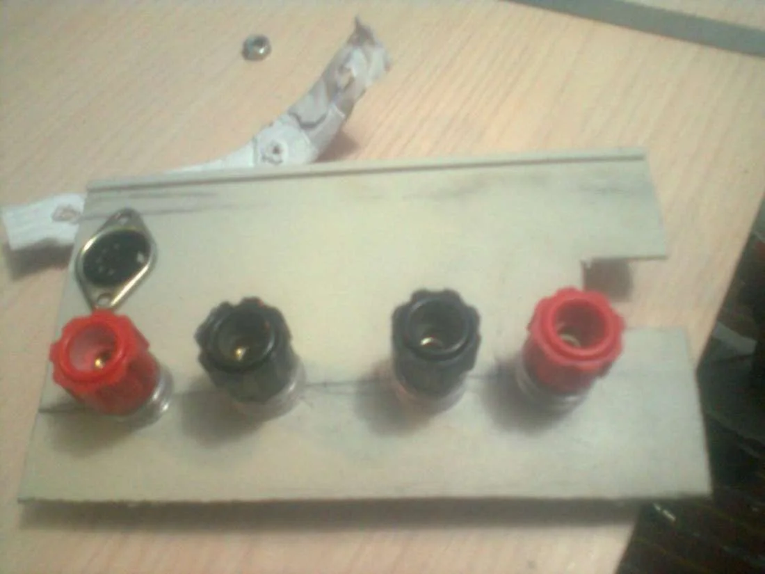

вот решил заняться задом усилителя . нужно ка-то закрепить выходные зажимы зажимы под провода входное гнездо сигнала (не люблю тюльпаны ) и разъём питания . так как подходящего материала не было решил выпилить их древних гениусов кусок боковой стенки он то и будет задней панелью
    42 KB · Просмотры: 104
    81.5 KB · Просмотры: 135

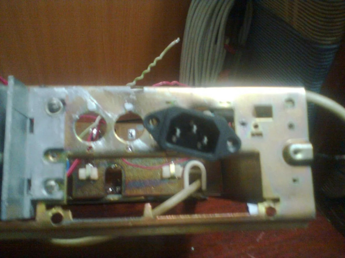

рехтовал другу у101 и панель для входов и выходов делал на тексталите.
у меня такого зверя нету )
пойдет так же оргстекло,пластик с лифтборда.
второго у меня навалом.
сейчас вырежу из гениуса ) посмотрю может прочности хватит )
выпилил вроде нормально прочненько )
а че бы не прочненько...
я например текстолит от старой печатной плати взял, дорожки удалил, на нее все раземы повесил, и закрыл родной крышкой)))

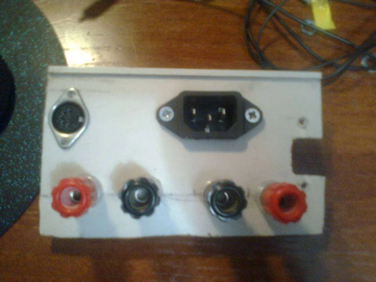

вот поставил вход и выходы , сейчас вырезаю разъём под питание
    36.1 KB · Просмотры: 236
не плохо....
дальше какие идеи??

вот врезал разъём питания .
вот блин как назло кнопка включения сдохла зараза арр . целый полтинник коту под хвост .
это пока что идёт предварительная так сказать возможно не окончательная сборка .всё будет дорабатываться

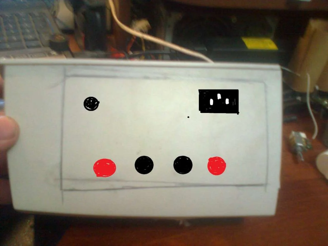

на счёт идей даже не знаю , морду переделал осталось закрепить по лучше .
индикаторы стрелочные будут с белой подсветкой .тембр блока не будет . я видел на у 101 жёлтый индикатор необычно смотрелся . подумываю теперь над кнопкой включения если не нарою тумблер на 220в придётся маленький ставить и через реле пропускать .
