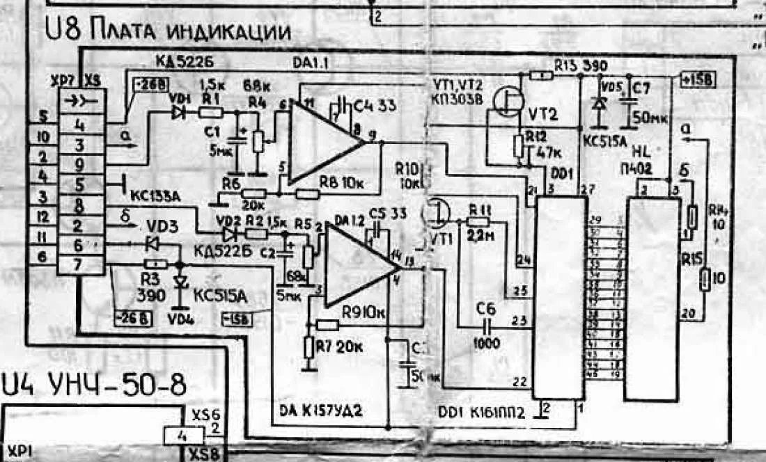

Усилитель на базе У-101
стрелочный индикатор котоый по схеме Валерия можно подключить параллельно выходу усилителя . что не получается объясните.
а вы наверное про газоразрядный от у 101 ?

Вот схема индикации в Radiotehnika у-101. В гугле про подключение много информации.
индикатор капризный, не любит перепадов и не родного напряжения

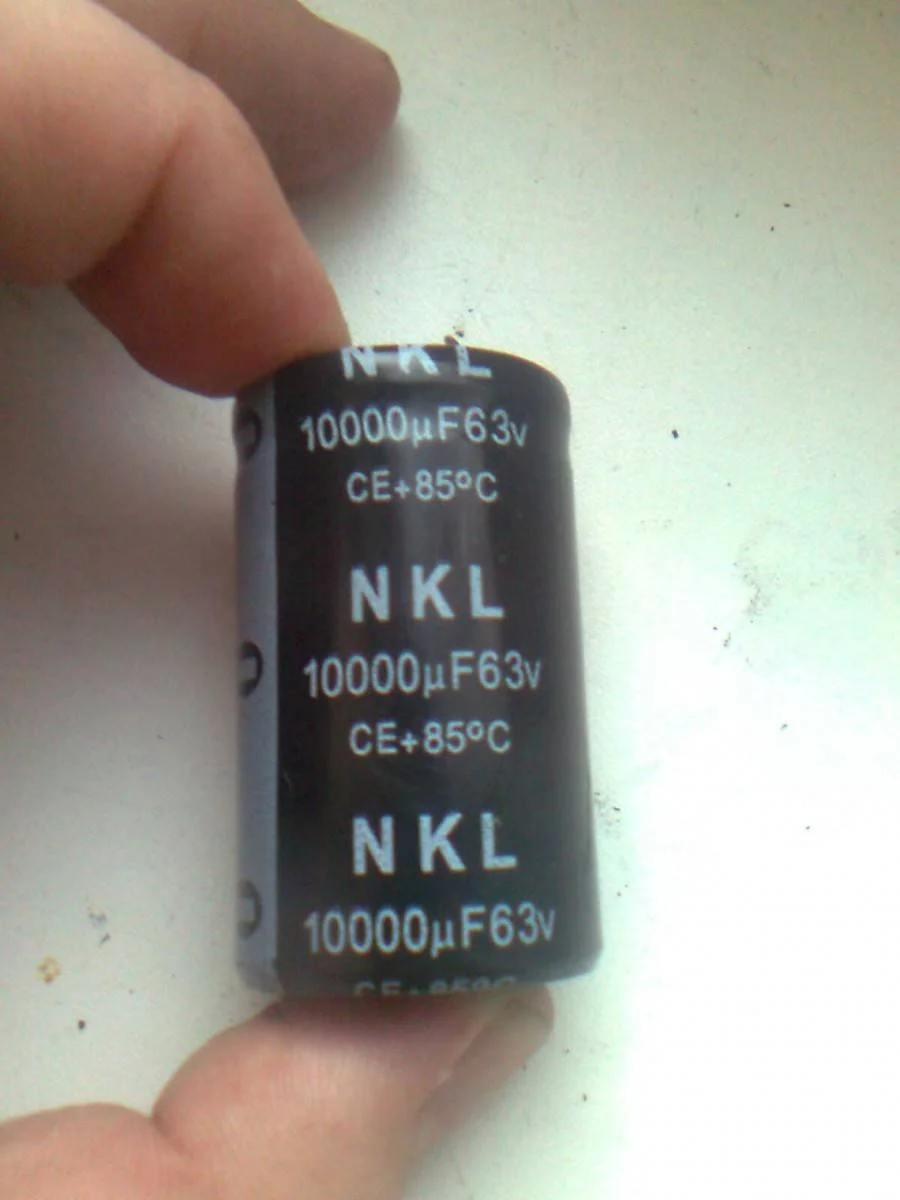

купил конденсатор и мелочёвку . но как всегда не везёт конденсаторов не было 50в 10000 мкф впарили на 63в 10000мкф думаю ладно . прихожу домой хорошо в бп сразу не поставил стал проверять от бп компа подключаю плюс к плюсу минус к минусу хоп и бп в защиту и так 10 раз подряд ну тогда я давай от аккума заряжать искра как при кз и всё . бракованый попался блин и когда его ложешь на стол он быстро поворачивается на один бок . а стоит аж 260 р жалко блин я его не паял поменяют в магазине нет ? .
    45 KB · Просмотры: 234
    59.5 KB · Просмотры: 122
может же быть конденсатор бракованный что прям кз в нём ?
Прозвони на обычном цифровом тестере, только конденсатор разрядить не забудь :)... Возможно из-за большой емкости и выбивает защиту в БП. Кстати сам бочонок не деформирован?
сам конденсатор ровненький как и должен быть при прозвонке в режиме проверка диодов в обе стороны показывает 000 . так и заряда в нём не было проверял светиком .
